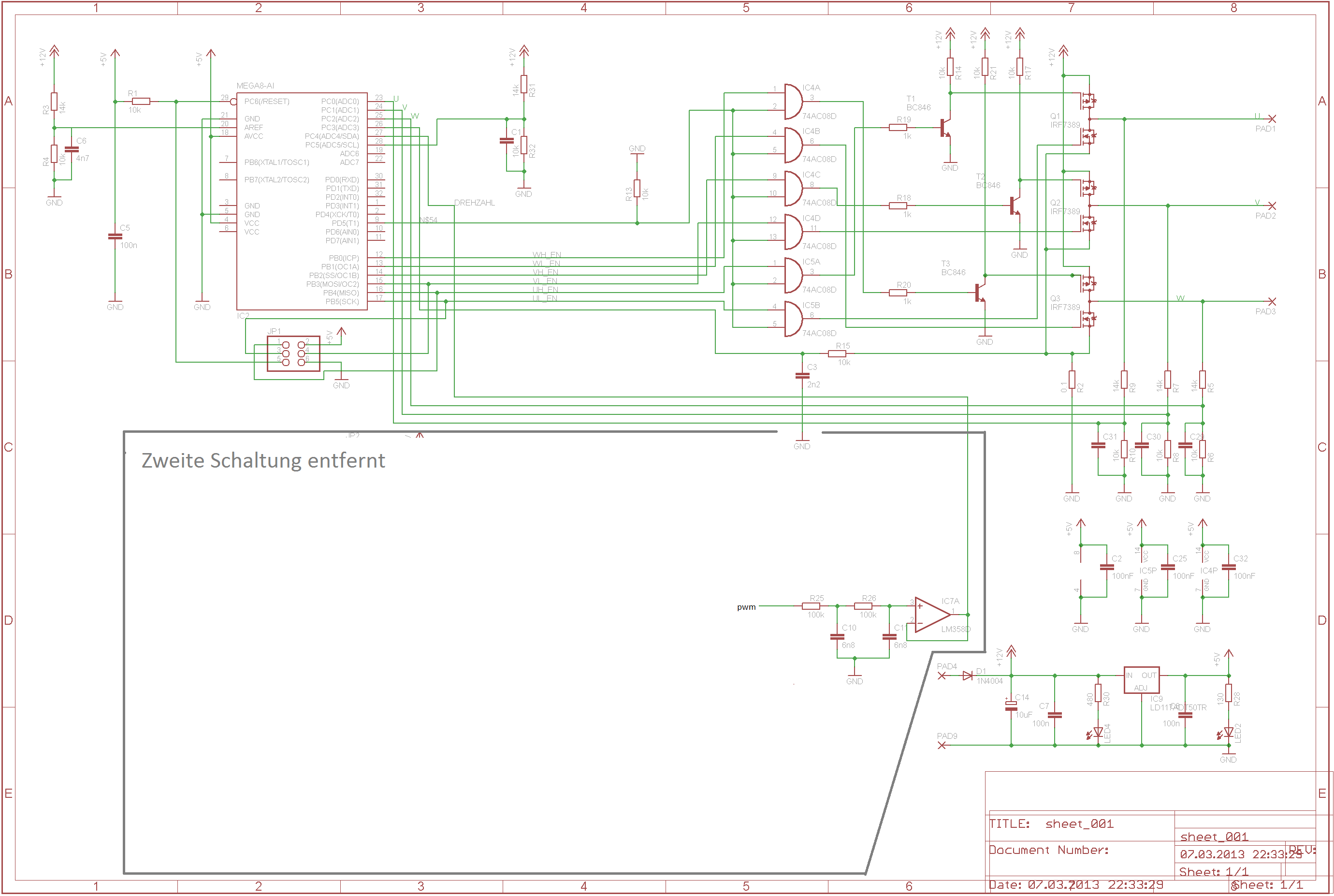

Hallo Leute,
Ich habe eine 3-Phasen Bürstenlose Motorsteuerung aufgebaut aber sie
funktioniert nicht korrekt. Ich habe dazu die AVR444 Applikation Note
verwendet:
[[http://www.google.at/url?sa=t&rct=j&q=avr444&source=web&cd=1&ved=0CDEQFjAA&url=http%3A%2F%2Fwww.atmel.com%2Fimages%2Fdoc8012.pdf&ei=EGtVUeyRLcTFPM7OgNgK&usg=AFQjCNG02GeahoXBFtiZi-vWIuT36XhlQw&bvm=bv.44442042,d.d2k]]
In dieser Note wird erklärt wie man die Schaltung aufzubauen hat, der C
Code ist gegeben:
[[http://read.pudn.com/downloads192/sourcecode/embed/903064/main.c__.htm]]
Letztendlich will ich damit einen Festplattenmotor ansteuern. Wenn ich
das ganze einschalte, schafft es das Programm nicht weiter als den
blinden Startup. Beim Startup wird nämlich keine Back-EMF und
Strommessung gemacht.
Da der Motor sensorlos ist kann die Drehzahl nur über diese back-EMF
gemessen werden. Die Strommessung dient dazu um den Motor abzuschalten
wenn eben der Strom zu hoch ist. Zu beginn wird der Motor in eine
Position gezogen kurz gewartet bis er sich einpendelt und dann werden
einfach für kurze Zeit die drei Phasen durchgeschallten mit Verzögerung
dazwischen um den Motor anzuwerfen. Jetzt wo er sich dreht sollte die
back-EMF Messung möglich sein, wenn sich eine unbestromte Spule an einem
Magneten vorbeibewegt und eine Spannung induziert wird die der µC messen
kann.
In meinem Fall bricht das Programm jedes mal nach dem Startup die
Prozedur ab und beginnt von neu. Es scheint, als würde bei der Messung
irgendwas nicht funktionieren. Habe schon echt viel probiert aber ich
bekomme es nicht hin.

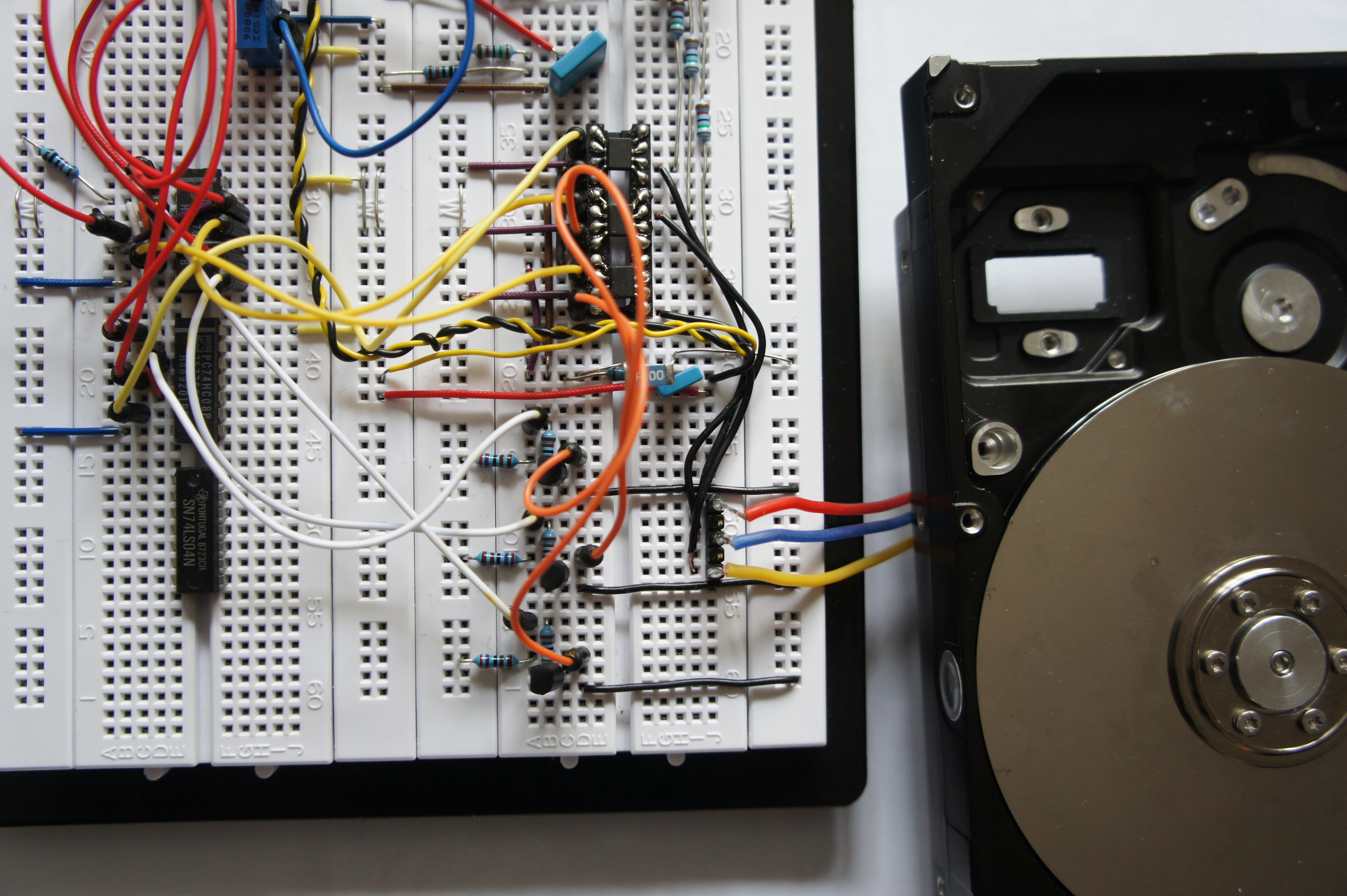

Habe alles auf einem Steckbrett aufgebaut, sogar ziemlich sauber. Habe
die digitale Masse von der Leistungsmasse getrennt. Hat das Signal
wesentlich sauberer gemacht. Habe zeitweiße beim µC Programmieren mit
den Fuses die Frequenz durch 8 geteilt, dann sind alle Spannungen
komplett ohne Spitzen (sauber). Wenn ich den Teiler nicht setzte sind
einige Schaltspitzen auf allen Signalen. Diese kommen von der PWM, damit
wird über mehrere Und-Gatter die Leistung variiert.
Am Steckbrett ist alle genau so aufgebaut wie am Plan, mehrmals
gecheckt. Die Phasen werden auch alle richtig geschalten > nur über die
1,5 Sekunden Hochfahrroutine geht es nicht hinaus. Ich denke es liegt
irgendwie an der Rückführung. Die Geschwindigkeitsteuerung von 0-5V
(0-100% Drehzahl) habe ich so auf 3 V gelegt auf PC4. Die Scheiben der
Festplatte habe ich zeitweise entfernt um die Trägheit zu midern beim
anfahren.
Vielleicht habe ich auch nur einen groben Logikfehler in der Schaltung.
Könnte mal jemand über den Schaltplan drüber schauen?
Ist ein Teil meiner HTL Diplomarbeit und es sollte so schnell wie
möglich funktionieren, habe schon mächtig Zeitdruck.
Würde mich sehr freuen wenn mir jemand helfen könnte :)
Schaltung ist natürlich angehängt.
Datenblätter auch.

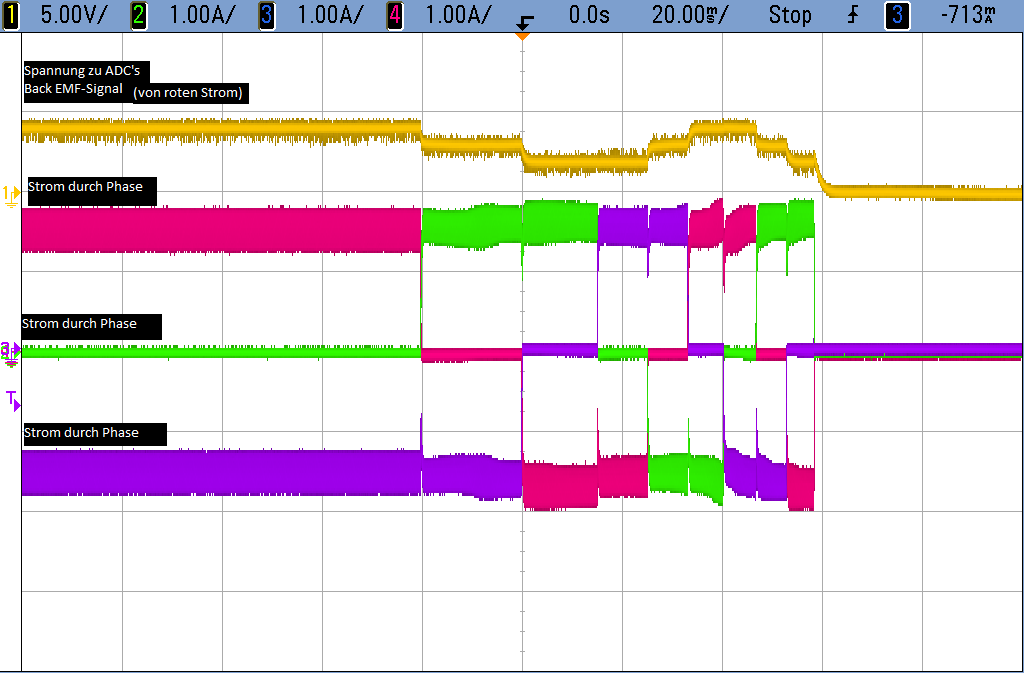

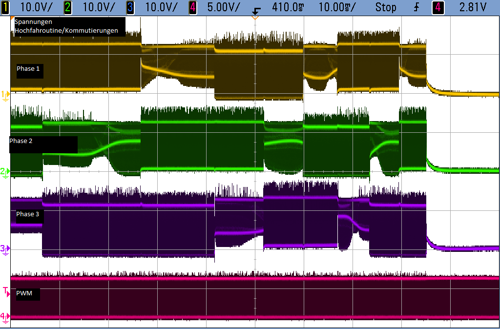

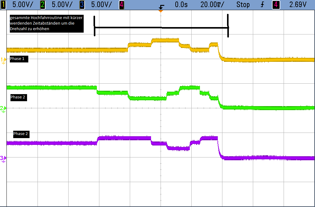

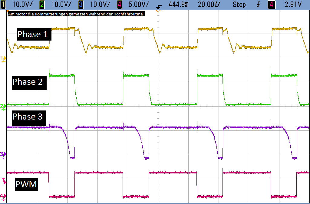

Ich habe mir deine Schaltung nochmal angesehen und glaube jetzt, dass
die im Prinzip auch gehen sollte.
Das Einfachste wird jetzt sein, sich ein Oszi zu schnappen und mal die
Back-EMF anzuschauen.
> gecheckt.
Ich kann dir von hier aus sagen, dass das Plan und dein Steckbrett nicht
übereinstimmen. Aus dem einfachen Grund, dass im Plan ein ATmega8-*AI*
eingezeichnet ist, sprich ein TQFP-Gehäuse (SMD). Und die Pinbelegungen
sind nicht kompatibel zum PDIP. Aber nach dem Foto hast du's glaube ich
trotzdem richtig verkabelt (also mit PDIP-Pinbelegung) ;-)

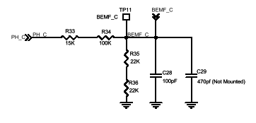

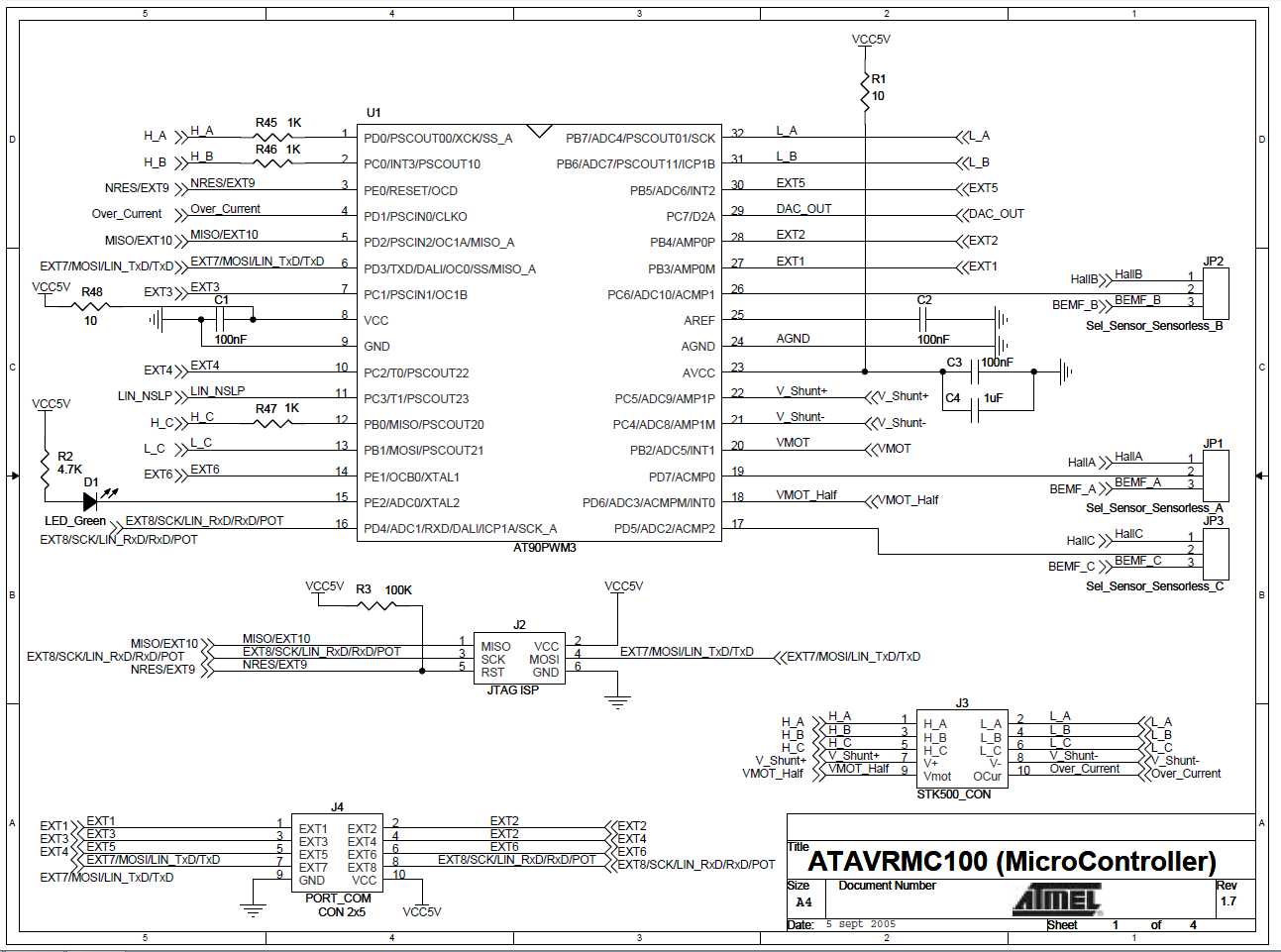

Die Schaltung hast du schon, nur mit anderen Bauteilwerten. Nochmal die
Frage: wie groß sind bei dir die Kondensatoren?
(Firma: matzetronics)
Ich kann dir nur raten, wenn du die AVR444 nachbaust, dir auch die
Unterlagen zum MC100 zu laden, da die meisten AVR Motorkontroll
Applikation auf diesem Board aufbauen.
Dein Problem liegt, wie oben schon erwähnt, zum grossen Teil an der
AREF.

> ok das mit dem Bild vom BEMF ist mir irgendwie nicht ganz klar... wie
> kann man das in die Schaltung integrieren?
Bei PH_C ist der Motor angeschlossen und bei BEMF_C der ADC. Die 470pF
sind im Board optional bestückbar.

Richard Lunz schrieb:
> ADC reference voltage:
> ...und hier eine Menge weggelassen
Wenn der Motor also mit einer höheren Spannung als der Betriebsspannung
des AVR läuft (was bei dir der Fall ist, er läuft ja mit mehr als 5
Volt), legst du in alle 4 Leitungen, also der Motor Vcc und den drei
Phasenleitungen, Spannungsteiler. Die sorgen dafür, das der AVR nicht
mehr Spannung an den ADC Eingängen abbekommt, als er darf.
Alle 4 Spannungsteiler sind gleich dimensioniert, die absoluten Werte
sind allerdings unkritisch, solange du die Grenzen der ADC Eingänge
beachtest.
Der Einfachheit halber stellst du ARef auf Vcc (Aref ist also gleich der
Betriebsspannung des AVR)
Da du 12 Volt für den Motor benutzt, bietet sich z.B. 3:1 Teiler an.
Also oben z.B. 10k und unten 4k7 o.ä. Dann liegen bei 12V am Eingang
noch ca. 4 Volt am Ausgang an, das reicht, um den ADC gut auszusteuern.
Wie gesagt, die absolute Höhe ist nicht wichtig, nur müssen alle
Spannungsteiler gleich sein. Schau dir die Schaltung des MC100 bei Atmel
einfach mal genau an.
> da hängt AREF über eine Kapazität an Ground und von Spannungsteilern ist
> nichts zu sehen.
Ja, das ist ja richtig für die Einstellung AREF = AVcc. Das läuft intern
im MC. Ich zitier mal kurz aus dem Datenblatt des AT90PWM3:
21.5.2       ADC Voltage Reference
The reference voltage for the ADC (VREF) indicates the conversion range
for the ADC. Single ended channels that exceed VREF will result in codes

Das heißt aber nicht, dass bei dem AVR444 Aufbau etwas mit den
Spannungen nicht stimmt oder?
Habe eigentlich schon alles ziemlich optimiert. Das einzige wo ich mir
unsicher bin sind eben die Referenzspannungen. Habe einfach zu wenig
Erfahrung mir ADC's.
Habe auch einige Messungen gemacht, hänge mal ein paar an.
Man sieht, dass das Programm immer nach dem Startup abbricht...
Ich nehme mal an, das du nach wie vor den Mega48 benutzt, und keinen
AT90PWM3, wie er als Option auf dem MC100 Board verbaut ist. AVR444 baut
auf dem Leistungs- und Back EMF Teil des MC100 auf, der AT90PWM3 ist
aber für AVR444 abgeklemmt. Das Prozessorteil des MC100 ist also
uninteressant, der Leistungsteil ist der wichtige.
Nachdem wir das geklärt haben: Du entfernst die Schaltung an deinem AREF
Eingang und hängst lediglich einen 100nF Kondensator gegen Masse ran. In
der Software stellst du sicher, das AREF aus Vcc gewonnen wird.
Dann schliesst du an PC 5 genau den gleichen Spannungsteiler an, der
auch für die Back EMF der drei Phasen da ist, und legst sein oberes Ende
auf die Motorversorgungsspannung (das ist in deinem Schaltbild so schon
drin). Das ist die eigentliche Referenz, aus der AVR444 die Back EMF
Nulldurchgänge der drei Phasen erkennt, es nimmt dazu als Referenz den
halben Wert der an PC5 liegenden Spannung.
