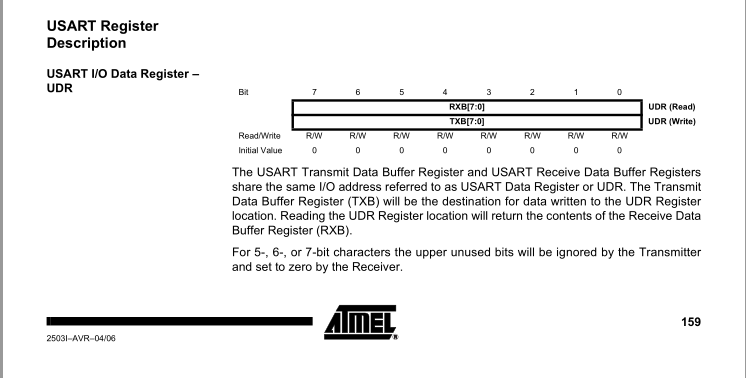

Ich bin gerade am Lernen von Interrupts, habe mir da ein Programm
geschrieben, und was passiert jetzt? Mein AVR Studio sagt mir beim
Debuggen, dass das Programm zu groß wäre, komischer Weise (Siehe Bild) :
4KB Flash Speicher, gerade ca. 360 Bytes benutzt, warum steht dann da
over?

von Stefan E. (sternst)
> over?
.ORG 0xC08
Weil du Teile deines Programms außerhalb des existierenden Flash
platziert hast.

von Dussel (Gast)
Entweder an den Anfang die ganze Interrupttabelle hinschreiben oder die
richtige Adresse aus dem Datenblatt suchen. Beim ATMega8 wäre das zum
Beispiel für externe Interrupts die Adressen 1 und 2.
Der Vorteil der Tabelle ist, dass aus Versehen aktivierte Interrupts das
Programm nicht beeinflussen.
1. Der Mega48/88/168/328 hat nur Interruptvektoren für die drei PCINT
Gruppen , nicht für jeden Pin einen eigenen. Pin PCINT8 löst also
Interrupt PCINT1 aus.
2. Deinem Programm fehlt die Vektortabelle ab ORG 0x00. Siehe das
Datenblatt unter 'Interrupt Vectors in ATMega48P':
The most typical and general program setup for the Reset and Interrupt Vector Addresses in
ATmega48P is:
Address Labels Code Comments
0x000          rjmp  RESET          ; Reset Handler
0x001          rjmp  EXT_INT0       ; IRQ0 Handler
0x002          rjmp  EXT_INT1       ; IRQ1 Handler
0x003          rjmp  PCINT0         ; PCINT0 Handler
0x004          rjmp  PCINT1         ; PCINT1 Handler
0x005          rjmp  PCINT2         ; PCINT2 Handler
0x006          rjmp  WDT ; Watchdog Timer Handler
0x007          rjmp  TIM2_COMPA     ; Timer2 Compare A Handler
0x008          rjmp  TIM2_COMPB     ; Timer2 Compare B Handler
0x009          rjmp  TIM2_OVF       ; Timer2 Overflow Handler
0x00A          rjmp  TIM1_CAPT      ; Timer1 Capture Handler
0x00B          rjmp  TIM1_COMPA     ; Timer1 Compare A Handler
0x00C          rjmp  TIM1_COMPB     ; Timer1 Compare B Handler
0x00D          rjmp  TIM1_OVF       ; Timer1 Overflow Handler
0x00E          rjmp  TIM0_COMPA     ; Timer0 Compare A Handler
0x00F          rjmp  TIM0_COMPB     ; Timer0 Compare B Handler
0x010          rjmp  TIM0_OVF       ; Timer0 Overflow Handler
0x011          rjmp  SPI_STC        ; SPI Transfer Complete Handler
22
0x012          rjmp  USART_RXC      ; USART, RX Complete Handler
23
0x013          rjmp  USART_UDRE     ; USART, UDR Empty Handler
24
0x014          rjmp  USART_TXC      ; USART, TX Complete Handler
25
0x015          rjmp  ADC ; ADC Conversion Complete Handler
26
0x016          rjmp  EE_RDY         ; EEPROM Ready Handler
27
0x017          rjmp  ANA_COMP       ; Analog Comparator Handler
28
0x018          rjmp  TWI ; 2-wire Serial Interface Handler
29
0x019          rjmp  SPM_RDY        ; Store Program Memory Ready Handler
Da sind alle Vektoren drin, die Interrupts auslösen. Entweder machst du
per
.ORG 0x004
      rjmp meinPCINT1
den einzelnen Vektor oder du baust die komplette Tabelle nach und lässt
unbenutzte IRQs auf ein RETI laufen. Der Reset Vektor bei ORG 0x000 ist
aber zwingend notwendig, sonst startet dein Programm irgendwo.
