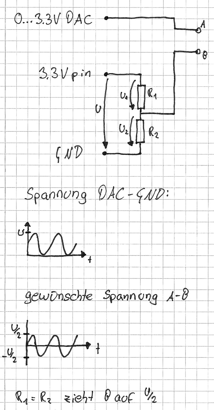

Hallo Ihr,
ich bin ziemlich ungeübt im Elektronik-Basteln und stehe gerade vor
folgendem Problem:
Ich habe mir auf einem Cortex M3 eine DDS gebastelt, die mir einen Sinus
auf dem DAC ausgibt. Dieser soll nun testweise an einen Verstärker samt
Boxen angeschlossen werden. Das Problem ist, dass der DAC natürlich
prinzipiell nur positive Spannungswerte (0...3.3V) gegenüber GND
ausgibt. Ich weiß, dass man dieses Signal auch nehmen könnte, will die
Lösung aber gleich "sauber" machen, also das Signal so "verschieben",
dass der Sinus um 0 schwingt. Dazu ist mir die Idee gekommen, das
Potential gegen das der DAC die Werte ausgibt einfach mittels
Spannungsteiler auf 3.3V/2 zu legen. Ich habe mal eine Skizze von der
Schaltung und dem Problem gemacht und hier angehängt.
Was meint ihr? Funktioniert das so? Oder bin ich auf dem Holzweg?
Freue mich über jeden Hinweis,
Beste Grüße Kai
Du willst einfach den Gleichspannungsanteil entfernen. Ich nehme andein
Signal liegt im hörbaren Bereich. Baue einfach einen Hochpass mit hohen
Werten und schon ists super. So 1uF für den Kondensator und 10k für den
Widerstand.
Okay, danke euch für die Vorschläge.. Hochpass, gute Idee hätte ich
selbst drauf kommen müssen, aber wie gesagt viel Theorie, wenig Praxis
bis jetzt :/
Der verlinkte Thread ist ja auch recht interessant, auch wenn die Lösung
deutlich aufwendiger ist.
Werde wohl noch zwei Wochen warten bis mein neues Oszi da ist und dann
mal die verschiedenen Möglichkeiten vergleichen..
Schöne Feiertage
