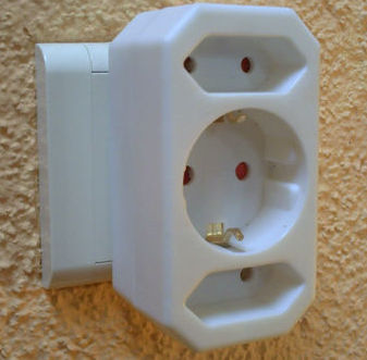

Sind solche Steckdosenverteiler in Deutschland erlaubt? Wenn nein, nach welcher Vorschrift?

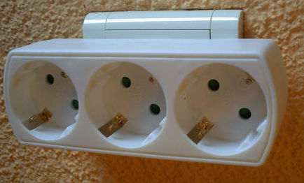

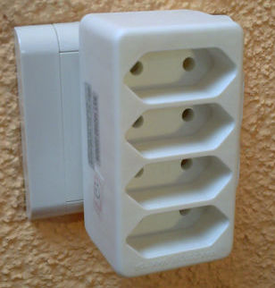

3 und 4 sind erlaubt, 1 und 2 nicht mehr. Man darf keine Türmchen bauen können und an jeder Stufe was abzapfen. Welche DIN EN? Such selber.
#3108695
@MaWin Durch die Schrägstellung der Pole bei 2) könnte es sein, dass eine Abzapfung bei Türmchenbau nicht geht. Dann wäre es ja noch erlaubt. :-) Mit 2 kann man sehr wohl ein Türmchen machen, man stecke einfach 3 oder 4 links und rechts rein. Der Grund warum 1 und 2 verboten ist, ist dass es Zuviel Gewicht für die Steckdose ist, deren Kontakte aus leiern, und zu Bränden führen kann.
#3108795

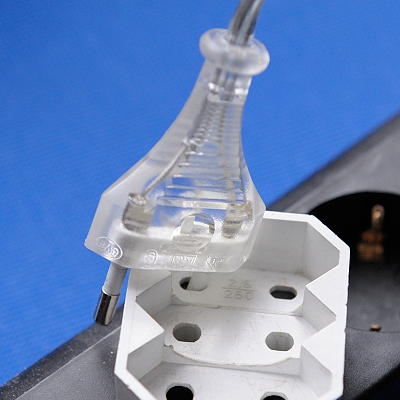

Hubert Mueller schrieb: > Der Grund warum 1 und 2 verboten ist, ist dass es Zuviel Gewicht für die > Steckdose ist, deren Kontakte aus leiern, und zu Bränden führen kann. "Backnang-Effekt"? Mit den Dingern kann man super Weihnachtsbäume basteln :) In Teilen von Südeuropa oder im Nahen Osten basiert die Versorgung von ganzen Stadtteilen auf solchen Dingern. Warum sollten die verboten sein :) Ob 3 bzw. 4 zulässig sind hängt davon ab, ob es mit einem Euro-Strecker möglich ist, so wie im Bild, die Phase zu kontaktieren. Am aussen stehenden Kontakt des Steckers liegen dann unter Umständen 230V an. Lukas K. schrieb: > Hatten wir das Thema nicht schonmal im OT-Forum? Ja Beitrag "Warum sind diese Schukodoppelstecker nicht zugelassen?"
