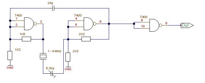

von Jadeclaw (Gast)
An XTAL1 einen stabilen Takt zwischen 1 und 4 MHz einspeisen, z.B. aus
einem TTL-Blechbüchsen-Oszillator.
Und sollte dir so eine Blechbüchse fehlen, guckst du in den Anhang
Gruss
Jadeclaw.
von Sssssss (Gast)
Oder du nimmst nen anderen Atmel und verbindest Clock out mit clock in
deines toten ;)
Evtl hast du auch auf ext RC Oszi umgestellt. Teste auch mal nen C und
nen R wie im Datenblatt dranzuklemmen ;)
