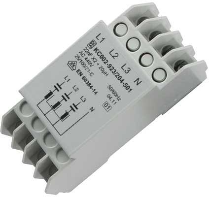

Habe gesehen, dass ich nun einen Phasenkoppler brauche.

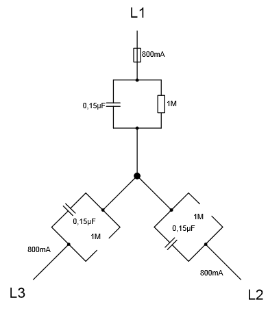

Leider kosten die Dinger so viel wie das ganze PLC-Set. So bin ich auf
die Idee gekommen so etwas selber zu bauen.
Hat jemand Erfahrung wie diese Dinger aufgebaut sind?
Im Internetz habe ich bisher gefunden:
10nF 1kV im dreieck geschaltet
Wie würdet ihr das machen?
Danke und schöne Ostern
Ingo

Achja, der Phasenkoppler muß die entsprechenden Prüfungen bestanden
haben und ist vom Elektriker zu installieren. Bei Selbstbau und
Selbstmontage verweigern Hausrat- und Gebäudeversicherung die
Regulierung, falls es zu einem Brand kommt.
