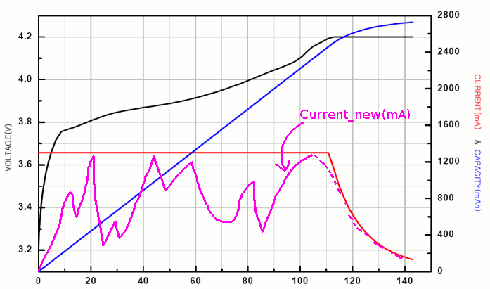

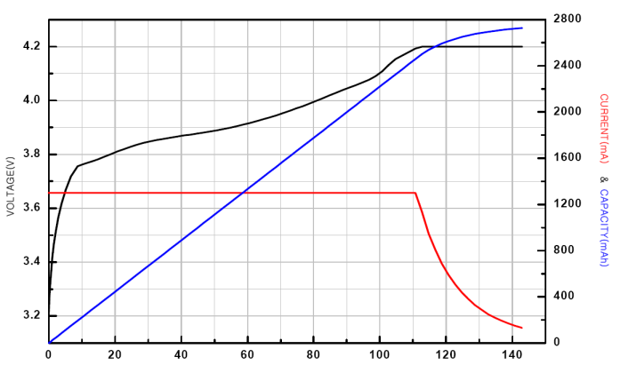

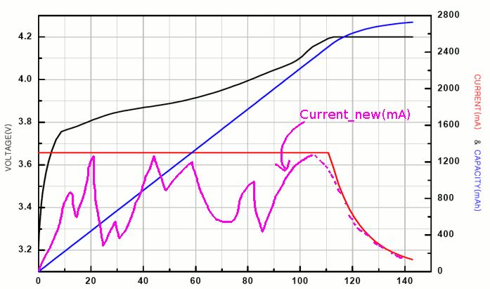

Hey,
LiPos ladet man normalerweise laut angehängter Kennlinie.
Macht es den LiPos etwas aus, wenn man mit dem Violett eingezeichneten
Strom lädt??
Auf gut Deutsch: Muss der Ladestrom "konstant" sein, oder lediglich
unter dem maximal erlaubten Strom liegen?
beste Grüße
#3109075
Ich weiß zwar nicht warum man den Lipo so laden sollte (da ja die paar
Cent teuren Lade-ICs es gleich richtig machen), aber schaden dürfte es
eigentlich nicht, solange du nicht 0,5C oder 1C überschreitest (bzw. den
vom Akku spezifizieren max Ladestrom). Natürlich dauert es dann länger
bis der Akku voll ist.
#3109113
Naja mir ist kein Fall bekannt in dem ein LiPo Akku durch zu langsames
Laden Schaden genommen hat. Du musst einen Lipo ja nicht mit exakt 0.5
oder 1C laden man kann das auch langsamer. Langsames Laden ist ja auch
schonender. Nun hast du hier ja eigentlich nur eine "Mischladung" mal
langsamer mal schneller, aber immer unter dem max. Ladestrom und
Ladeschlusspannung, von daher kann es nicht schlimm sein.
Handys werden ja auch mit unterschiedlichen Strömen geladen (z.B.
liefert der USB 2.0 Port am PC ja nur 500mA und ein dediziertes
Ladegerät liefert meist 1-2A). Das Handy erkennt das und begrenzt den
Ladestrom dementsprechend.
#3109158
Das geht problemlos. Es ist bei Laptops sogar der Regelfall, weil die
meisten Laptops Netzteile haben, die Akku laden plus Betriebsstrom eines
voll belasteten Laptops gar nicht schaffen (vor allem bei
Gamer-Laptops). Das Netzteil wird daher mit konstanter Leistung
(60-100W) betrieben und der Akku kriegt das, was das Laptop übrig läßt.
