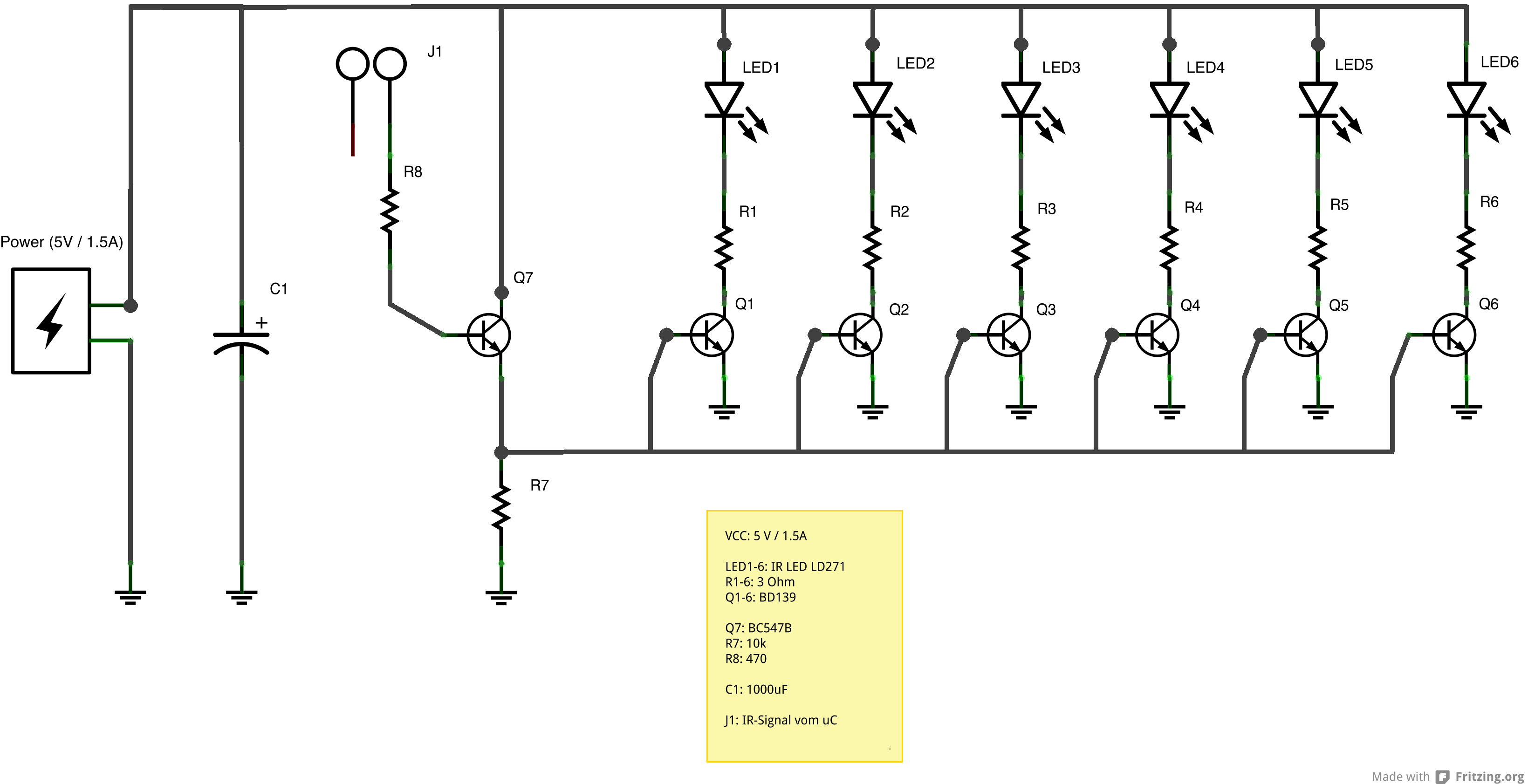

Angehängt der (Teil)Schaltplan meines Prototypen mit dem ich gerade
experimentiere:
- das Signal vom uC (hier als Jumper vereinfacht) wird mit einem BC547
verstärkt sodass die folgenden BD139 ausreichenden Steuerstrom bekommen.
- die eigentliche Verstärkerstufe sind BD139 an deren Kollektor die IR
LEDs mit Vorwiderstand hängen
- den Vorwiderstand für die IR-LEDs hätte ich mit 3 Ohm berechnet,
sodass sie bei 1,9V Durchlassspannung einen Strom von 1A bekommen können
- Spannungsversorgung ist ein Breadboard Power Supply, die ca. 1.5A
können soll
Die Schaltung funktioniert und die Sendeleistung scheint anhand
unwissenschaftlicher Versuche (wie weit weg kann man die Fernbedienung
vom Gerät weg richten und ein Gerät reagiert noch) auch in etwa der
einer Philips Pronto Fernbedienung zu entsprechen, die in der
Sendeleistung recht stark ist und damit das "Vorbild", das es zu
erreichen/übertreffen gilt.
Ich habe mit der Schaltung allerdings folgende Problemchen:
1) wenn ein Signal gesendet wird bricht die Versorgungsspannung
erheblich ein.
   Das ist klar, denn wenn die Versorgung nur 1-1.5A liefert und die 6
LEDs aber 6A ziehen, dann reicht es nicht.
  Wie kann ich denn am Besten Leistung über einen Kondensator "puffern"
sodass für die Länge des IR-Signals (das ist ja nicht lange) die 6A
bereitgestellt werden können.
  Der eingezeichnete 1000uF hat's jedenfalls nicht gebracht. Besser ein
C pro Transistor?
2) ich kann den Verstärkerteil nicht mit dem Oszi messen, weil die
Schaltung dann völlig verrückt spielt, sie scheint zu schwingen und die
Transistoren schalten dann durch und es brennt mir die LEDs durch, weil
sie den hohen Strom permament bekommen.
Liegt das an der hohen Empfindlichkeit der Transistoren? Was ist hier
das Problem und wie kann ich es lösen? Beeinflusst ein Oszi die
Schaltung tatsächlich so sehr?

Jetzt zu den Schwächen der Schaltung:
1) Man schaltet Bipolartransistoren in Emitterschaltung nie ohne
Vorwiderstand an eine niederohmige Quelle. Der BD139 verträgt zwar
einiges an Basisstrom, aber entweder die Schaltung gefährdet den BC547
(wegen I_C max) oder einen der BD139 (wegen I_B max).
2) Bei der Ansteuerung des Bipolartransistor gilt nicht "je mehr, desto
besser". Du solltest im ihm zwar im Schaltbetrieb so viel Basisstrom
geben, dass er sättigt. Aber wenn du ihm ~100mA Basisstrom gibst,
sättigt er so stark, dass die Ausschaltverzögerung sehr lange wird.
Von deiner Modulation bleibt da evtl nicht viel übrig.
3) Man schaltet Bipolartransistoren in Emitterschaltung nie parallel,
ohne für eine Symmetrisierung des Stroms zu sorgen. Der Temperaturgang
der Transistoren wird dafür sorgen, dass einer von Ihnen fast den ganzen
Basisstrom abbekommt, die anderen fast nichts. Ein Strang wird
überlastet (zumindest in Hinblick auf den Basisstrom), die anderen
strahlen viel weniger Licht ab.
4) Ich finde 1A für deine LED zu viel, auch wenn es nur gepulst ist
(siehe Diagramm "Permissible Pulse Handling Capability" im Datenblatt).

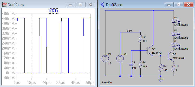

- ein 12V/500mA Netzteil plus passenden Elko
- ein 7805 zur Versorgung des µC
- ca. 7 LED in Serie zwischen Netzteil und einen Leistungstransistor
- den Leistungstransistor als geschaltete Stromquelle für knapp 500mA
nutzen.
Eine Möglichkeit für die geschaltete Stromquelle ist im Anhang gezeigt
(es gibt noch viele andere). Die drei von mir simulierten LEDs haben
ungefähr den selben Spannungsabfall wie 8 deiner IR-LEDs. Die
Genauigkeit dieser Stromquelle ist nicht besonders hoch, aber du kannst
den Spannungsteiler R3/R4 so abgleichen, dass sich knapp 500mA
einstellen.

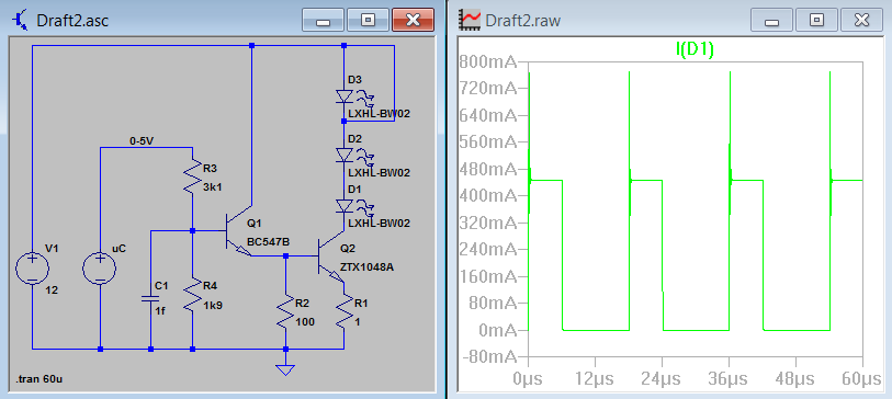

Der C1 / 50pF in der Beispielschaltung (vielen Dank für die Mühe!)
beschleunigt das Durchschalten des Transistors?
(Aber was ich meine das war ein C, der parallel zum Vorwiderstand geht,
richtig?)
Was macht dann C1?
Der C1 braucht ja bei Signalflanke einen Moment bis er geladen ist, ist
also in dieser Zeit niederohmig, verringert die Basis-Emitter-Spannung,
also würde er das Durchschalten verlangsamen? Und ebenso bei fallender
Flanke, er verlangsamt diese?
Weshalb den ZTX1048A, kann ich nicht den BD139 nehmen? Für die 500mA
würde der ja reichen (500mA Basisstrom, 1.5A Ic). Würde ein BUZ11 auch
gehen, den hab ich ansonsten noch da?
(http://www.fairchildsemi.com/pf/BU/BUZ11.html)
nein, im Gegenteil. Er dämpft die steigende Schaltflanke ein wenig. Ohne
ihn gibt es in der Simulation unschöne Überschwinger, von denen du im
echten Leben aber wahrscheinlich nichts merken würdest (aber die Simu
sieht ohne halt weniger schön aus, siehe Anhang).
BD139 geht auch, das Modell des ZTX hatte ich grade greifbar, und
außerdem nutze ich den gerne.
Nö, das ist ein FET. Zum Schalten ist der zwar auch geeignet, aber wenn
du eine Stromquelle bauen willst bräuchte er eine andere Ansteuerung.
Der Bipolartransistor funktioniert hier einfach als Stromquelle, weil
bei einem leitenden Bipolartransistor auf der BE-Strecke immer ~0,7V
abfallen. Deshalb ist der Spannungsteiler R3/R4 so gebaut, dass er eine
Spannung von 0,7V+0,7V+0,5V=1,9V erzeugt (zwei mal BE für beide
Transistoren plus ein mal 0,5V Spannungsabfall von 500mA an 1Ohm). Beim
FET ist die Spannung zwischen Gate und Source für einen bestimmten
Laststrom nicht so einfach defniert, da muss man für einen Konstantstrom
die Ansteuerung aufwändiger machen.
Konrad G. schrieb:
> Zum theoretischen Verständnis: wenn ich parallel schalten wollte, wie
> balanciere ich die Ströme?
In deiner Originalschaltung: jeweils ein Widerstand R_Basis zwischen die
Basis jedes einzelnen BD139 und den Emitter des BC547. Dann geht beim
Anschalten der Emitter des BC547 bis auf 4,3V hoch, und durch die Basis
jedes einzelnen  BD139 fließt ungefähr der gleiche Basisstrom
(4,3V-0,7V)/R_Basis.
Konrad G. schrieb:
> Kannst Du sagen, weshalb meine Schaltung bei Messung mit dem Oszi
> ausflippt und der BC547 dabei einfach durchschaltet?
Das fand ich auch in deinem ersten Post schon seltsam. Ich verstehe es
nicht wirklich. Meine wahrscheinlichste Erklärung wäre, dass du die
Oszi-Masse an eine falsche Stelle angeschlossen hast und dadurch zwei
Stellen kurzgeschlossen wurden, die das besser nicht sein sollten.
Wenn es nicht das war kann ich mir nur vorstellen, dass bei der Messung
an R8 die Kapazität des Tastkopfs die Ansteuerung der BD139 etwas
verlängert, so dass diese durchgehend leuchten. Aber so richtig
wahrscheinlich finde ich das nicht, und der Tastkopf am Vorwiderstand
der LED sollte die Schaltung völlig kalt lassen.

Parallelschaltung: ach so, das Problem entsteht wenn man die Basisströme
"floaten" lässt, wie ich es gemacht habe. Wenn man sie per Vorwiderstand
"fixiert", dann arbeiten die BD139 alle auf einem konstanten Level.
Seltsame Oszi-Messung: könnte es damit zu tun haben, dass es ein
Digital-Oszilloskop am USB-Port des Computers ist und die Schaltung
ebenfalls via Seriell-USB-Konverter am Rechner hängt und sie damit über
Masse eine Verbindung haben?
Und auch der AVR-Programmer-Stecker hängt meist an der Schaltung, da hat
es ebenfalls Masseverbindung.

OP #3112342
Hallo Achim,
habe das nun über Ostern wie in Deiner in der Simulation umgesetzt,
zunächst mal mit (fast) denselben Widerstandswerten um zu sehen, was
herauskommt und dann ggf. nachzurechnen.
Und siehe da: der 1 Ohm hat genau 0.5V und damit tut es schon so wie Du
es gemacht hast.
Perfekt, vielen Dank!
