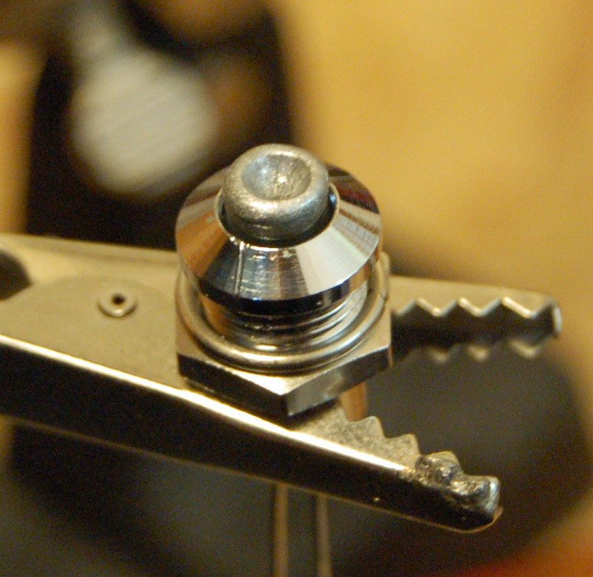

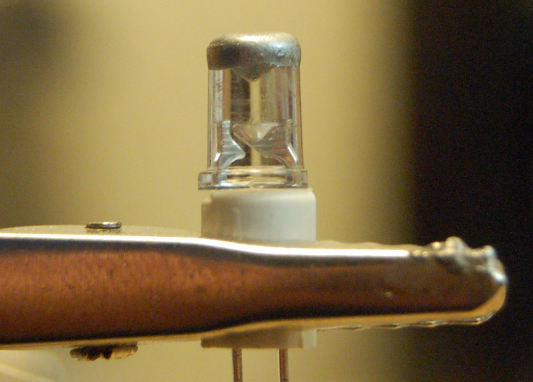

OP #3151799
Zur Info, ich habe mich dann doch für das Ausbohren eines Kegels
entschieden. Funktioniert erstaunlich gut...
Leider hatte ich kein richtiges Reflexionsmaterial, Hammerite
funktioniert von der Konsistenz her aber auch sehr gut. ^^
Inspiriert hat mich dabei unser FuG 7b, welches über eine Glühbirne
einen ähnliches Effekt erziehlt. Leider gibt es wohl keine Halterungen
mehr, die so etwas heutzutage mit (sehr) kleinen Glühlämpchen
ermöglichen... Stichwort Subminiaturlämpchen oder so...
