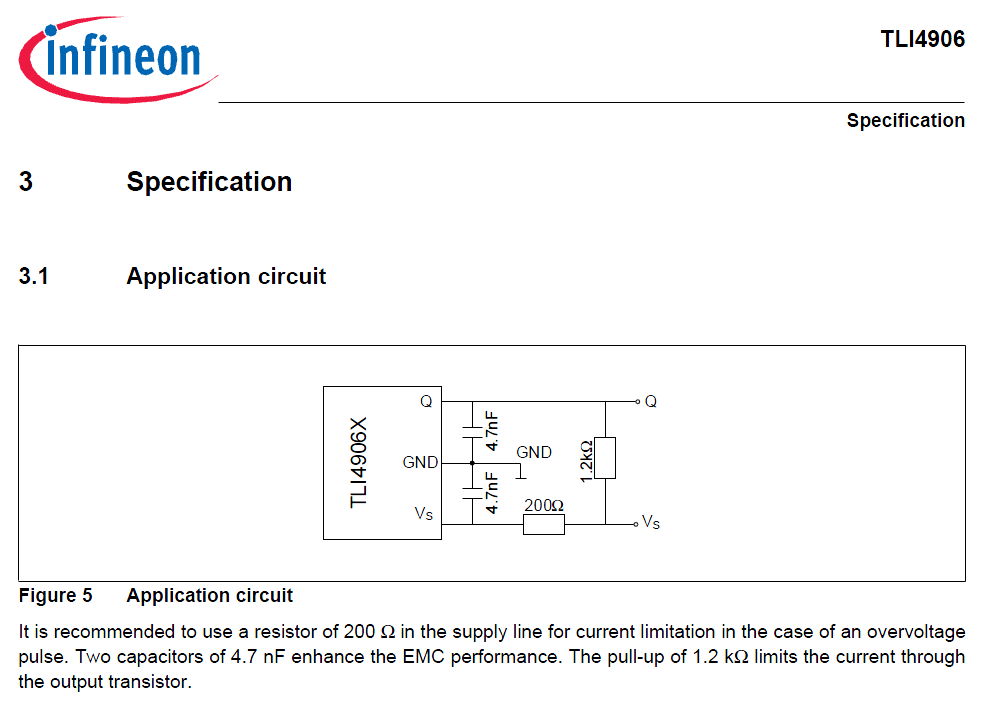

ich möchte die Drehtzahl eines Motors über einen ATMega8 messen. Dafür
platziere ich einen kleinen Magneten an einem Rotor der auf dem Motor
befestigt ist. Der Magnet wandert einmal pro Umdrehung an einem
Hallsensor vorbei, der mit dem T1 des uC verbunden ist. (TimerCounter)
Zur Beschaltung des Sensors habe ich zwei Schaltungen gefunden (Anhang).
Inwiefern unterscheiden die sich in ihrer Funktion? Welche Lösung ist
zuverlässiger?
Eingesetzt wird ein TLE4905L. Der hat einen integrierten Schmitt-Trigger
und gibt so wie ich das verstanden habe 0 oder 5 Volt aus. Also ideal
für meinen Counter.
Gemessen werden Drehtzahlen im Bereich von 500 bis 10000 rpm.
Freue mich über jeden konstruktiven Beitrag.
LG, Sheldon

Im Zweifelsfall gilt das Datenblatt des Herstellers.
Generell ist es aber sinnvoll, die Versorgungsspannung des Sensor-IC mit
einem Kondensator zu entkoppeln.
von HildeK (Gast)
Das ist richtig, C1 fehlt in der linken Schaltung.
Für die Notwendigkeit und Funktion von C2 sollte aber auch etwas im DB
stehen. Bei einem normalen oder OC/OD-Ausgang würde ich C2 nicht so
verwenden wollen.

C1 muss hin, C2 darf hin wenn man in rauher Umgebung (Auto) Störungen
filtern will. R2 kann hin wenn man gegen Überspannung auf der Leitung
absichern will.

Ist der vielleicht zum entprellen? Hab mal mit Spice simuliert und die
Abfallzeit des Signals beträgt 100ns. Die Schaltung ist also schnell
genug. Werde es nach Datenblatt machen.
Wenn jemand noch etwas zu C2 einfällt, immer raus damit. Will gerne
verstehen, wie die Schaltungen funktionieren.
Grüße, Sheldon

von HildeK (Gast)
Anknüpfend an meinen vorigen Post: wenn du C2 einsetzen willst / musst,
dann mache wenigstens 100R in Serie mit dem Ausgang, damit dieser beim
Schalten nicht den C2 hart lädt bzw. entlädt.
von Walter S. (avatar)
HildeK schrieb:
> damit dieser beim
der entlädt nur, das ist ein open Collector Ausgang
von F. F. (foldi)
C1 zur Glättung der Spannung. C2 und R3, damit der Schmitt-Trigger
schnell und sauber schaltet.

von MaWin (Gast)
> wenn man also mit spannungsspitzen aus richtung T1 rechnet?
> aus richtung T1? oder aus richtung des Hallsensors?
Richtig, die lange Leitung, an Zündspulen vorbei.
von Edwin (Gast)
Wenn man sich auf der Hersteller Homepage nach weiteren Informationen,
Application Notes etc. umschaut und nicht nur alte Reichelt Datenblätter
liest, bekommt man mit, daß der 4905 nicht mehr für Neuentwicklungen
verwendet werden soll, die Herstellererklärungen zur Beschaltung.
Nebenbei gibt es noch jede Menge weitere Infos zum pysikalischen
Prinzip, magnetischen Feldern und zu typischen Anwendungen /
Realisationen.
http://www.infineon.com/cms/en/product/sensors/magnetic-sensors/channel.html?channel=ff80808112ab681d0112ab68f47200a6
http://www.infineon.com/cms/en/product/channel.html?channel=db3a304332ae7b090132b00592bb015a
4906 ist ein Nachfolgemodell.
Seite 398, davor, danach.
