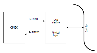

Ich hab den C515C-L von Infineon und eine allgemeine Frage:
Im CAN-Standard wird gesagt:
"On-Chip-CAN-Controller enthält Physical und Link Layer".
Im Manual des C515C-L wird gesagt:
"Um den Physical Layer zu implementieren, muss an den C515C-L
Mikrokontroller eine externe Komponente (CAN-Transceiver)" angeschlossen
werden.
Das Bild habe ich angehangen. Was ich jetzt nicht versteh ist: CAN macht
ja automatische Fehlerüberprüfung etc. Das ist alles aber im "Link
Layer" angesiedelt. Nirgends im Manual steht aber was vom "Link Layer".
Wo wird die Fehlerüberprüfung etc. dann gemacht?
lg
Gast #3109940
Der Transceiver macht die physikalische Schicht, er sendet Daten auf den
Bus und kann vom Bus lesen.
Dadurch dass der CAN-Controller seine auf den Bus geschriebenen Daten
zurücklesen kann, kann er Übertragungsfehler / Kollisionen erkennen.
Also ist das Link Layer im Controller integriert.
(Firma: emtas) #3120371
Lens schrieb:
> Damit ist der CAN-Controller Layer2 und der CAN-Transceiver Layer1 oder?
Die Grenzen sind etwas fliessend.
Der Physical Layer besteht wiederum aus mehreren Schichten
               DLL
Physical Signaling (PLS)
    - bit encoding/decoding, bit timing, synchronization
Physical Medium Attachment (PMA)
    - transceiver characteristics
Medium Dependent Interface (MDI)
    - cable, connectors
D.h bei CAN ist die PLS Schicht im CAN Controller
und natürlich der Data Link Layer.
Transceiver und Steckverbinder und Kabel (oder anderes Medium)
Sind der restliche, untere Teil, des Physical layer.
 Heinz
