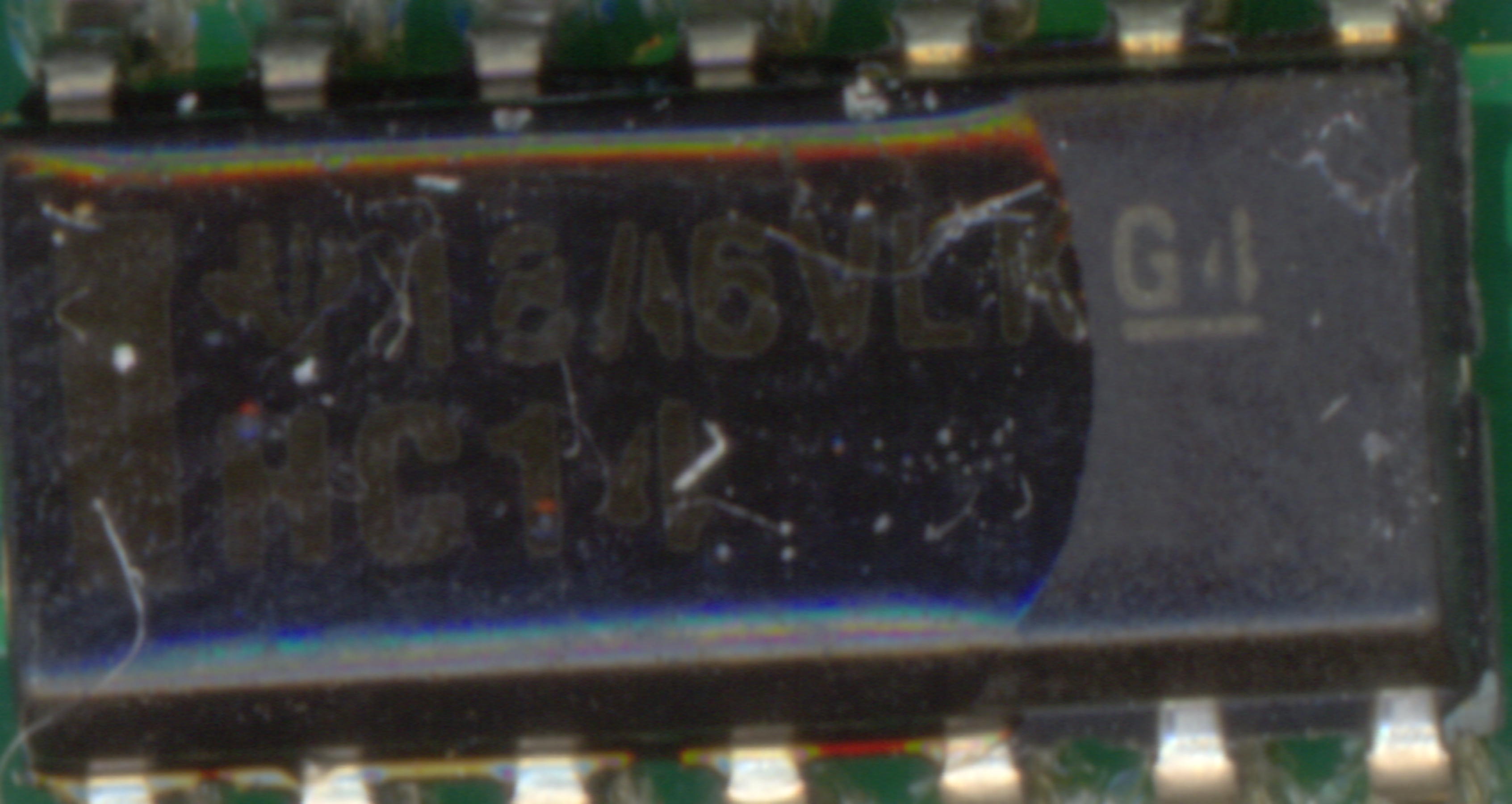

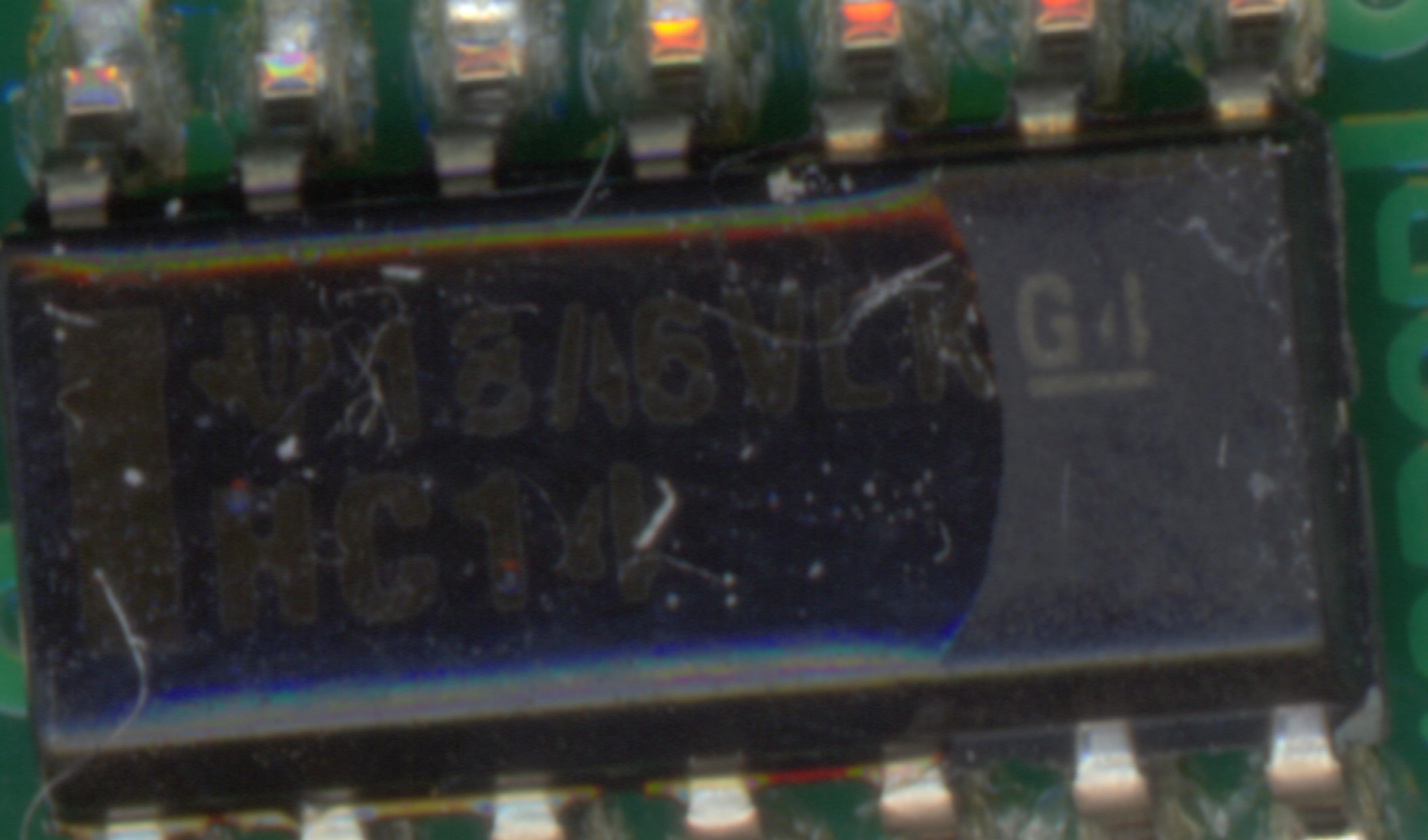

Im anhang habe ich einen scan des IC's von dem ich gerne wissen würde
wie er heißt und wie er schaltet.
Ein Schlatplan oder Datenblatt wäre also super :)
Der IC ist in einem "Testboy 10" eingebaut und funktioniert noch, nur
ich will den testboy auf niederspannung umbauen.
Ich hoffe ihr könnt mir da was helfen :)

Danke, aber ist das wirklich der richtige immerhin lese ich bei meinem
kein SN54.. oder SN74..
oder liegt das in dem fall nur am hersteller der eben was andres drauf
schreiben wollte?

Ueberleg mal, ob ein 74HC14 die funktionalitaet erfuellen koennte.
Die Beschriftung des Bausteins ist oft nicht die vollständige
Typenbezeichnung. Du kannst Dir aber sicher sein, daß das hier ein
74HC14 ist, das ist ein sechsfacher Inverter mit
Schmitt-Trigger-Charakteristik.
