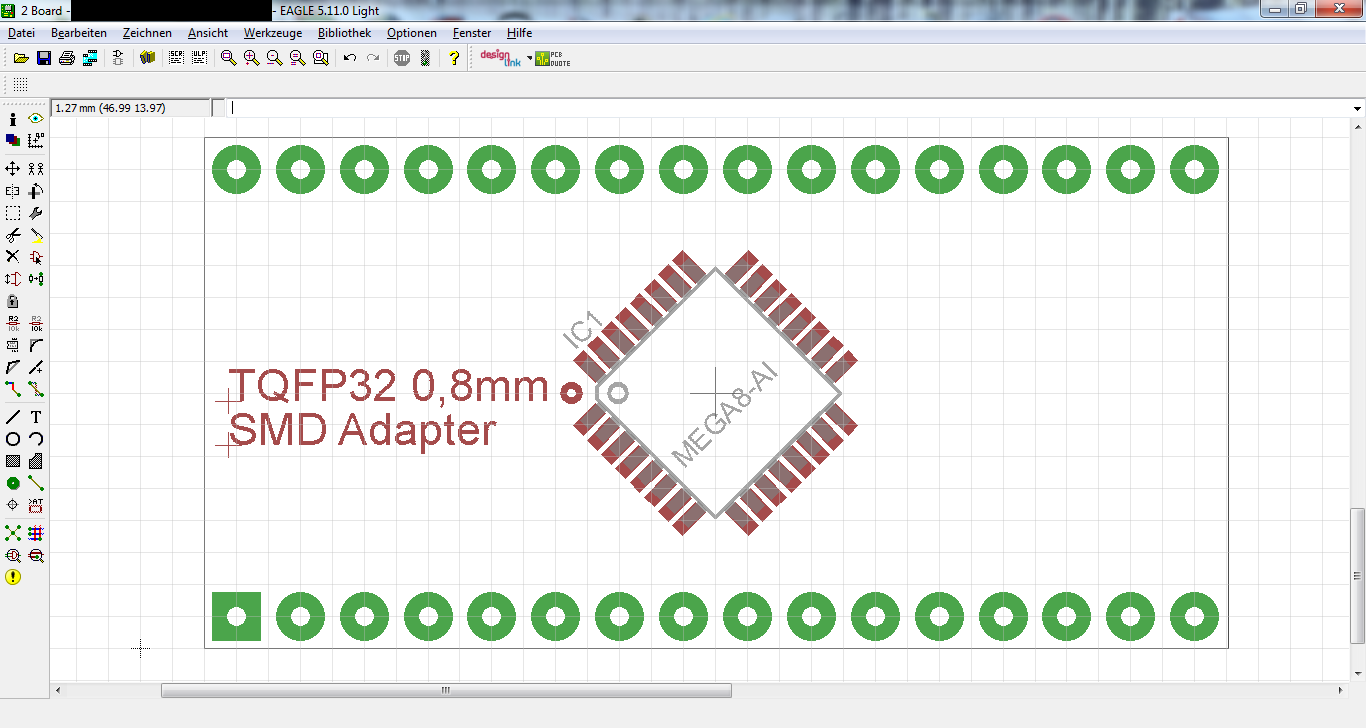

Ich will mir einen kleinen Smd-Adapter selber ätzen. Nur bekomme ich die
Leiterbahnen nicht schön an den TQFP32 IC, da ich den um 45° gedreht
habe. Die Stiftleisten kann ich ja am Raster ausrichten, nur bei dem
TQFP geht das übers Raster nicht. Hab es mal ohne Raster probiert,
bekomme es aber nicht gleichmäßig hin.
Soll ein Adapter für Steckboard sein. Oben und unten Stiftleisten. In
der Mitte ein Atmega8.
Soll später mal so ähnlich aussehen:
http://shop.anvilex.de/index.php?route=product/product&product_id=75
Klar kann ich einen Atmega8 auch im dil Gehäuse kaufen oder mir einen
fertigen Adapter kaufen. Mir geht es eher ums lernen.
Wie würdet ihr die Leiterbahnen ziehen? Geht das schöner als Freihand?

Brauchst du doch gar nicht. Eagle kann das so. Dazu musst du die Vias
mit den passenden Signalnamen versehen, da das offensichtlich kein
Bauteil im Schaltplan ist.
Sobald die Signalnamen gleich sind, fügt Eagle Luftlinen ein. Diese
können dann mit Route vom Vias her (!) direkt zum TQFP-Gehäuse mit einer
Leiterbahn verbunden werden. Beim Route kommt automatisch ein
Snap-Effekt, der die Pads mittig verbindet.

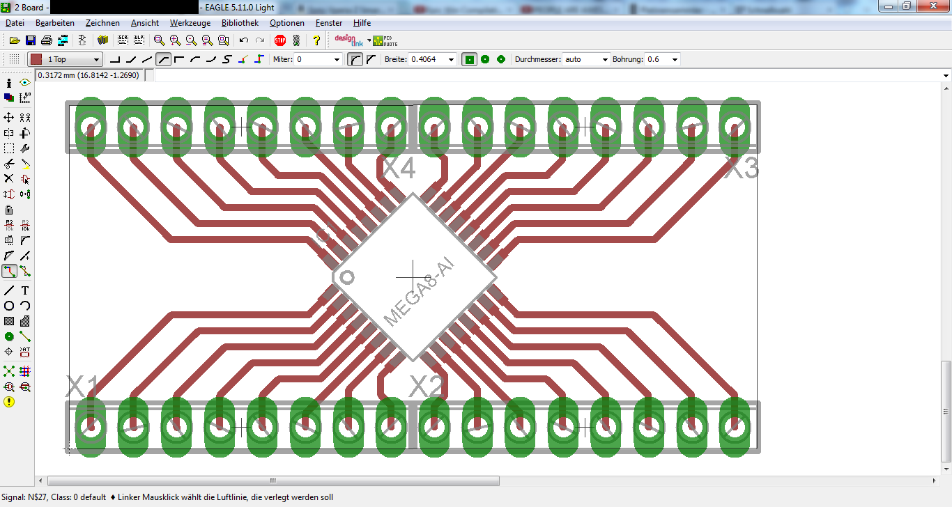

Danke, werd ich mal ausprobieren. Hab nur keinen Schaltplan gezeichnet,
werd ich jetzt mal machen.

Meine Platine hab ich jetzt auch hinbekommen. Sieht viel besser aus als
meine Versuche vorher.
Zumindest die Abblockkondensatoren sollten unbedingt drauf!
Programmierstecker wäre sicher nicht verkehrt, auf jeden Fall würde ich
aber gleich Anschlüsse für ein Quarz (plus Kondensatoren) einplanen. THT
von unten, das spart Platz auf der Oberseite.
