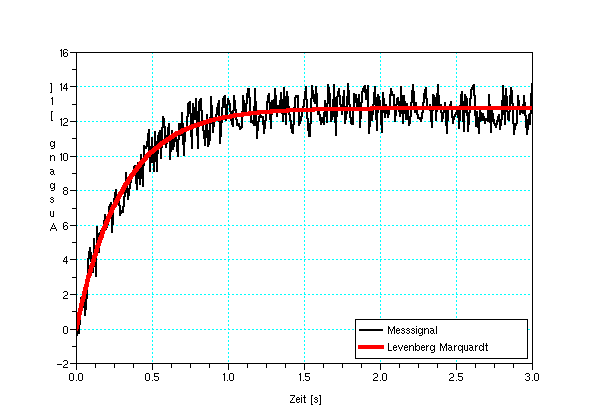

#3117396
Hallo Werner.
Ich bin mir nicht sicher, aber die Korrelation erkennt ein Signal in
einem anderen Signal mit einer definierten Zeitververschiebung, bzw.
gibt doch der Korrelationfaktor sogar noch eine Art
Übereinstimmungskennzahl heraus.
Bei einem PT1 ist der T1-Anteil doch ein Speicherverhalten, der nicht
eine reine Zeitverschiebung darstellt. Wahrscheinlich wäre die
Korrelation dann anwendbar, wenn der Wendepunkt bekannt wäre (Annahme
kein Wissen).
Mit dem Least Mean Verfahren bin ich mir auch nicht sicher, ob dies das
gewünschte Ergebnis liefert, soweit ich nachgelesen habe, werden bei dem
Algorithmus die Koeffizienten eines Polynoms bestimmt. Damit läßt sich
zwar die Zeitreihe darstellen, liefert aber nicht direkt den P- und T1
Anteil.
Je nach Rechenverfügbarkeit würde ich den
Levenberg-Marquardt-Algorithmus vorziehen, bei diesem Verfahren kann die
Modellgleichung vorgegeben werden, und die gewünschten Koeffizienten
werden berechnet. Das Problem sind die Startwerte und die Auswahl der
Eingangssignale, denn bei einem eingeschwungenen PT1 (es wirkt nur noch
der P-Anteil) wird es auch nicht funktionieren.
Marvol

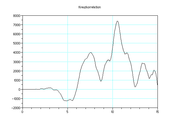

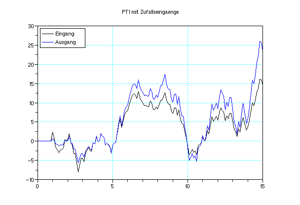

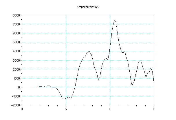

#3119526
Hallo Werner,
ich habe versucht mich zu sortieren...:-)
Nun habe ich mal einfach ein PT1 Glied mit zufälligen Signal
beaufschlagt und anschließend die Kreuzkorrelation berechnet. Die
Ergebnisse siehst Du in die Graphiken.
Wo oder wie erkenne ich nun die Zeitkonstante T1?
Marvol
