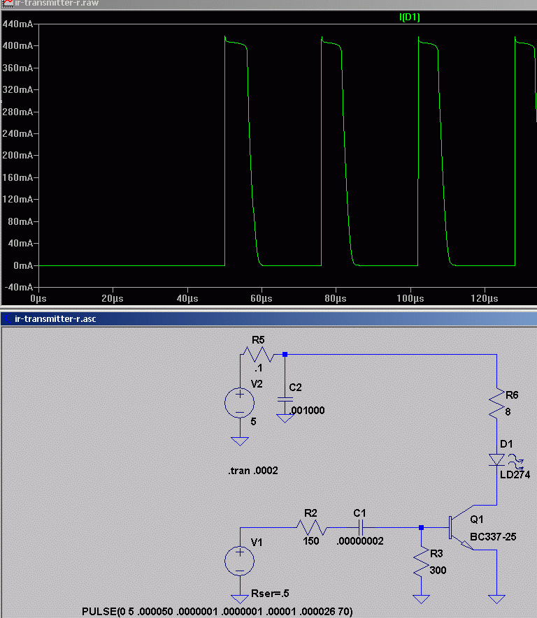

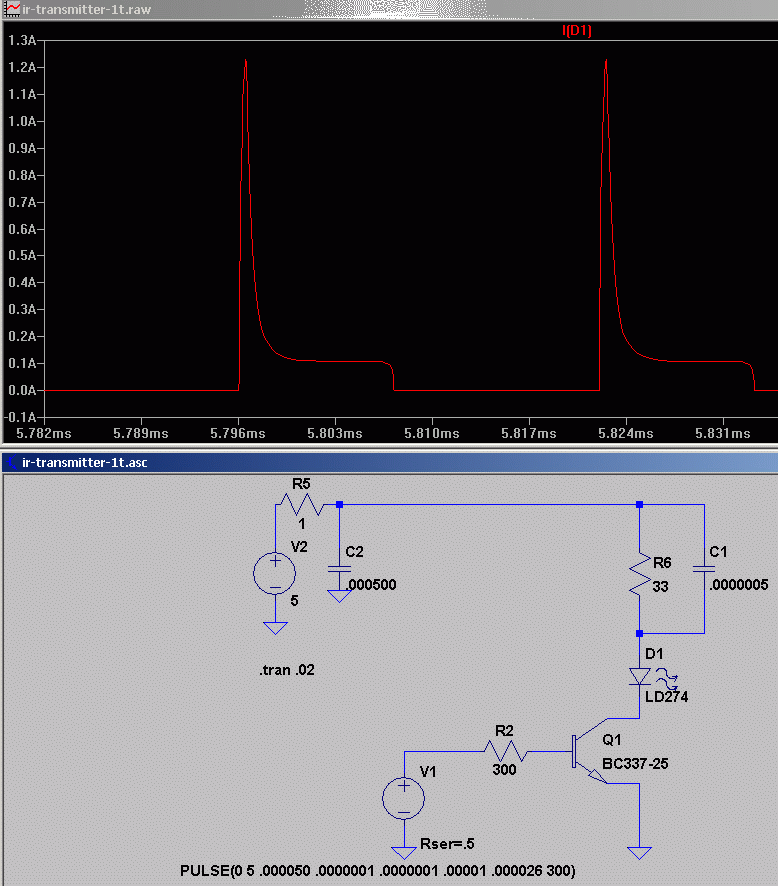

bringt das was, die Pulsströme bei IR-Bursts v. 36-38kHz auszureizen?
Viele IR-Dioden machen für 100us (einmalig!?) über 1A mit - das
entspräche ja ca. der Sendeleistung von 10 normalbetriebenen LED.
Aber wie kann man das nutzen - woher weiß ich, wann die LED wieder mit
1A blitzen kann. Ist das nur durch die Verlustleistung/Erwärmung
begrenzt?
So ganz kurze (ca. 1us) Blitze wie in meiner Simulation bringen
wahrscheinlich nichts oder?

Habe also mal einen Treiber modifiziert und simuliert, so daß er 7us
breite 400mA-Pulse abgibt. Bei 38kHz Burst bedeutet das ca. 25%
Tastverhältnis und 95mA Netzteilstrom. Sollte alles im Grünen sein mit
den meisten IR-LED. Frage ist nur, wie lang die Pulse für Receiver wie
TSOP2238 sein müssen. Da finde ich keine klare Angabe im Datenblatt. Man
liest öfter was von 25% Tastverhältnis als Optimum. Bleibt wohl
auszutesten.

Im Gegenteil. Jede IR-Fernbedienung liegt in den Pulsspitzen über 100mA.
Und großartige Treiberschaltung brauchst du da auch nicht. Kleiner
LL-MOSFET (IRLML-irgendwas), Vorwiderstand im Ohm-Bereich, fertig. Und
den Elko über der Batterie nicht vergessen. Der liefert nämlich den
Spitzenstrom.
