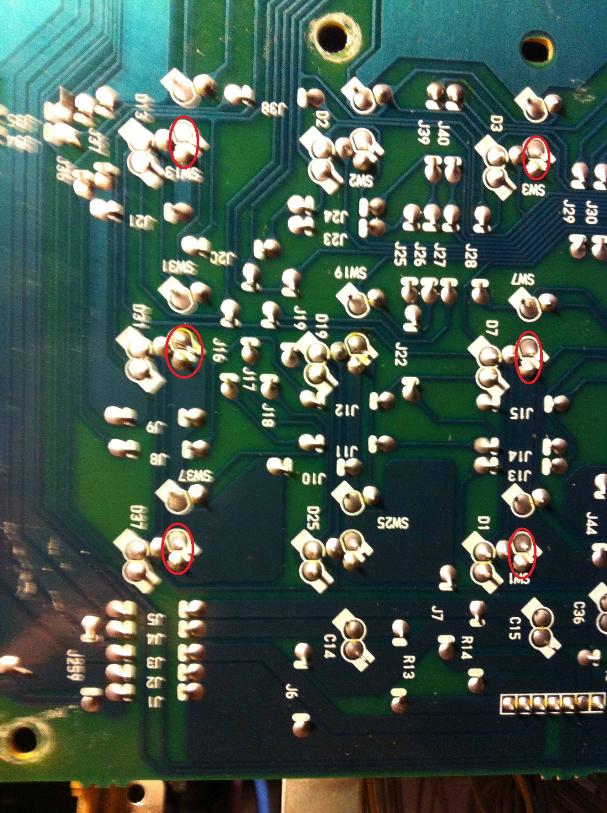

Habe eine Platine von einem Videomischer. Da ich diesen nun gern umbauen
möchte, bräuchte ich die verschiedenen Schalter an anderen stellen.
Ist es möglich bestehende Taster von der Platine abzulösen und gegen
neue über drähte zu ersetzen?
wenn ichs nicht schaffe würde ich auch gerne wissen ob es für einen
profi möglich ist :)
die rot eingekreisten ringe sind die stellen für die taster.
lg

Also ganz einfach. Du machst an die 4 Markierten Stellen je 2 Drähte
hin. Also an jeden Lötpunkt einen Draht hin. Dann bohrst ein Loch in das
Gehäuse und verschraubst deine neuen Taster. Dann lötest du an die
Kontakte der neuen Taster jeweils ein Pärchen der Kabel und fertig bist
du. Sonst kuck dir mal ein Tutorial zum Löten an.

Aber wenn Du die Schalter unbedingt ausbauen willst: einfacher ist es,
die Beinchen mit einem Seitenschneider abzuzwicken und sie dann einzeln
auszulöten. Das schont die Leiterplatte ungemein ;-) Die Schalter sind
dann natürlich hin ;-(
