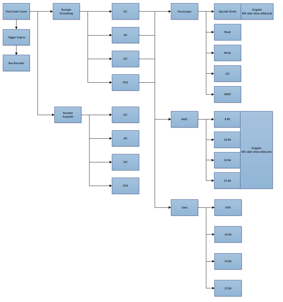

hallo zusammen,
ich muss gerade ein Menü für ein Display erstellen in dem ich auch eine
Adresse eingeben kann.
Es ist eine 32 stellige hex Adresse bei der ich jede Stelle beliebig
ändern können muss.
nun liegt mein Problem bei der Veränderung der einzelnen Stellen.

nur hab ich nun das Problem, das mein FPGA zu klein wurde und die
Umwandlung zurück zum std_logic_vector andscheinend ziemlich viel platz
braucht. (bin mir aber nicht ganz sicher)
Ein anderer FPGA steht mir nicht zur Verfügung.
Deshalb meine Frage: Gibts Alternativen zu der Umwandlung die weniger
Platz braucht oder kann man die Änderung der Stelle sogar einfacher
lösen?

Moderator (Firma: Titel) Persönliche Seite #3112314
Gut, schon mal keine Schleife... ;-)
Wundert mich nicht, denn die Texte hier wären besser in einem BlockRAM
aufgehoben:
when 1 =>  LCD (639 downto 480) <= (pfeilrechts & space & P & O & S & T & minus & C & O & D & E & minus & T & R & A & C & E & R & space & pfeilrechts);
      LCD (479 downto 320) <= (space & space & T & R & I & G & G & E & R & space & E & N & G & I & N & E & space & space & space & space);
      LCD (319 downto 160) <= (space & space & B & U & S & minus & D & E & C & O & D & E & R & space & space & space & space & space & space & space);
      LCD (159 downto 0) <= empty;
      EN <= '1';
when 2 =>  ...
when 10004 | 10104 | 10204 | 10304 => ...
when 100100 | 101100 | 102100 | 103100 | 100110 | 101110 | 102110 | 103110 | 100120 | 101120 | 102120 | 103120 | 100130 | 101130 | 102130 | 103130 => ...
Und dann müsste nur bei einem Wechsel der Displayseite die passende
Seite Zeichen für Zeichen und Takt für Takt aus dem RAM geladen werden.
Denn zur Versorgung eines Displays muss nicht der komplette Inhalt in 1
Taktzyklus berechnet und geändert werden können. So schnell kann das
Display es nicht darstellen und erst recht du nicht schauen.
Oder man könnte auch einfach die Displayseite direkt aus dem (DP)RAM ins
Display laden (so würde ich das machen). Und die Ermittlung der Adressen
von der Darstellung entkoppeln: du hast jetzt die entsprechenden
Adressen fest in dein Menü eingebaut, einfacher wäre es, die Adressen
abhängig von der Cursorpostition und der + oder - Taste zu berechnen,
und davon entkoppelt ins DP-RAM umzuwandeln, von wo aus sie dann von
einer ganz anderen "Funktion" im Display dargestellt werden.
Du musst also die Funktionen "Eingabe", "Datenhaltung+Änderung" und
"Display" voneinander entkoppeln. Sonst ist das Design nicht mehr
beherrschbar...
