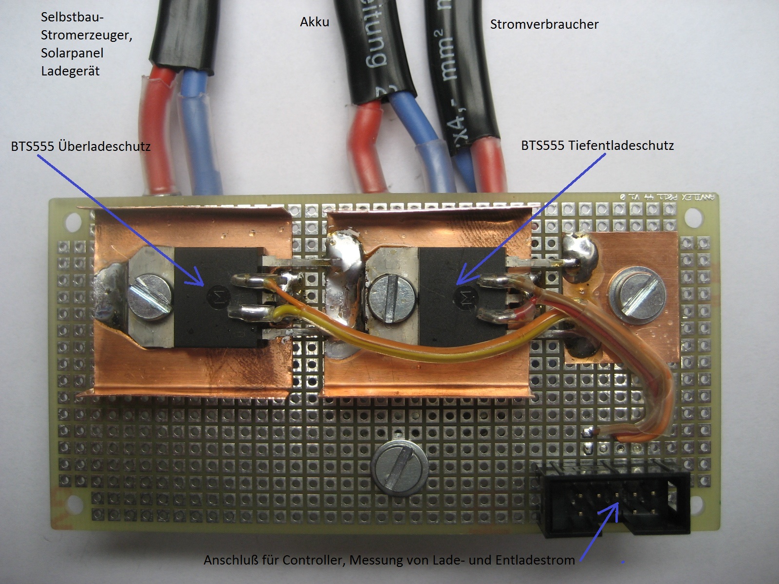

Danke, das Bauteil sieht echt nützlich aus! Ich denke, da bestell ich
mir mal zwei Stück. Hast du den eigentlich einfach so auf das Kühlblech
geschraubt oder ist da noch ne Paste oder ein Pad drunter?
