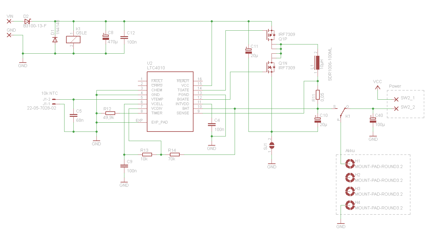

ich habe eine Ladeschaltung (Schaltplan und Layout im Anhang) mit dem
LTC4010 aufgebaut. Geladen werden sollen 8 NiMH Zellen mit geringer
Selbstentladung (eneloop HR-3UTGB, Datenblatt im Anhang). Als
Eingangsspannung der Ladeschaltung (VIN) liegen 19V an.
Die Akkus sind in Serie geschaltet, entladen und haben dennoch eine
Spannung von 9,84V. Schließe ich jedoch eine Last an (8,2 Ohm
Widerstand), so fällt die Akkuspannung sehr schnell auf unter 8V ab. Die
Akkuspannung erholt sich jedoch langsam nachdem die Last entfernt wurde.
Vor dem Entladeprozess wurde auch bei Last die Leerlaufspannung nahezu
gehalten. Das ist der Grund, warum ich nun davon ausgehe, dass die Akkus
entladen sind.
Nachdem ich keinen Ladestrom gemessen habe, habe ich die 3 Statuspins
READY, FAULT und CHRG über 10 kOhm Widerstände an VIN angeschlossen:
Unabhängig davon, ob ein Akku angeschlossen ist oder nicht, sind die
Statuspins inaktiv (HIGH).
Nun bin ich ratlos und weiß nicht mehr, was ich noch tun kann, um den
Fehler zu finden. Weiß jemand Rat?

VCDIV, R13 und R14 scheinen falsch angeschlossen zu sein.
Generell:
Du hast das Bauteil sicherlich selbst in Eagle erstellt, warum hälst du
dich dann vom Layout der Pins her nicht an das Layout im Datenblatt.
Dort sind die Pins deutlich sinnvoller angeordnet, sodass die Schaltung
deutlich einfacher verständlich wird.
Du hast recht. Danke!
> Generell:
Spätestens jetzt sehe ich, dass du auch hiermit recht hast. Ich hätte
schwören können, dass ich alles vorher X-mal überprüft hatte.
