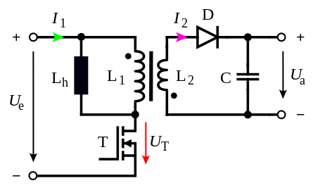

Da ich zurzeit an einem kleinem Projekt bin und nicht weiterkomme, wäre
ich froh wenn mir hier jemand weiterhelfen könnte.
Und zwar muss ich eine recht hohe Gleichspannung auf eine kleinere
Ausgangsspannung transformieren. Die DC-Zwischenkreisspannung wird dann
auf den Pin des ADC meines Entwicklungboardes geführt.
Jetzt meine Frage: Reicht es, wenn ich einen normalen Trafo nehme, und
den am Eingang entsprechend beschalte, nämlich einen MOSFET in Reihe zur
Eingangswicklung und noch einen Widerstand parallel zur
Eingangswicklung?
Ich habe noch ein Bild von Wikipedia hochgeladen, der Verständlichkeit
halber.
Gast #3113635
>Eingangswicklung?
Ist das dein Ernst? Der "Widerstand" ist die
Magnetisierungsinduktivität. Diese sollte bei Flyback klein sein, sodass
nach entsprechender Zeit auch Energie (Strom in Induktivität)
gespeichert werden kann ohne dass der Kern sättigt (Was durch Material
niedriger Permeabilität oder durch Einfügen eines hohen mag.
Widerstandes in den magnetischen Kreis in Form eines Luftspaltes
geschieht)
Du brauchst also einen dezidierten Flyback-Transformator (ja, manch ein
Klugschei.er wird jetzt sagen: Falsch! Eine gekopplete Drossel,
blablabla.)

Gast #3113692
Ziemlich egal was für dich ein normaler Trafo ist: NEIN.
Ein Sperrwandlertrafo speichert Energie im Trafo, in dessen Luftspalt.
"Normale Trafos" haben so etwas nicht, denn es wäre für sie nutzlose
Streuinduktivität.
Es muß schon ein Sperrwandlertrafo sein, und isolieren sollte er wohl
auch noch, und damit er nicht zu gross wird, fährt man ihn besser mit
einer hohen Frequenz, mit kleinen Energiemengen pro übertragenem Impuls,
und für hohe Frequenzen braucht man Ferrit oder Eisenpulverkerne.
Und regeln will man auch noch, denn es wird ENERGIE übertragen, meist
braucht man aber eine definierte SPANNUNG am Ausgang, also weniger
Energie wenn die Spannung erreicht oder gar überschritten ist.

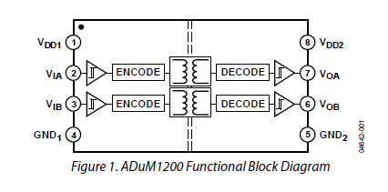

Jungs habe kurz eine andere Frage:
Ich kann die galvanische Trennung auch direkt an meinem
Entwicklungsboard(uC) durchführen. Also einfach Vcc(3V) und Gnd müssen
galvanisch getrennt sein, weil die ground leitung des zu messenden
signals(dc zwischenkreis 0-350V) an den ground meines boardes führt.
Reicht so ein Adum1200 aus? der hat ja 2 kanäle die ich allerdings nicht
brauche. jetzt meine Frage: Sind bei diesem IC der Vdd1 und Gnd1
galvanisch getrennt vom Vdd2 und Gnd2? Oder braucht das IC einfach 2
Spannungen? eine am Eingang und die andere am Ausgang?

#3114906
Also GND des Zwischenkreises ist schon mit dem GND des µC verbunden?
Wenn Du das beibehalten willst, brauchst Du keine galv. Trennung und
nimmst einfach einen Spannungsteiler.
Nur wenn Du zwei getrennte GNDs willst, brauchst Du die galv. Trennung.
Der von Dir vorgeschlagene ADuM1200 ist übrigens nur für digitale
Signale.
Wenn Du uns mitteilst, was Du denn wirklich willst/brauchst, wird Dir
bestimmt geholfen. Antworte aber erst auf die Fragen Deiner potentiellen
Helfer, bevor Du neue stellst.

Gast #3114935
Mach doch ein einfachen DC/DC-Wandler (ohne gal Trennung), die sind
etwas einfacher. Das kleiner DC Signal kannst du per Optokopler
übertargen. So hättest du deine gal. Trennung im nachhinein.
#3114942
Aus Deinem Text spricht große Verwirrung ;-)
Joshua S. schrieb:
> Am sinnvollsten erscheint mir die Lösung wenn ich dann den
> ground von der DC-Zwischenkreisspannung an den galvanisch getrennten Gnd
> vom uC anhänge?
Was ist denn ein "galvanisch getrennter Gnd"?
Wenn Du eine galv. Trennung zwischen dem Zwischenkreis und dem µC
willst, kannst Du Dein Signal entweder digital oder analog über diese
Trennung befördern. Die Trennung betrifft sowohl Signalleitungen als
auch Versorgungsleitungen. Es gibt also keinerlei leitende Verbindung
zwischen den beiden Seiten!
Für die Versorgung würde ich einen kleinen DC/DC-Wandler (mit galv.
Trennung) nehmen, für die Signale je nachdem...
Digital: ADC auf der Zwischenkreisseite, digitale Signale dann über
ADuMxxxx oder ISOxxxx oder Optokoppler.
Analog: wie oben bereits erwähnt linearer Optokoppler oder "Isolation
Amplifier".
