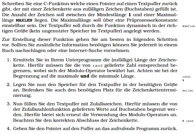

So hallo erstmal,
ich sitz hier schon stunden lang vor einer mir gestellten aufgabe in
informatik (c#). Anhängend einer kleiner teil der aufgabenstellung der
mir ziemlich schwer fällt.
http://s14.directupload.net/images/130403/b8ak6k95.png
schritt 1 lässt sich ziemlich einfach bewältigen: (nur relv.
codestellen)
#define MAXLEN 5
srand(time(NULL));
int rdmnum = rand() % MAXLEN +1;
schritt 2: soweit ich es verstanden habe sollen in diesem puffer eine
zufällige anzahl zufälliger buchstaben zusammengeführt werden (in einem
späteren teil der aufgabe werden diese im puffer stehenden zeichenketten
in ein array übernommen).
Dafür brauche ich den memory allocation befehl (malloc) und ich muss
wissen wie groß der reservierte speicher sein soll: (maximale länge der
zeichenkette + 2 zeichen für die terminierung die meines wissen so
aussieht: \0)
char *puffer;
    puffer = (char*) malloc (MAXLEN+2);
schritt 3: hier setzt es bei mir aus da ich die aufgabenstellung gar
nicht verstehe. Um wenigstens etwas vorran zu kommen habe ich die
zufallsbuchstaben nochmal als eigenen "zufallsgenerator" geschrieben:
char rdmchar = 64 + (rand() % CHAR +1);
dieser gibt mir also die buchstaben A-Z zufällig aus
schritt 4: ??
mein ganzer code sieht mom. so aus:

Die Ausgabe sind lediglich immer nur 3 Zeichen davon sind die ersten 2
statisch also verändern sich nicht bei einem neustart lediglich das
letzte ist zufällig: ϸ↕
Ich selber kann mir nicht erklären warum der code nicht dass macht was
ich eigentlich erwartet hätte ich denke allerdings der fehler liegt
zwischen zeile 4 - 6.
Kann mir jemand helfen und mir meinen Fehler aufzeigen?
MfG
Ps: Bekomme mit angehängter datei einen internal server error wenn ich
zur vorschau will

Ein paar Anmerkungen...
Was liefert malloc zurück und wie müssen Zeichenketten in C aufgebaut
sein damit Funktionen wie strncat richtig arbeiten können?
strncat s.o. zudem sollte der Compiler an der Stelle (6) mindestens eine
Warnung ausgegeben haben (eigentlich einen Fehler und das Programm nicht
übersetzen).
> muss wissen wie groß der reservierte speicher sein soll:
> (maximale länge der zeichenkette + 2 zeichen für die terminierung
> die meines wissen so aussieht: \0)
* warum + 2?
  wenn du einen Text "Hallo" hast, dann hat der 5 Zeichen. Das Array
  muss 6 Zeichen groß sein, weil ja noch das abschliessende \0 da
  mit rein muss.
  Um also einen Text mit n Buchstaben zu speichern, brauchst du ein
  Array der Größe n+1
* genau das steht aber nicht in der Aufgabe! In der Aufgabe steht, du
sollst dir eine zufällige Textlänge bestimmen und den Speicher genau so
groß anlegen, dass ein derartiger Text da reinpasst. Die zufällige
Textlänge hast du ja bereits bestimmt:
in rdmnum hast du eine zufällige Textlänge, die zwischen 1 und MAXLEN
liegt.
Und genau dafür sollst du Speicher allokieren. Wenn dein Text also aus
rdmnum Zeichen bestehen soll, wieviel Speicher musst du dann allokieren?
Na, ja wohl rmdnum+1 chars. Also
  puffer = malloc( rmdnum + 1 );
jetzt zeigt puffer auf einen Speicher, der gross genug ist, um darin
rmdnum darstellbare Zeichen PLUS das obligatorische \0 Zeichen als
Abschluss des Strings zu speichern.
Du musst jetzt nur noch entsprechend rmdnum darstellbare Zeichen da
reinklamüsern und das \0 an die letzte Stelle in diesem 'Array' bringen
   for( i = 0; i < rmdnum; i++ )
     puffer[i] = .............. zufälliges Zeichen bestimmen
   puffer[rmdnum] = '\0';
und fertig. Zumindest dieser Teil der Aufgabenstellung.

So ich bin jetzt weitergekommen hab die puffer funktion und deren
beschreibung in ein array. Dazu kommt noch eine Vertauschung von element
0 und dem letzten element des arrays und die ausgabe des arrays mit
vertauschung zum vergleich mit dem original. Problem: das programm
stürzt ab und ich weiß nicht wieso. Kann es evtl. an den warnungen
liegen die ich weiter unten beschrieben hab? und wie bekomme ich diese
weg?
leider war vieles davon trial & error bis ich irgendwann noch darauf
gekommen bin. Va. die pointer bereiten mir noch ziemlich viele Probleme
grüße

> Kann es evtl. an den warnungen liegen die ich weiter unten beschrieben
> hab?
Ja
> und wie bekomme ich diese weg?
- Was liefert die Funktion zufall zurück und wo wird das gespeichert?
- Als was wird buf in der Funktion zufall verwendet (warum soll buf dann
nochmal übergeben werden bzw., um etwas Verwirrung zu stiften, warum
wäre void zufall(char** buf) { ... } richtiger (aber nicht unbedingt
sinnvoll))

Deine Denkweise ist Quatsch.
Diese Funktion
char* zufall (char* buf)
liefert einen Pointer. Aus. Ende. Punkt.
Mehr steht da nicht da.
Da du die Funktion geschrieben hast, weißt du, dass dieser Pointer auf
einen Speicherbereich zeigt, in dem ein Text gespeichert ist. Und das
reicht dann schon. Die Funktion braucht auch kein Pointer Argument! Wozu
soll das gut sein? Kein Mensch braucht dieses Argument innerhalb der
Funktion.
int main()
  char* pText;
  pText = zufall();
  printf( "%s\n", pText );
  free( pText );

OP #3119017
Malte S. schrieb:
> Abgesehen von den angewarnten Stellen und den Problemen mit char vs.
> char* ist array[ARRAYLENGTH] außerhalb von array, das nur ARRAYLENGTH
> Elemente hat. Ganz gefährlicher Fehler sowas.
EDIT: Hab grad herausgefunden was du meinst, in die klammer gehört
[ARRAYLENGTH-1]. Da es zwar 10 werte hat, es aber von 0 - 9 geht ist
ARRAYLENGTH mit 10 gar nicht vorhanden, deswegen auch der absturz.
Ziemlich leichtsinniger Fehler von mir
Also die warnung sind weg, hatte in der main buf als variable deklariert
obwohl es eig ein pointer sein sollte.
Das was du hier angibst sollte eigentlich eine vertauschung sein vom
ersten mit dem letzten array element.
Allerdings ist es in der Aufgabenstellung so beschrieben, dass man die
vertauschung in einer funktion erreichen soll, der die arrayeinträge als
argumente übergeben werden. Mal sehn was ich daraus machen kann. Es ist
nur ziemlich niederschlagend wenn jeder aufgabenteil an die 5 stunden
braucht und hinterher ist er auch noch falsch....
