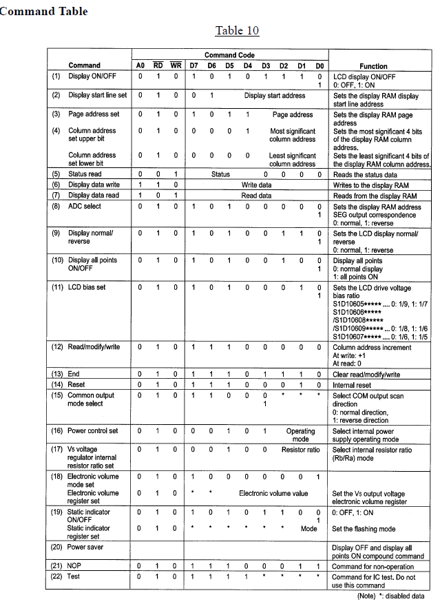

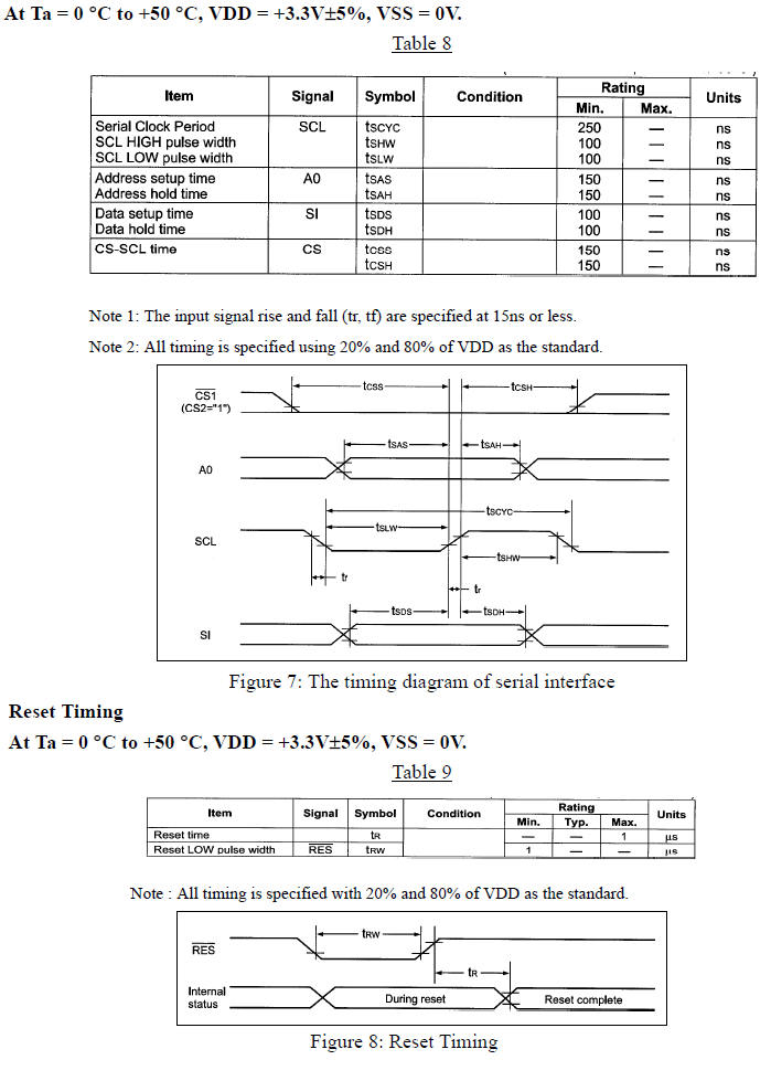

vielleicht kann mir hier jemand weiterhelfen, ich habe einige Fragen
bzgl. das Ansteuern eines Displays mittels dem STM32F4.
Das allgemeine Ansteuern von I/Os oder das schreiben von Funktionen
bekomme ich hin, allerdings tue ich mich etwas mit der Schreibweise der
Befehle für das Display schwer und wie genau es anzusteuern ist.
Es gibt im Datenblatt ein Timing-Diagramm und eine Liste mit Befehlen.
Doch mir fehlt einfach der Ansatz, wie beginne ich? Ich möchte im
Seriel-Mode Daten an das Display senden.
Im Anhang ist die Befehlsliste und das Timing-Diagramm. Über Tipps wie
man so etwas am besten anfängt würde ich mich freuen
VG, SdP

SdP schrieb:
> Das ist das Display:
Dein Link ist kaputt.
Hier der aus dem Thread, um dessen Löschung Du gerade gebeten hattest:
http://elcodis.com/parts/2733214/BTHQ128064AVD-COG-SMN-LED05_WH.html#datasheet
Entscheidend ist, daß da der Controller S1D10605D04B von Epson verbaut
ist. Besorg Dir von dem ein Datenblatt.
von Nilix (Gast)
Ich mache das immer so.
 1.Funktion schreibe Daten ans Display.
 2.Funktion schreibe Command ans Display.
 3.Initialisieren des Displays.
 4.Ausgabefunktion für Text
Das ist eigentlich immer das gleichs Spiel. Streng ans Datenblatt halten
insbesondere beim Timing und Delay.
ggf. Mit dem Oszi sofern man hat nachmessen.
von SdP (Gast)
@rufus
Diese Datenblatt ist unauffindbar, habe ca. 100 Seiten durchsucht.
@Nuilix
Danke für deine Tipps.
Aber die Schreibweise von einem Befehl für das Daten senden, woher weiß
ich den? Das steht ja nirgends, oder doch?!
