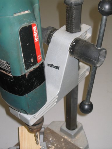

Gast #3115601
Also ich habe mir das Teil mal angesehen und meine der Ständer  schaut
auf den Bildern besser aus als er ist. Spielfrei sind die Führungen nur
wenn sie geklemmt sind aber dann kann man nicht mehr verfahren oder bei
leichterer klemmung wird es schwergängig. Man müßte das mal mit einem
Kreuztisch probieren aber so Multi wie auf den Fotos ist das nicht weil
das hätte sich herumgesprochen.
Gast #3115689
> auch wenn 'MaWin' das Ding offenbar gar nicht hat
Hab ich ja gesagt, daß ich das Bohr/Fräswerk nicht kenne, nur den
Kreuztisch.
Aber wenn ich dein Bild vom Bohr/Fräswerk nun sehe, erkenne ich, daß ich
einen ähnlichen von Wolfcraft habe, auch mit der Sechsecksäule aber nur
einer Stange.
Schon bei dem kann man den in die Bohrmaschine eingeklemmten Bohrer
(kurzer Hartmetallstift, also der ist es nicht der biegt) an der Spitze
nur mit der Kraft der Hand um mehr als 1mm zur Seite drücken. Das reicht
GAR NICHT zum fräsen, und da sind nicht noch 2 weitere Winkel drin wie
in den Photos von Wabeco. Er reicht realistisch betrachtet noch nicht
mal zum bohren, denn der Bohrer kann diesen Millimeter problemlos
wandern
Kurz zur Erinnerung: Es gibt genügend Leute, die den dicken Guss-Ständer
der BF20 als zu labberig ansehen und verstärken:
http://www.cnczone.nl/viewtopic.php?f=8&t=924
#3115850
OT:
Interessant, was Wolfcraft so als "Modellpflege" betreibt. Ich hab'
kürzlich im Baumarkt den aktuellen Wolfcraft-Bohrständer gesehen, der
hat 'ne Rundsäule und die Maschinenhalterung sah verdächtig nach GFK
aus. Näher 'rangegangen bin ich nicht...
Das Exemplar von MaWin hat eine eigentlich verdrehsicher zu bekommende
Sechseck-Säule, aber leider ist die Säule nicht nur Säule, sondern
gleichzeitig auch Führung, und die wackelt.
Ich habe noch einen uralten Wolfcraft-Bohrständer im Keller, der hat
auch eine Sechsecksäule und eine Metall-Druckguss-Maschinenhalterung -
und die Halterung kann man der Säule bombenfest klemmen. Die Führung ist
nämlich eine Schwalbenschwanz-Führung in der Maschinenhalterung. Einen
Tiefenanschlag gibt's auch. Also, mit dem Ding müsste man Kleinkram
fräsen können.
Der Ständer scheint von Modell zu Modell immer schlechter geworden zu
sein.
Leider ist die Schwalbenschwanzführung zwar nachstellbar, aber ohne
Klemmstein. Da muss ich doch bei Gelegenheit mal sehen, was sich machen
lässt...

Gast #3116722
> So viel Spiel hat meiner nicht.
Es ist meist nicht das Spiel, sondern die Biegsamkeit und die Hebelkraft
(aber natürlich auch das Spiel).
Angenommen du bohrst seitlich ein Loch.
Spann in deine Bohrmaschine einen 10mm Bohrer ein und drücke dessen
Spitze so kräftig du kannst mit der Hand weg. Du bist immer noch
schwächer als der Bohrer in Stahl an Kräften ausgesetzt ist, aber du
kannst gucken, wie weit sich die Gesamtkonstruktion zwischen Werkstück
und Bohrerspitze verbiegt.
#3271089
Matthias L. schrieb:
> OT:
> fräsen können.
> lässt...
Ich muss kurz ergänzen, das ich das alte Ding mal aus seiner dunklen
Ecke hervorgekramt, auseinandergenommen, geputzt und gefettet habe - und
die Schwalbenschwanzführung hat doch einen verdeckt verbauten Klemmstein
und lässt sich damit durchaus ordentlich einstellen. Ich bau' mal einen
Kreuztisch drauf und versuche ein wenig zu fräsen...
