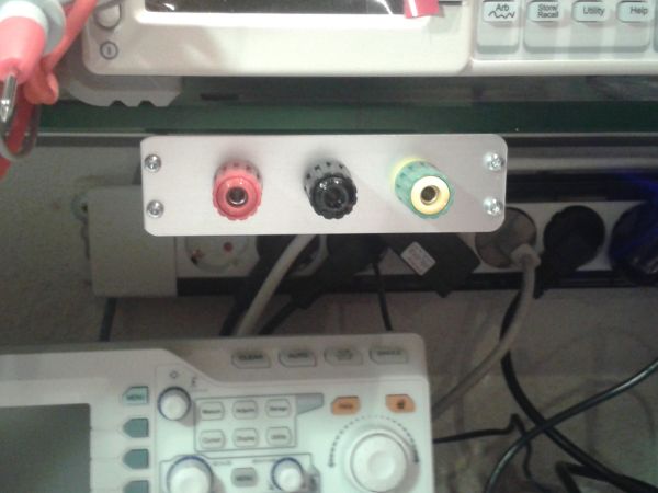

Das mit den Ausgängen auf der Rückseite kann man recht einfach beheben.
Die Frontplatte hat bereits Bohrungen für weitere Buchsen - da muss man
nur die Folie durchstechen.
Ich habe meine Buchsen in ein kleines Gehäuse gepackt und unter das
Regalbrett über meine Arbeitsplatte geklebt.
Da es separate Sense-Leitungen gibt (die mit in das Gehäuse geführt
sind), spielen die Zuleitungen keine Rolle.
