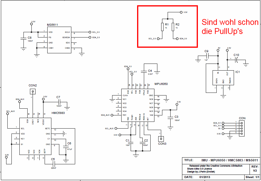

> Verschaltung zeigen
Als Master benutze ich den STK500, die IMU ist der 10DOF von drotek.fr
( http://www.drotek.fr/shop/en/62-imu-10dof-mpu6050-hmc5883-ms5611.html
Ich habe im Anhang mal ein Screenshot von der Schematic.pdf gemacht.

von Karl H. (kbuchegg)
Hmm. Ich komm da nicht drann.
Kannst du mal einen Link aufs Datenblatt posten oder das Datenblatt
direkt als Attachment anhängen?

von Borsty B. (mantabernd)
trag mal die Adresse direkt hier binär ein, also statt dem hier:
TWDR = address;
TWCR = (1<<TWINT) | (1<<TWEN);
das da:
TWDR = 0b00111100;
Gibt es tatsächlich kein ACK? Hast du ein Oszi zum checken der SDA
Leitung? Eventuell stimmt auch deine Maskierung bzw. die Prüfung von
deinen Statusbits nicht. Kann es vielleicht sein dass du dezimal mit hex
vergleichen willst? 32 Dezimal wären nämlich 0x20, also ein NACK.
Eventuell liegt hier der Hund begraben??
Bernhard
hier wiederspricht sich was:
lars schrieb:
> Ich bekomme auch Daten rein.
lars schrieb:
> Ich habe mal die Adresse direkt binär eingegeben.
> 0b00111100 (0x3C) und 0b00011110 (0x1E).
> Leider bleibt alles gleich. Daran liegt es wohl nicht.
Adresse 0x3C ist die Schreibadresse und 0x1E ist m.M. nach falsch (was
willst du damit machen). Die Leseadresse wäre 0b00111101 (0x3D).
Oszi ist hier sehr hilfreich, achte beim messen darauf dass der TWI
Befehl in einer Dauerschleife und möglichst schnell hintereinander läuft
sonst siehst du am Oszi nur einen kurzen Balken vorbeihuschen und tust
dir schwer das Nutzsignal einzufangen. Sehr sinnvoll ist es auch mit dem
2. Kanal die SCL Leitung einblenden zu lassen, so tut man sich leichter
beim Abzählen der Bits.
