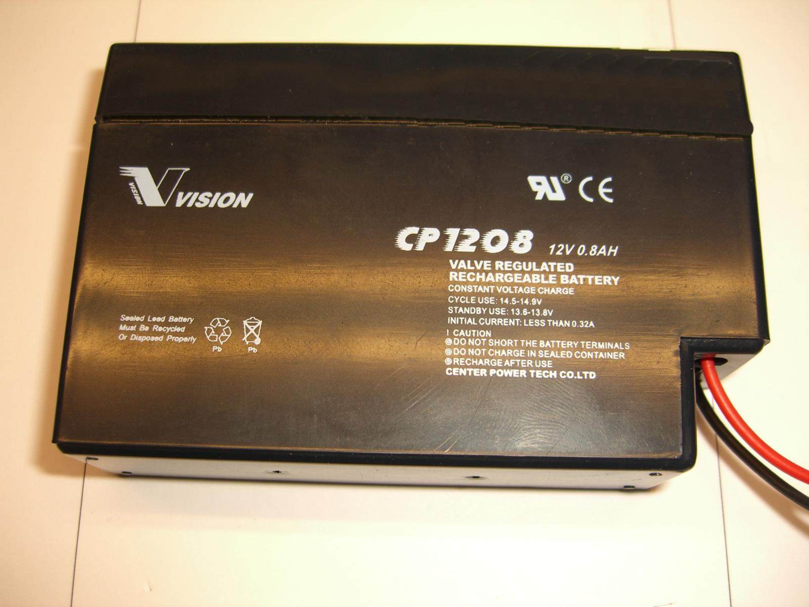

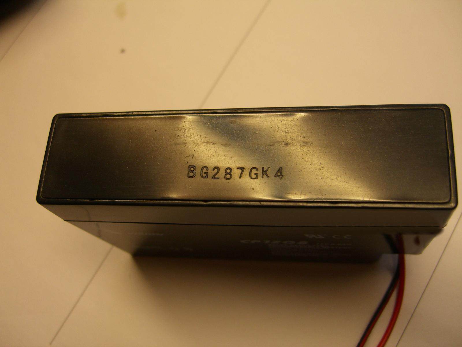

Akku AUFDRUCK, Alter/Bj. bestimmen ?
Gast #3116595
Holzhammer schrieb:
> Glaskugel meint 28. Woche 2007?
Danke für den Hinweis.
Hintergrund ist, diese Akkus wurden von einer Wartungsfirma im Nov. 2012
als NEU-Teil eingebaut. (Solar-Rollo). im März 2013 ging nichts mehr.
Die akkus waren auf 10,1V entladen und nehmen nicht mehr wie 10mA beim
laden auf.

So, nun hab ich den Akku 24h an einem Lab.-NT bei 14,4V und
Strombegrenzung auf 80mA (1/10C) geladen. Er lebt wiederJ
Gestern nach 1h Ladezeit, wo er nicht mehr als 10mA wollte, hatte er
gerade einen Kurzschlussstrom von ~50mA...
Schnelltest:  - jetzt an Konstantstrom 400mA (1/2C) bis auf 11V
entladen. Da schafft er noch 61 min.
Gut, dass sind natürlich rechnerisch nur 0,4Ah und keine 0,8Ah, aber das
wird wohl bei 1/20C Entladestrom ermittelt.
Hätte ja nicht gedacht, dass dieser Akku wieder zum Leben erwacht.

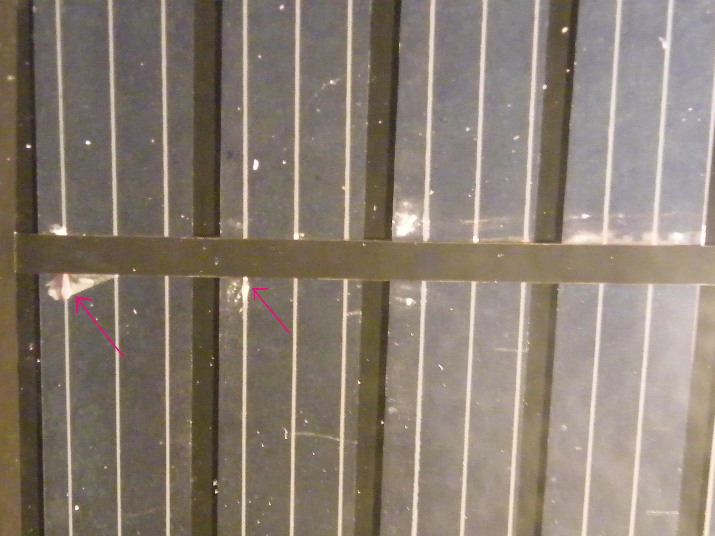

oszi40 schrieb:
> 2.Solarladung wird im Winter selten ausreichen. Entweder sind die Tage
> zu kurz, das Wetter zu schlecht oder es liegt Schnee. Da müßte man schon
> mehr über die konkrete Energiebilanz/-reserve Deiner Anlage wissen.
Hallo oszi40,
das sind mehrere solche Dachfenster im Gebäude, nur eins hat bis jetzt
schlapp gemacht.
Grüsse
Tom
Gast #3117371
> schlapp gemacht.
1.Eine Rechnung mit vielen Unbekannten? Die Angaben auf dem Datenblatt
bei Solarzellen beziehen sich auf volle Sonne im richtigen Winkel. Nicht
jedes Fenster wird immer optimal liegen, machmal werden Blätter oder
Schmutz die Ernte verschlechtern. Folglich muß nicht jeder Akku voll
werden.
2.Wie oft Dein Motor im Vergleich zu anderen Fenstern Strom entnommen
hat, wissen wir auch nicht.
