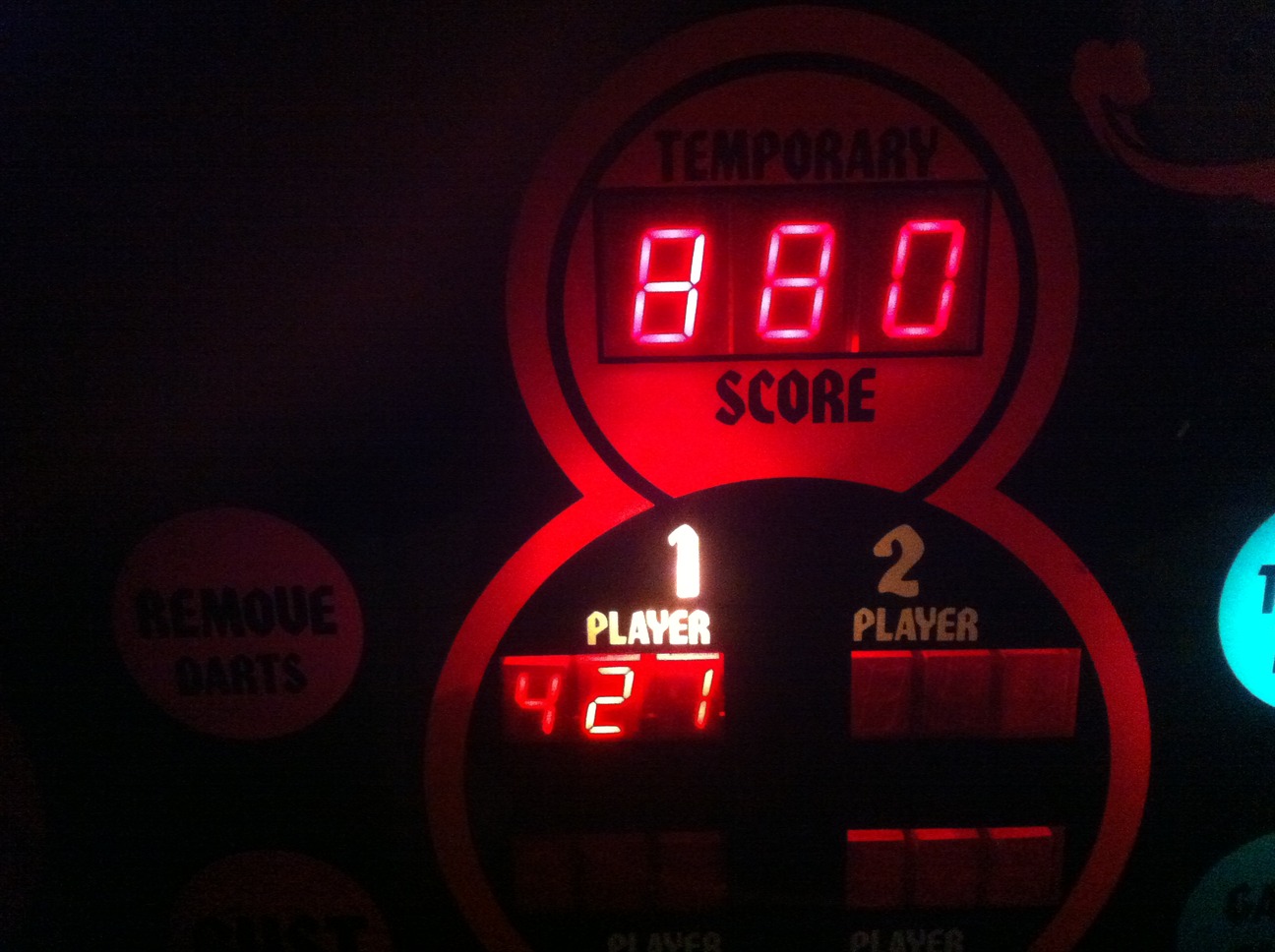

habe mir vor paar tagen einen Dartautomaten zugelegt... schätzungsweise
von 1986 :D daher kann aj noch nicht soo viel kompliziertes dran sein da
noch keine smd bauteile vorhanden sind....
habe aktuell folgende probleme
das 7 segment display spinnt (im test gehts 1A, zeigt alles von 0-9 an)
aber beim spielen steht nur mist da

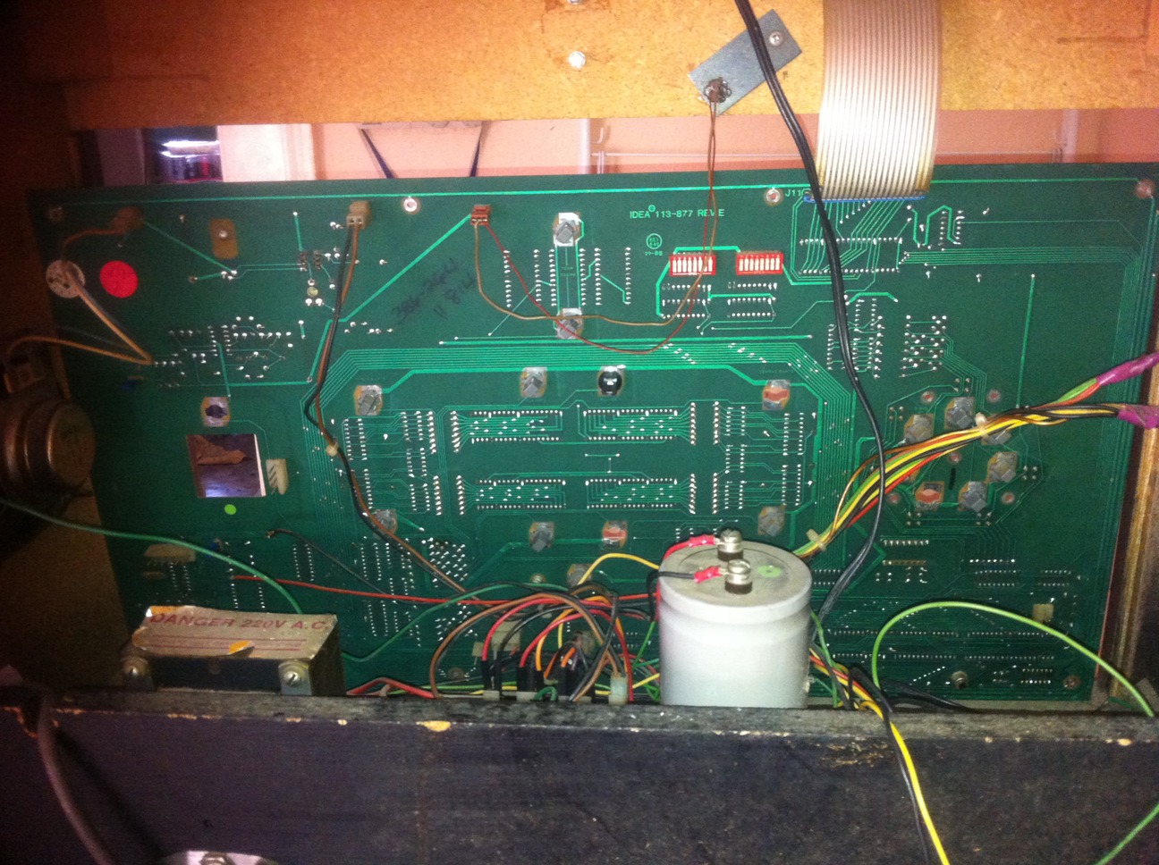

Persönliche Seite #3115200
Äh, das ist nutzlos. Das sind lauter Detailaufnahmen, aber keine
Gesamtaufnahme.
Dazu noch grottenschlecht ausgeleuchtet, unscharf und von JPEG-Matsch
verkleistert.
Nein, die LED-Funzel in Deinem Telephon ist keine brauchbare
Beleuchtung, mach das Licht in Deinem Raum an, oder zieh die Vorhänge
auf, so daß es hell wird.

Oben ist ein link zum album mit den detail bilder. Risse oder
kurzschlüsse hab ich bislang nicht gefunden. Unten links im inneren ist
ein Intel IC den findet man noch bei ebay. Kanns evtl daran liege ? Das
er evtl zu heiß geworden ist? Kann man den irgendwie testen? Bzw wenn
man nen neuen kauft. Einfach draufstecken und gut? Oder muss der
"beschrieben" werden?

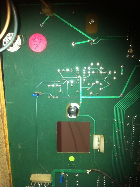

OP #3118821
also schonma danke, der transistor ist mehr als tot.. gerissen fehlt nen
stück usw also der muss neu :D
und an c37 stehen 4,9-5,03V an
der transistor ist merkwürdigerweise auch falschrum verbaut wie man auf
dem bild sieht, aber laut platine müsste er andersrum sein....
OP #3118846
auf dem transistor steht folgendes
≈441
p n
2907
finde aber bei ebay zb keinen der genau diesem entspricht sondern zb nur
(laut bild)
≈830
p n
2907
ist das trotzdem der selbe?
denn im automat in der reihe danebeben sind teilweise welche verbaut die
wieder oben die erste zahl anders haben
hoffe ich frage nicht zuviel
mfg

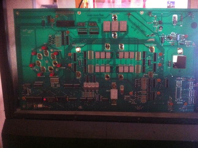

Persönliche Seite #3118922
Unten links auf der Platine scheint ein EPROM zu sitzen. Das ist das
Bauteil mit dem großen schwarzen Aufkleber drauf. Der 8031 ist nicht
maskenprogrammiert, der hat gar kein ROM -- und verwendet eben dieses
EPROM als externen Programmspeicher.
Die Bilder sind allerdings immer noch eine Zumutung, da kann man mehr
raten als was erkennen.
OP #3119002
hab den defekten ausgebaut, er war falschrum drin und halt komplett
hinüber, danach hab ich den automaten angeschaltet und er lief aber..
also kanns denk ich ma gut sein das es daran liegt, denn nach ausbau ist
es so wie wo er drin war...
also kann ich den defekten (der falschrum drin war und wieder ne ganz
andere bezeichnung hat), mit dem von ebay [siehe link] einfach ersetzen?
http://www.ebay.de/itm/150920565973?ssPageName=STRK:MEWAX:IT&_trksid=p3984.m1423.l2649
