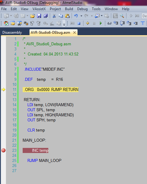

anders als im AVR-Studio4 will mir das Debugging im AVR-Studio6 nicht
gelingen. Bei dem Aufruf des Debuggers mit "Start Debugging and break"
beginnt das Debuggen stets am Anfang des Programms und nicht am
Breakpoint.
Lässt sich der Debugger einstellen, oder was muß ich wie machen?
Danke für euere Hilfe!
Bernd
Du solltest nichts anderes wollen, als das, was vorgesehen ist:
Stop in der ersten Zeile von main. Dies dient schon mal zur Überprüfung,
ob alles richtig fürs Debugging konfiguriert und angeschlossen ist.
An diesem ersten definierten Stop wird man im ATMEL Studion erstmal die
notwendigen Einstellungen und Vorbereitungen vornehmen, die für das
Debugging nötig sind. Das alles überspringen zu wollen ist ziemlich
unsinnig.
PS: auf youtube nach ATMEL Studio debugging suchen. Dort gibt es prima
Einführungsvideos.
Noch ne Frage:
Wie kann ich denn zu einem Breakpoint springen der sich in einer
Funktion
befindet? Also aus Main in eine ausgelagerte Funktion?
Danke!
> Funktion befindet?
Breakpoints heissen so weil sie einen run unterbrechen.
Sonst wär's ja auch ein Jumppoint.
Also praktisch bedienst du dein Teil so, dass die Funktion aufgerufen
wird und so der breakpoint erreicht wird.
Wenn das nicht so ohne weiteres möglich ist, dann musst du deinen
debugging-code so verändern, dass die Funktion halt bequem erreicht
wird.
