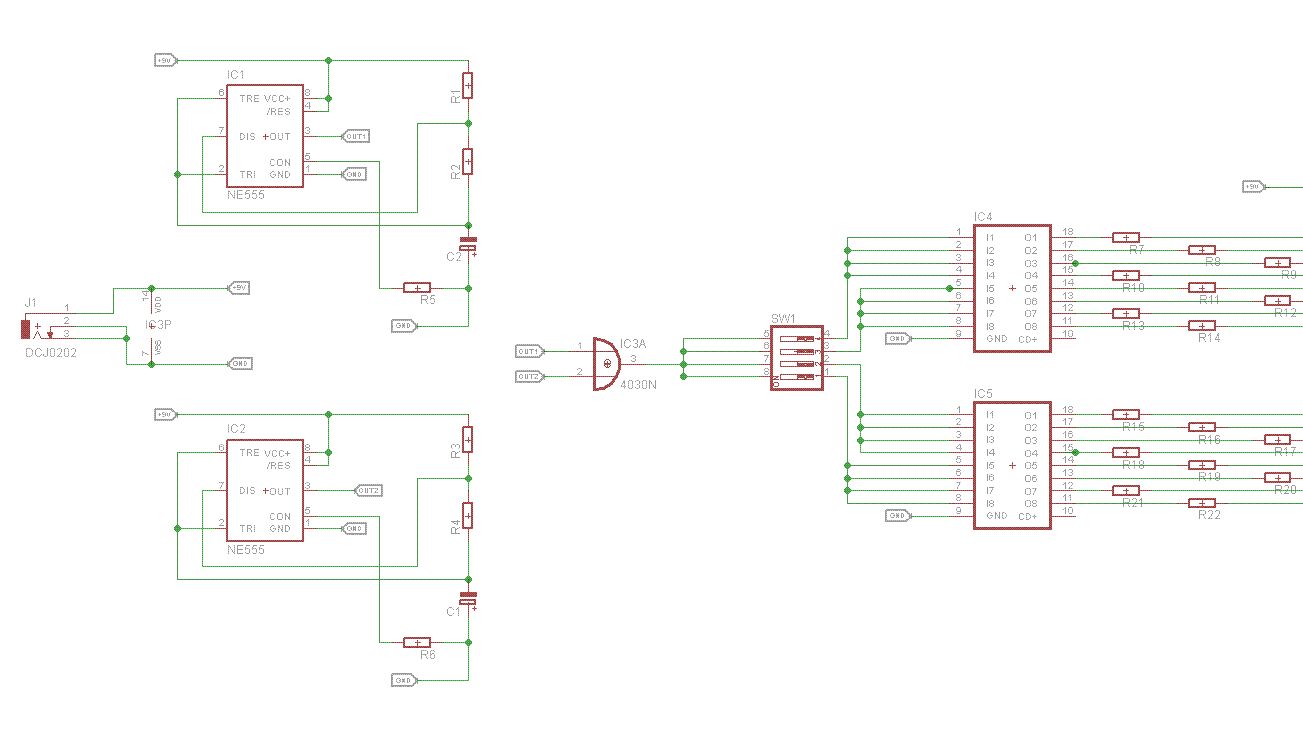

Hallo Community,
Ich habe eine Schaltung entworfen bei der ich mir nicht sicher bin ob
sie funktioniert und wollte euch fragen ob ihr irgendwelche Fehler
entdecken könnt.
Unsicher bin ich mir ab dem XOR-Gatter weil ich noch nie mit sowas
gearbeitet habe.
Die schaltung sollte wie folgt funktionieren:
Mit den beiden NE555 generiere ich einen unterschiedlichen Takt. Dieser
wird dann auf ein XOR-Gatter geleitet. So entseht am Ausgang des Gatters
ein unsteter Takt, welcher gewollt ist um eine Kerze zu simulieren. Mit
dem Dipschalter schalte ich nur verschiedene LEDs hinzu. Funktioniert
das so?
Kommt der Treiber mit einem Takt von 25 Hz klar? Belaste ich das
XOR-Gatter zu stark?
Vielen dank schon mal für eure Hilfe! :)
> sie funktioniert
Ich würde das einfach auf einem Steckbrett ausprobieren...
Welcher ist das denn?
Wenn es der legendäre ULN2xxx ist, dann ja.
> Belaste ich das XOR-Gatter zu stark?
Nein.
Ich finde es ein wenig bedenklich, dass der + Anschluss von C1 und C2
auf GND liegt...
"Flackern" wird da übrigens nicht viel, da ist zu wenig "Zufall" in der
Schaltung. Es wird einfach mehr oder weniger rhythmisch blinken oder
blitzen...
von flip (Gast)
wieso 16 Treiber nehmen, um Sie letztendlich doch parallel zu schalten?
von Timo (Gast)
> blitzen...
Wie ich denn "mehr Zufall" herbeiführen?
Stimmt. Ich werde den 2ten Treiber streichen und nur einen nehmen.
>> blitzen...
Mach es, wie es die Grablichter machen: nimm einen Soundchip...
Da kann es dann gut sein, dass auf dem Grab so eine Funzel dauernd
"Happy Birthday" vor sich hindudelt.

von Vlad T. (vlad_tepesch)
Timo schrieb:
> Wenn nein wie realisiert man dass mit einem Soundchip?
Singende Grußkarte kaufen, Papier wegschmeißen, Piezzo ab, Transistor
(brauch man den bei einer LED?) mit geeignetem Widerling an den Ausgang
und LED (mit geeignetem Widerling) dran.
je nach Anzahl deiner LEDs eine andere Stromversorgung.

von c-hater (Gast)
Timo schrieb:
> Gibt es eine einfachere Möglichkeit?
Da du sowieso schon XOR-Gatter verwendest: Ein über ein XOR-Gatter
rückgekoppeltes Schieberegister kann ganz brauchbare Zufallsfolgen
erzeugen.
Man kann aber auch das thermische Rauschen eines Halbleiters oder
Widerstands als Rauschquelle verwenden. Ein billiger Vierfach-OV, z.B.
LM324 erzeugt von Haus aus genug Eigenrauschen und hat auch genug
Verstärkung, um das auf Logikpegel zu heben. Da hängst du bloß noch
einen Logic-Level FET dran und die Flackerei kann beginnen.
von Walter V. (low-budget)
Noch eine Möglichkeit:
>Eine Art Flacker-Licht
http://www.ferromel.de/tronic_145.htm
Vierleicht ist das was für dich. (braucht nur einen NE555)
Auch wenn der Autor das Fazit „Enttäuschend“ zieht:
Ich habe die Schaltung vor Jahren mal aufgebaut und meine mich zu
erinnern, dass das Ergebnis recht akzeptabel war. Kannst ja noch ein
bisschen mit der Werten spielen.
