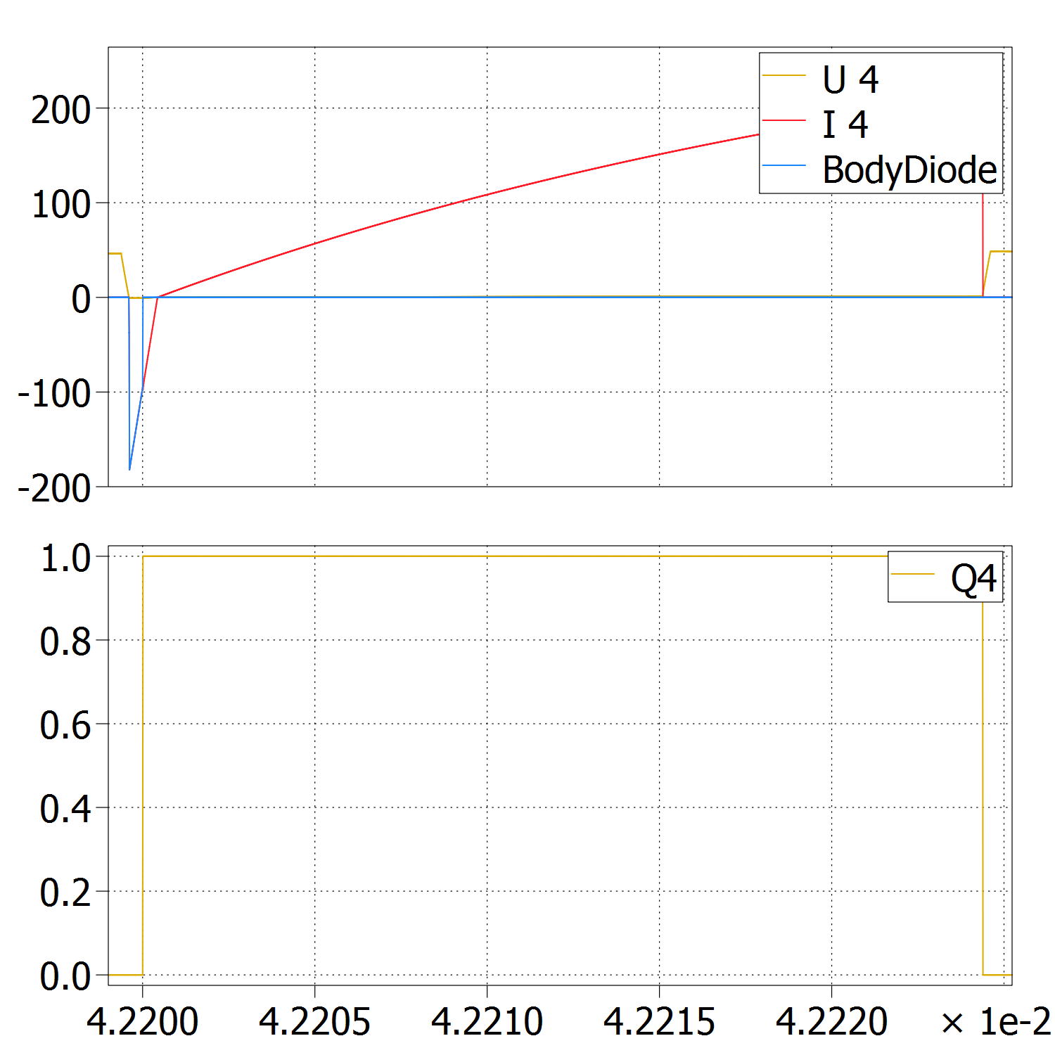

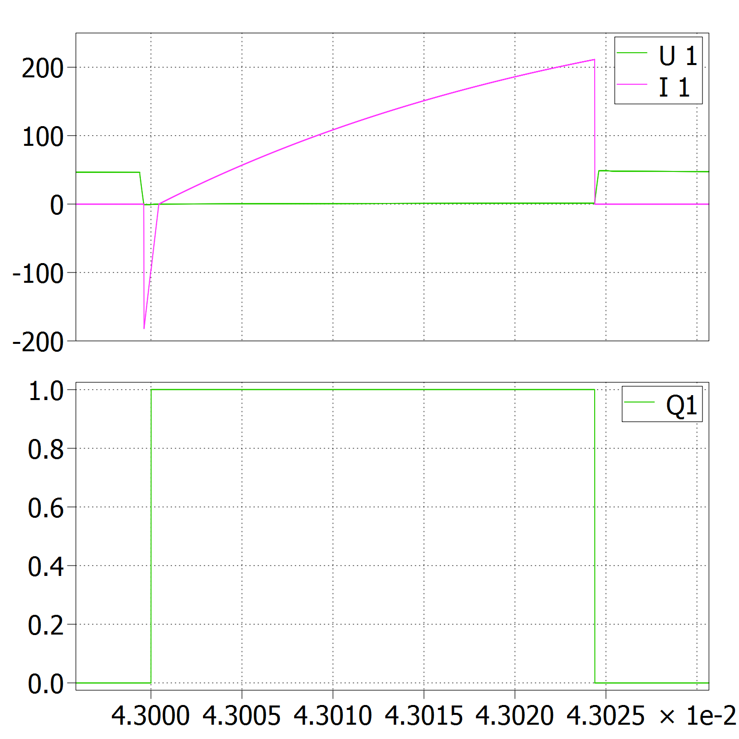

ich versuche gerade das Zero Voltage Switching zu simulieren und habe
das Problem, dass Energie an der Bodydiode des Mosfets verbraucht wird
(siehe Scope).
Für eine bestimmte Last könnte ich das System so auslegen dass er genau
im Nulldurchgang schaltet also kein Strom über die Diode fliesst, nur
muss das System ja für versch. Lasten brauchbar sein.
Kennt sich zufällig jemand mit dieser Thematik aus ?
Mfg saxpc

Auf dem Scope sieht man, was sich an einem Mosfet abspielt. Die anderen
3 sehen identisch aus.
Gast #3115247
Vereinfacht gesagt, die Bodydiode muss immer leiten (oder die
DS-Kapazität gerade entladen) bevor das Gate geladen wird, egal welche
Topologie.
Ob die Entladung durch eine extra Drossel, der Trafostreuinduktivität
wie im der PSFB oder durch einen extra Blindstrom (zb durch eine zum
Trafo parallele Drossel) wie im LLC geschieht ist egal. Oder durch
umschwingen der DS-Kapaität mit dem Trafoinduktivität im Flyback...
>Es handelt sich um einen DC/DC Wandler.
>Die Topologie besteht aus 2 Vollbrücken und einem Übertrager.
Damit dann ZVS möglich ist, muss die Ansteuerung in einem Bestimmten
Muster erfolgen, bzw die Schaltung/Trafo gewisse Eigenschaften habe.
Poste mal die gesamte Schaltung samt Ansteuerkonzept, sonst ist das hier
nur herumraten....
MFG Fralla

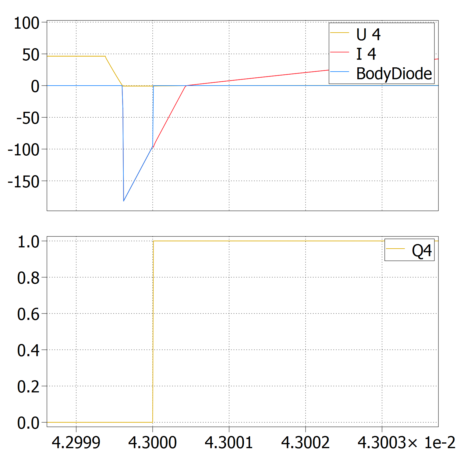

OP #3116593
Im Anhang sieht man den Schaltungsaufbau. Momentan sind auf der rechten
Seite des Übertragers nur 4 Dioden zum gleichrichten, heisst ich
simulieren erstmal den Leistungsfluss nur in eine Richtung.
Meine 3 "Schrauben" an denen ich drehen kann sind ja die Kapazitäten der
Mosfets die Induktivität des Übertragers und die Schaltzeiten der
Mosfets.
Zum Schalten: Es schalten jeweils der rechte Zweig mit einem
Tasverhätnis 50:50 mit eingebauter Totzeit und der linke Zweig. Über
eine Phasenverschiebung der beiden zweige lässt sich dann später die
Ausgangsspannung regeln.
Jetzt habe ich alles so ausgelegt, dass der mofest nicht zu früh
schaltet, dann würde ja die Kapazität kurzegschlossen wenn sie noch
nicht entladen ist was zu sehr hohen Stromspitzen führt. Schalte ich ein
wenig hinter dem Nullpunkt habe ich den  negativen Strom durch die
Diode. Genau auslegen kann ich es für eine bestimmte Last, was mir in
der realen Anwendung aber nichts nützt.
Ich bin mir gerade nur nicht im klarern wie die negative Stromspitze
zustande kommt und wie ich damit umgehen soll.

Gast #3116935
Also eine klassische Phasengesteuerte Brücke. Hier muss mal
unterschieden werden, welchen Brückenzweig du Betrachtest.
Denn bei einer Seite der Brücke, oft "active-Bridge-Leg", werden die
Kondensatoren (Fets) durch den Laststrom umgeladen. Im passiven Zweig,
nur durch den momentanen Strom in der Streuinduktivität zum
Umschaltzeitpunkt.
Die Energie in der Induktivität muss ausreichnd groß sein um die
Kondesatoren Umzuladen.
Man braucht also immer einen Mindesstrom (und damit Mindeslast) auf der
Primärseite, bzw Ausreichende Induktivität (welche das maximale
Effektive Dutycycle reduziert). Somit erkennt man die Nachteile dieser
Topologie.
Jedenfalls sollte immer auf eine Leitende Bodydiode geschaltet werden,
(je kürzer die Zeit in der die Diode Leitet umso besser, genau kann man
nie treffen).
Was zu vermeiden ist, dass auf die gegenüberliegende Bodydiode
geschaltet wird, das diese hart Recovern muss (was einen Stromspitz
bewirkt). Schnelle Coolmöser wie CP Serie halten dies nicht, bzw nicht
oft aus. Bei Startup und Kurzschluss ist dies nicht immer zu vermeiden,
deshalb kann es lustige Überraschungen mit dieser Topologie geben.
Erhöh mal die Last deines Wandler, sodass er sicher im kontinuierlichen
Mode läuft und der ZVS Bereich beginnt. In deinen ersten Bild ist nichts
davon zu erkennen.
MFG Fralla

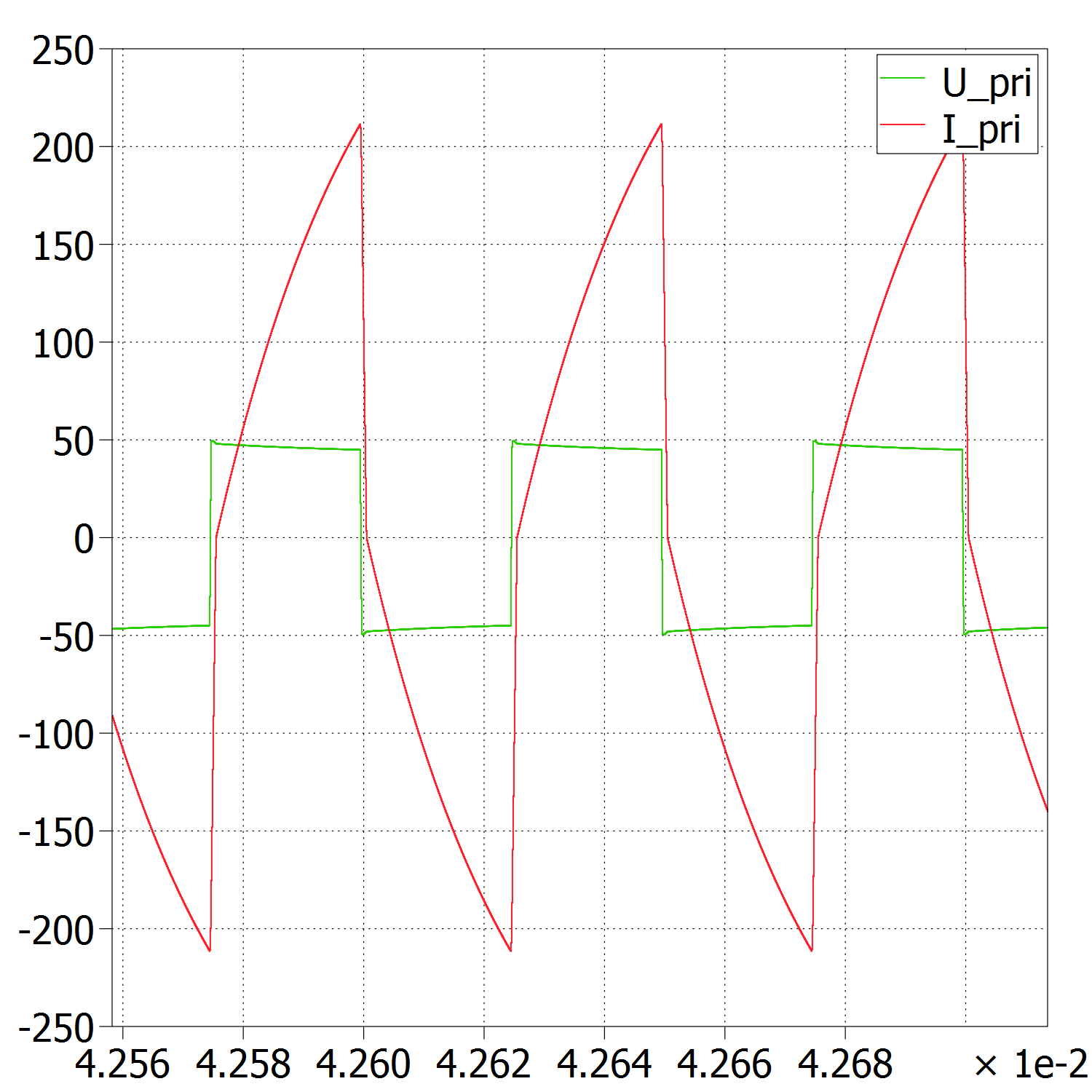

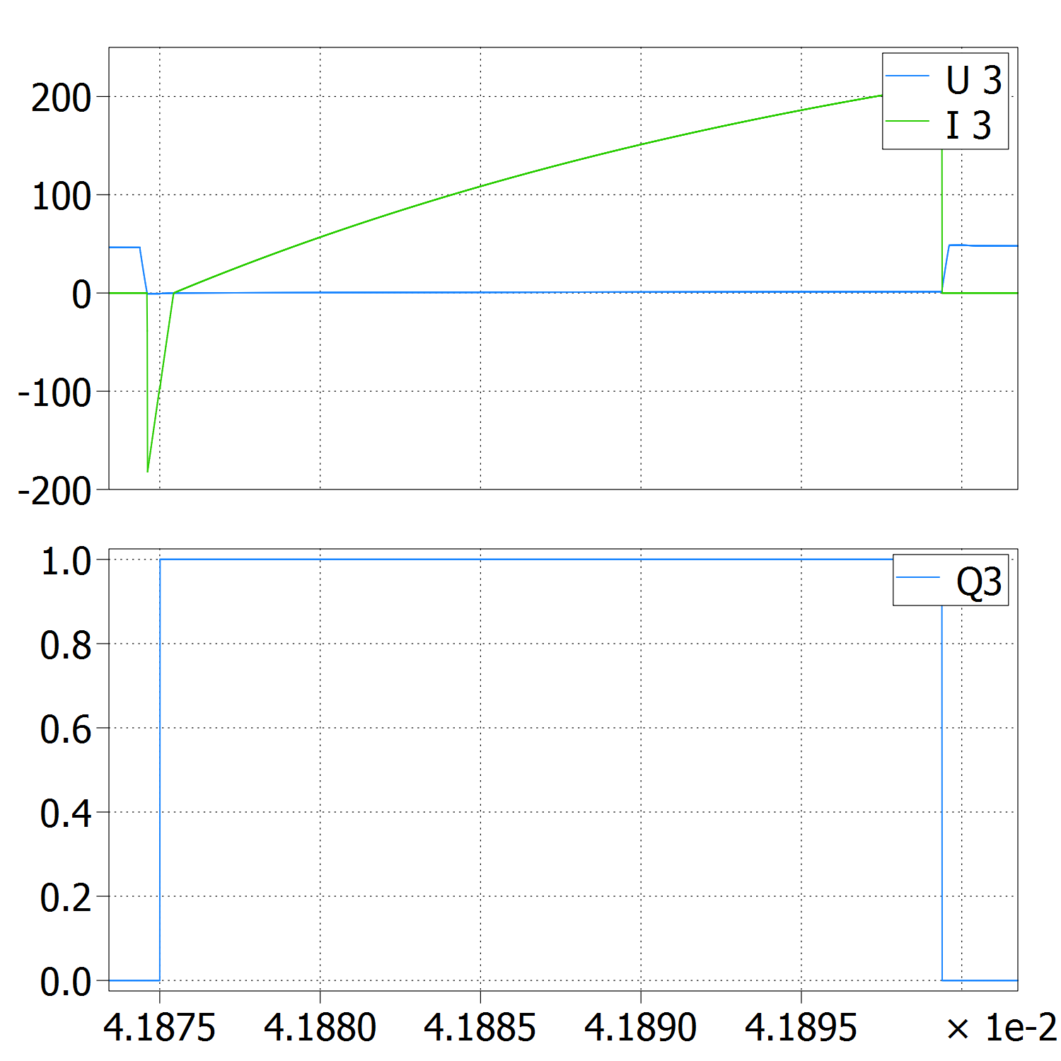

OP #3120012

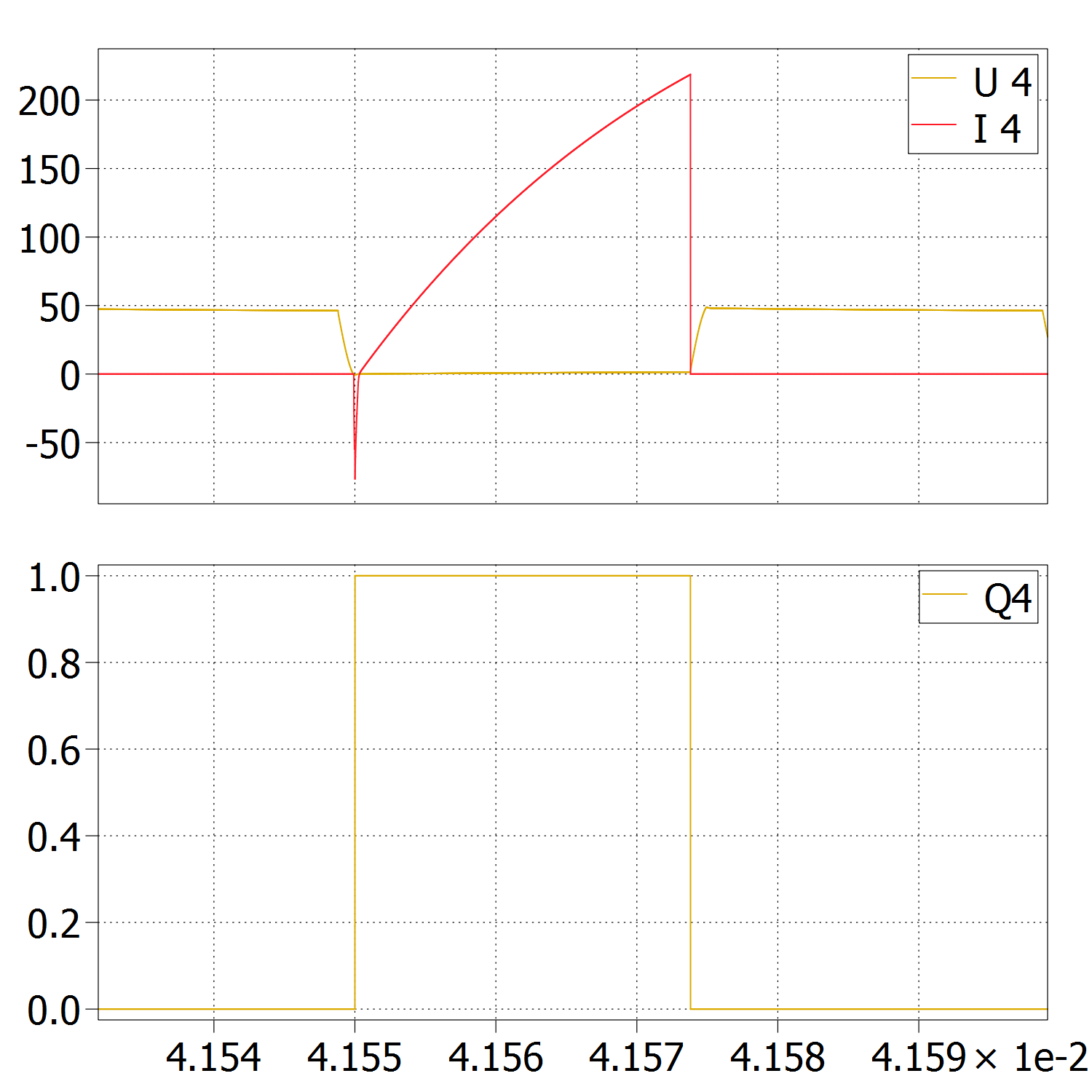

Die Bezeichnung der Mosfets in der schematic.png ist ein wenig
unglücklich da Fet4=Q1 Fet3=Q2 Fet2=Q1 Fet1=Q4. Das Scope von Q4 bezieht
sich als auf den rechten unteren Mosfet.
Ich habe mal die Last erhöht und ein paar Scope Ausschnitte hier
angefügt.
Die Mosfets schalten immer auf eine leitende Bodydiode.In den Anhängen
body1 und body2 habe ich mal den Strom durch die Diode blau drüber
gelegt (Q4).
Meine Überlegung war nur, dass es ja am besten wäre wenn die Bodydiode
gar nicht leitet und man perfekt schalten könnte.Aber wie du ja sagtest
ist das wohl nicht zu realisieren ?
MfG saxpc
(Firma: Power Electronics Company) #3124483
Der aktive zweig, ist jener der die Freilaufphase einleitet. Hier ist
der Laststrom,  also die Ausgangsdrossel, die treibende quelle für den
Umschwingvorgang.
Der passive zweig leitet die Flussphase ein. In der Freilaufphase ist
der Trafo kurzgeschlossen, der Stromund das Feld kann sich nicht ändern.
Somit ist die Streuinduktvität die einzige Stromquelle welche die
Kapazitäten umladen kann, also passiv. Deshalb wird oft ein extra L in
Serie benötigt.
Einfach jeden Zustand auf Papier aufzeichnen und ströme und Spannungen
einzeichnen, dann wird dir das Glasklar...
MFG Fralla

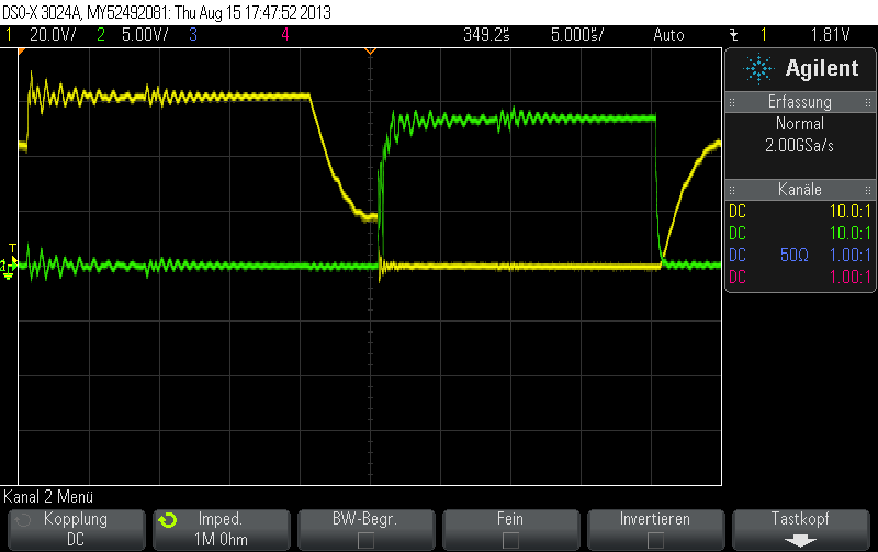

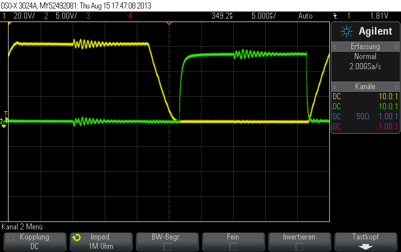

OP #3281195
ich habe mein System jetzt in Betrieb genommen.
Ich habe mal 2 Scopes in den Anhang gepackt die jeweils Spannung(gelb)
über einem Mosfet und das Schaltsignal (grün) darstellen.
Das eine Scope wurde bei 80Watt(scope7) Leistung und dass andere bei 140
Watt(scope8) aufgenommen.
Der Theorie nach müsste doch gerade bei höherer Leistung das ZVS
gewährleistet sein. In den Scopes sehe ich es aber nur bei der kleineren
Leistung.
Ich betreibe das ganze System gesteurt mit 60 Volt eingansseitig.
