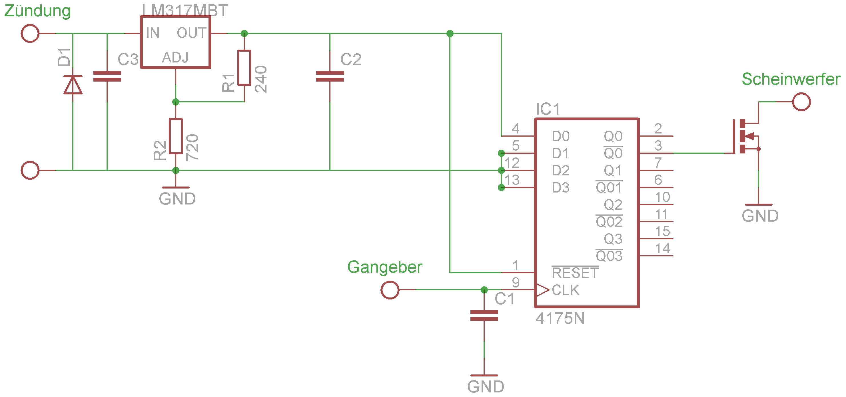

Hi Leute,
Mein Motorrad hat leider keinen Ein/Ausschalter fürs Fahrlicht.
Um beim warmlaufen den Motor am wenigsten zu belasten würde ich gerne
dieses Licht ausschalten, man könnte das natürlich einfach mit einem
Schalter lösen....
Doch ich kenne mich und weis genau, ich werd vergessen das Licht
einzuschalten und die Herren in Grün knöpfen mir dann die Kohle ab;)
Also möchte ich am Ganghebel einen Taster anbringen der beim Einlegen
des ersten Ganges den Ausgang des FF auf High legt und den MOSFET
durchsteuert.
Beim Abstellen des Motorrad und Wegfallen der Versorgungsspannung(aus
der Zündung) resettet sich mein FF.
Anbei mein Schaltplan.
Was sagt ihr zu der Idee??
Funktioniert das so? oder fliegt mir das Teil um die Ohren:p

Schaltung wird so nicht funktionieren!
Versorgungsspannung für "4175N" fehlt. Reset FF muß verzögert zur
Versorgungsspannung anliegen. Ausganng FF im Reset-Fall ist "High".
Schutzbeschaltung "Ganggeber fehlt" (offener Eingang).

Aber über ein vom Seitenständer-Schalter geschaltetes Relais. Sonst geht
der Motor u. U. gar nicht an.

... und im Leerlauf ist dann zufällig das Licht aus?
Ob Dein MOSFET die Abschaltung der Zündung schadlos übersteht wäre noch
zu ergründen. siehe F.23

Bei er Bandit hast Du doch nen Gang-Neutral-Signal was du einfach
benutzen kannst.
Aber ich würde eher die wirkliche Temperatur des ÖlTemp-Fühlers nutzen,
der weiß ob sie warm ist oder nicht.
Ich würde z.b. einen HITFET von Infineon nutzen, die sind ja dafür
gedacht Licht zu schalten.
