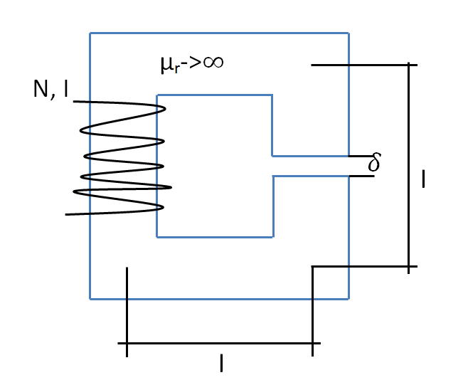

ich versuche gerade zu verstehen, wie ein idealer magnetkreis
funktioniert.
Komme aber bei einpaar grundsätzlichen Überlgungen nicht wirklich auf
rechtem Fuß.
Zur Problematik:
Ich möchte die Induktivität der Anordnung ausrechnen. Dafür habe ich
einmal angesetzt:
Verkettungsfluss:
Das mür ist aber unendlich. Daher ist das B = unendlich und H = 0 im
Eisenkern. Stimmt das soweit? Also fallen alle Terme mit H_FE * l weg
und ich bekomme:
Wie berechne ich aber jetzt den verketteten Fluss? Dieser hängt ja mit
dem mü_r zusammen und dieser müsste genau sowie der physikalische Fluss
auch unendlich sein, da ja (1) gilt. Ich kann mir aber keinen
unendlichen Fluss vorstellen. Wie soll das gehen?

Es gibt genau einen magnetischen Widerstand im Kreis, und das ist der
Luftspalt. Ohne Luftspalt wird's kritisch und muehsam... denn jedes
ferromagnetische Material hat eine Sattigungsfeldstaerke.
Der Fluss wird natuerlich nicht unendlich, sondern ist proportional zum
Strom. Der Fluss durch den Luftspalt ist also der bestimmende Fluss.

Die Induktivitaet bezeichnet die Energie, die benoetigt wird, um das
magnetische Feld zu erzeugen. Das H feld kann man rechnen als
Biot-Savart, das Linienintegral entlang dem Strom. Das H Feld ist daher
proportional dem Strom. Das B Feld ist das H Feld multipliziert mit der
suszeptilitaetskonstanten. In der Elektrotechnik, ist die
Suszeptilitaetskonstante ein Skalar, sprich Zahl, die das Feld
multpliziert. Und in der Physik ist die Suszeptilitaet ein Tensor, der
einen Vektor auf einen Vektor abbildet, das Feld also drehen kann. Uach
wenn das B feld also unter unterlassung der Saettigung einen beliebig
hohen wert annehmen kann, ist das B Feld im Luftspalt immer noch das H
feld mal das mu-Null.
Die Energie des Magnetfeldes steckt also im Luftspalt. Die Induktivitaet
dieser Anordnung wird mit lengerem Luftspalt kleiner.
Ganz einfach über:  N*I = H_Luft * delta.
Samuel schrieb:
> Dieser hängt ja mit
Wenn µ_r unendlich ist, dann ist die Feldstärke im Kern = 0. Die
Flussdichte B = µ_r * H und der (physikalische) Fluss im Kern sind dann
endlich, nämlich gleich groß wie im Luftspalt.
Nur in dem Fall, dass der Luftspalt unendlich dünn ist, wäre der Fluss
im Kern unendlich, das ist aber eine eher theoretische Betrachtung, weil
es kein Kernmaterial mit unendlichem µ_r gibt.
