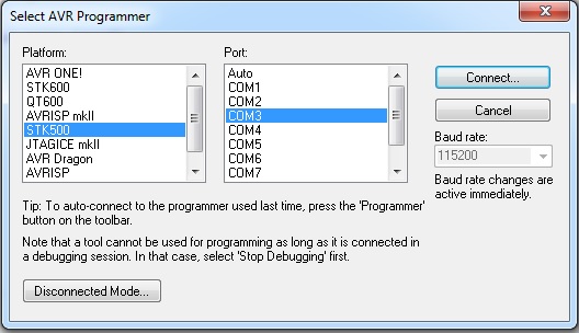

@ Falk, danke für den hinweis. Da ich echt neu bin habe ich nicht
gewusst das es einen Unterschied zwischen Quarz und Quarzoszillator
gibt. Ich dachte das wäre das Selbe. Ich habe mir einen Quarzoszillator
bestellt und schaue mal ob ich damit die AVRs wieder flott bekomme.
@ curious,
Hier kommt meine Dokumentation vom umstellen der Taktgeschwindigkeit:
1. AVR Studio 4.19 starten und mit Programmer verbinden
2. AVR mit Programmer verbinden
3. Im Menü des Programmers in den Reiter Fuses wechseln
4. SUT_CKSEL umstellen von "Int. RC Osc. 1 MHz; Start-up time: 6 CK + 64
ms"
   nach "Int. RC Osc. 8 MHz; Start-up time: 6 CK + 64 ms"
5. Mit der Schaltfläche "Program" an den Controller übertragen.
Das ist doch der Korrekte Weg oder?
