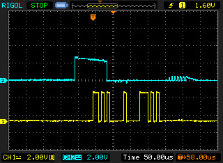

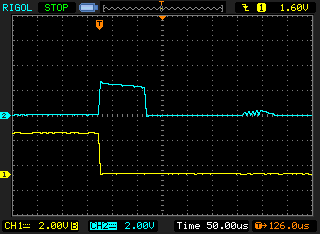

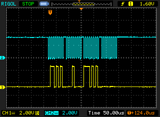

Hab falsch gemessen. Sorry. Da ich 3mal Sende und 1mal Empfangen möchte.
Sieht man auf der Taktleitung natürlich 4Blöcke.
Im Anghang die Bilder vom KO.
1.Bild: Blau: Clock
        Gelb: Send (vom PIC aus gesehen)
2.Bild: Blau: Read (vom PIC aus gesehen)
3.Bild: Blau: Read (vom PIC aus gesehen)
        Gelb: CS
Soweit ich sehe, stimmt die SPI Logik.
Scheint das nur so oder will die MPU zurücksenden aber bringt den Pegel
nicht hoch? Hab den Pin bereits durchgemessen, weder Kurzschluss noch
Niederohmig. Von einem Opendrain Ausgang steht ja nix. Hab mich genau an
die Hardware vom Datenblatt gehalten.
Achja, ich habe die SPI Frequenz auf 125kHz gedrosselt.
