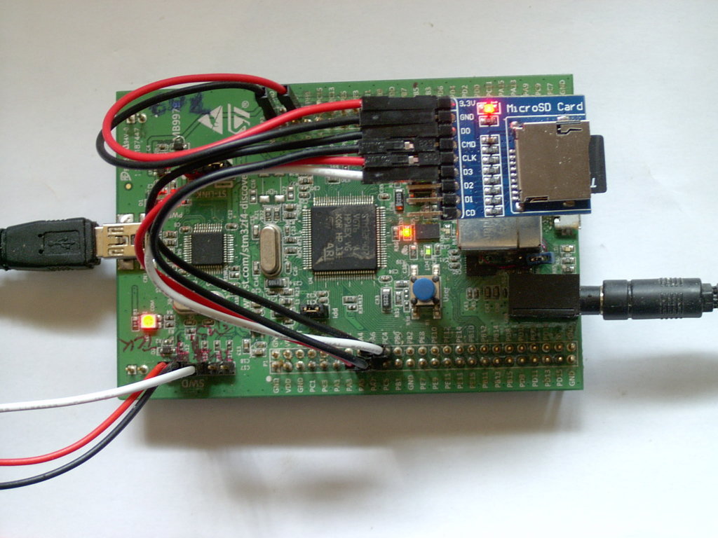

Es handelt sich um die Portierung von:
Beitrag "STM32F4 Discovery MP3 Player - komplett mit Code"
von Autor: Marco W. (watz)
auf CoIDE 1.5.1 GNU_Tools_ARM_Embedded\4.6_2012q2\bin;
Die ältere Version von CoIDE, weil das Linker-File in Configuration auf
STM32F407xG.ld umgebogen werden muß(statt default --> mp3f4/link.ld)
und dies nur mit v1.5.1 möglich ist;
Da ich das F4Disc zum Flashen anderer Boards (STLink-SWD über 3-Wires)
verwende, spiele ich nebenbei mal meine umfangreiche mp3-Sammlung ab;
Immer "Stück für Stück" auf 2GB µSD kopiert.

Ich hatte mir auch mal einen MP3-Player dafür gebastelt. Habe die
SD-Karte aber über SDIO angebunden und den DAC entsprechend umgelegt.
Was aber wirklich interessant wäre, wäre mal unterschiedliche Dekoder in
der Performance zu vergleichen. Besonders interessieren würde mich mal
wie sich ein Floating-Point Dekoder auf den F4 schlagen würde (im
Vergleich zu fixed-Point).

Persönliche Seite #3116996
Das Projekt ist mir leider verloren gegangen. DAC SCK habe ich von PC10
auf PB3 gelegt und DAC SD von PC12 auf PB5.
Dazu habe ich die Leitungen direkt beim DAC durchtrennt, Draht angelötet
und auf die Pins an der Pfostenleiste gelötet. Das ganze mit ordentlich
Kleber fixiert :)
Ich hatte auch die FPU mit CoIDE verwendet. Man muss die
Compiler-Switches dafür halt manuell hinzufügen aber ansonsten ist das
doch kein Problem...
