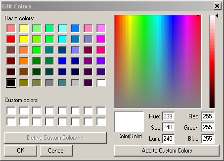

hat jemand genauere Informationen über den Wertebereich des
HSL-Farbraums unter Windows? Gemäß Paint (s. Anlage) müsste der
Wertebereich wie folgt definiert sein:
Hue: [0, 239]
Saturation: [0, 240]
Lightness: [0, 240]
Könne Ihr dies bestätigen? Leider kann ich darüber keine Informationen
finden. Irgendwie hätte ich eher Wertebereiche von 0 bis 255 erwartet.
Mit freundlichen Grüßen
Guido

ich behaupte einfach mal das das Betriebsystem damit überhaupt nichts zu
tun hat. Das Programm muss es in RGB umrechnen. Also wird die Begrenzung
wohl von Paint kommen.

Wobei es schon interessant ist, wie die auf 240 kommen.
Die normale Defintion ist ja
   Hue:          0° bis 360°   (weil es ja ein Farbkreis ist)
   Saturation:   0 bis 1 (oder 0 bis 100, weil es im Prinzip ja Prozente
sind)
   Lightness:    0 bis 1 (oder 0 bis 100, weil es im Prinzip ebenfalls
Prozente sind)
Da man aber gerade letzter Werte ungern als Kommazahlen eingibt und man
mit Wertebereichen 0 bis 100 als ganze Zahl wiederrum mehr als die
Hälfte der Auflösung eines Bytes herschenkt, werden Saturation und
Lightness auch gerne in den Bereich 0 bis 255 hochskaliert. Spielt ja
auch insofern keine große Rolle, weil sowieso die wenigsten mit einer
Saturation von 65.8% irgdendeine spezielle spezifische Vorstellung
verbinden. Aber 240 hab ich auch noch nie als Grenze gesehen. Vielleicht
geht es sich dann intern mit der Umrechnung nach RGB (oder in der
Gegenrichtung) besser aus, zb ohne Overflows oder sowas.

Die Grenzen werden sogar in der Online-Hilfe von mspaint erwähnt (oben
rechts im Dialog auf Fragezeichen klicken, dann mit dem
Fragezeichenmauspointer auf die jeweiligen Eingabefelder klicken und es
erscheint ein tooltipartiges Hilfefensterchen, in dem u.a. der jeweilige
Wertebereich drin steht -- aber natürlich nicht, wie der zustandekommt).

ich weiß, der Thread ist schon etwas älter, dennoch wollte ich es mir
nicht nehmen lassen mich bei allen Helfern zu bedanken. Meine imc-Famos
Sequenzen zur Umrechnung von RGB in HSL Werte und umgekehrt sind
dementsprechend schon längere Zeit fertig und funktionieren
zufriedenstellen. Ich habe mich letztlich nicht an den HSL-Grenzen von
Windows orientiert. Meine Wertebereiche orientieren sich an der normalen
Definition.
> sind)
> Prozente sind)
Interessant ist: Wenn man unter Windows XP die Farbe des
Desktop-Hintergrunds ändern möchte gelten auch die oben gemachten
Grenzen für die HSL-Werte. Die Grenzen scheinen daher vom Betriebssystem
vorgegeben.
Hue: [0, 239]
Lightness: [0, 240]
Allerding sieht die Sache in Microsoft Word 2003 schon wieder anders
aus. Hier gehen die Wertebereiche aller HSL-Werte von [0, 255]. Zum
Glück muss ich das ja nicht verstehen :-)
