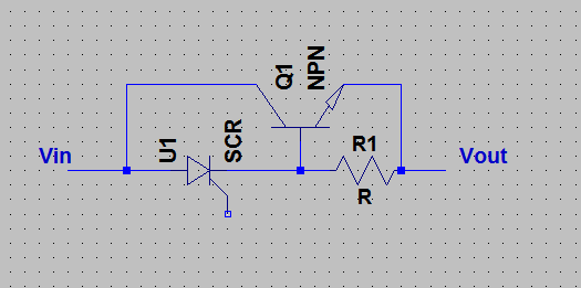

von Markus (Gast)
Hallo
Brauche für ein Grid tie Inverter eine Strombegrenzung da die Dinger bei
Überlast abrauchen.
http://www.ebay.com/itm/500w-500watt-grid-tie-power-inverter-AC-220V-DC-14V-28V-for-solar-panel-/150935388240?pt=LH_DefaultDomain_0&hash=item2324734050
Hab im Netz "current regulator diode" gefunden und dachte ja das ist es
- aber ich brauche ca 400 Watt / 18 Volt = 20 Ampere und hab nur in mA
gefunden
Wollte das mit 2N3055 bauen dachte dann aber an Mosfet wegen der
Verluste.
Hab noch FET als Konstantstromquelle nur mit Fet und einem Widerstand
gefunden, das wär super dann brauch ich nicht mit OP herumlöten
Wisst ihr was besseres Bauteile oder einen Link mit Schaltung und
Stückliste zum nachbauen
Der Sinn ist bei schlechten Wetter mehr Modulleistung zu nutzen den GTI
im Sommer aber nicht abzufackeln
DANKE

von MaWin (Gast)
Natürlich, oder dachtest du, diese einfach erscheinenden Lösungen wären
gute Lösungen ?
Es ist prinzipiell ungeschickt, zwischen 2 Dinge etwas zu setzen um
deren Verhalten zu ändern, hier also zwischen Solarmodul und
Wechselrichter was dazwischenbauen zu wollen, damit der Wechselrichter
nicht abraucht..
Man modifiziert ENTWEDER den Wechselrichter, so daß er nicht mehr Strom
wandelt als er verträgt, ODER schaltet die Module einzeln ab, damit
nicht mehr Leistung angeboten wird als er wandeln kann.
Beides ist natürlich mit mehr Nachdenken verbunden, beim Wechselrichter
muss man die Schaltung verstehen um eingreifen zu können, bei den
Modulen kann man ja eher indirekt auf die Leistung zurückschliessen,
dort täten es aber einfache MOSFETs an Komparatoren mit Hysterese zum
kurzschliessen der überschüssigen Module.
von Markus (Gast)
Im GTI sind die meisten Bauteile abgeschliffen eben um sie nicht zu
verstehen
Und obwohl es üblich ist Module kurzzuschliessen halte ich nichts davon
Ausserdem hängt noch ein Laderegler für meine Batterien parallel dran
Um die Module einzel abzuschalten müsste ich sie mit Dioden trennen was
wieder zu Verlusten führt und bei Schlechtwetter Watt kostet
Ausserdem reagieret dieses Chinazeug sehr empfindlich auf starke
Lastwechsel
Ist es wirklich so umständlich den Strom ungefähr zu begrenzen ???
Dacht schon an ein paar 7824er parallel die sind ja Kurzschlussfest aber
sehr verlustreich

von Matthias Kattelmann (Gast)
Ganz klar, dein "GTI" ist zu schwach. Wieso überhaupt sowas einbauen?
Zuviel Geld für Solarzellen??
Grad kein anderes Teil da, na ok, vielleicht später.
Eine Entwicklung für China? Naja, ist eigentlich aber nichts besonderes.
Am besten wäre eine Entwicklung innerhalb des "GTI", weil man dann kaum
zusätzliche Leistungsbauteile braucht.
Aus Google Suche "Schaltung zur Strombegrenzung":
Eine elektronische Stromsicherung geht z.B. so:
http://www.google.de/imgres?imgurl=http://www.elektronik-kompendium.de/sites/slt/schalt/02041321.gif&imgrefurl=http://www.elektronik-kompendium.de/sites/slt/0204132.htm&h=197&w=468&tbnid=-dwBFKFUR6kfNM:&tbnh=90&tbnw=214&zoom=1&usg=__R4ReM2D6MhnsW6_tsV0qlBtEqZ0%3D&docid=gQraEupclnImNM&sa=X&ei=7hAbU5y1GMPdtAaEx4GgDg&ved=0CDsQ9QEwBA&dur=7477
Da sollte man die Zenerdiode auch weglassen können, weil man keine
Spannungsregelung braucht. Hier fällt natürlich etwas Spannung ab.
oder so:
http://fam-bintz.de/fam-bintz/projekte/steffen_lgr/ph_gfs/Handout.pdf
Der Längstransistor ist meist ein npn Leistungstransistor, den müßte man
durch einen Leistungs-MosFet ersetzen können. Man muss sich dann
natürlich mit den Bauteilen und den verschiedenen Dimensionierungen
auskennen.
Oder eben eine Standard Elektriker Lösung, Überstromschutzschalter oder
wie das heisst.

von NaNa_JaJa (Gast)
Nur mal so:
wenn 0,7 Volt am Widerstand abfallen übernimmt der Tr. den Strom des Th.
und wenn der Th. sperrt (Haltestrom unterschritten) sperrt auch der Tr..
Einschalten mit Taster oder vom Controller oder ....
Tr. = 2N3055 oder ...
Th. = nach Strombedarf
