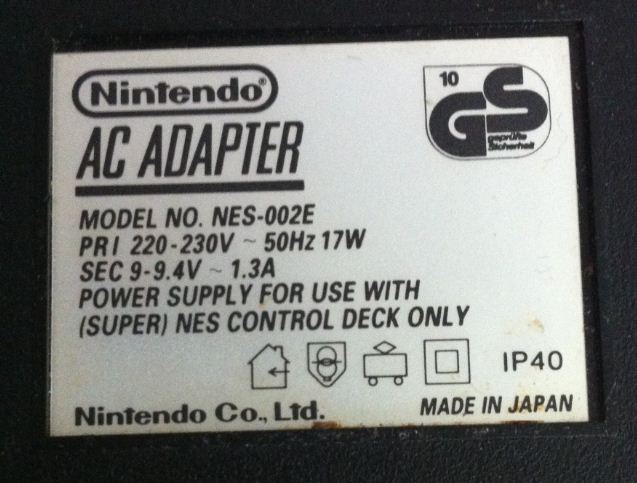

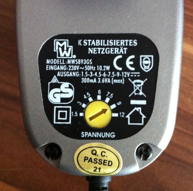

Hi an alle,
das Netzteil meiner NES ist kaputt.
Ich habe ein Universalnetzteil schon länger mal gekauft welches meiner
Meinung nach von der Leistung her passen sollte. Habe es auf 9V
gestellt. (siehe Bilder)
Kann ich dies anstelle des originalen verwenden, ohne, dass etwas
abbrennt oder kaputt geht?
Danke für Eure Hilfe.
Hm, für mich hat das eine Wechsel-, und das andere Gleichstrom?
Und auf dem einen steht 1.3 A, während der andere nur 300 mA liefert.
Sieht für mich nicht passend aus.
Das NES Netzteil hat doch eine Ausgangswechselspannung wenn ich das bild
richtig interpretiere. Das wird ja sicher bedeuten das Gleichrichtung
und Spannungsregler im NES ist.
Dann sind doch 9V Gleichspannung vom neuen Netzteil zu wenig, oder irre
ich mich?
Nach den Schaltplänen, die man mit der Google-Bildersuche findet, sollte
DC oder AC egal sein, da ist eh gleich ein Brückengleichrichter am
Eingang.
Lediglich die Spannung ist fraglich.
Die gleichgerichtete Spannung landet nicht nur in einem 7805 sondern
auch auf einem +13V Supply-Symbol, das ich bisher nur am AUX-Port
wiedergefunden habe. Wenn ich nichts übersehen habe und nichts am
AUX-Port hängt, sollte der NES mit einem 9V-Netzteil laufen, sofern es
ausreichend Strom liefert.
In Anbetracht des 7805 sind die 17W des original-Netzteils wohl etwas
großzügig dimensioniert.

Ich habe das Netzteil mal testweise angehängt für ein paar Sekunden.
Das Spiel in der NES startet ohne Probleme.
Habe es aber gleich wieder ausgesteckt um sicher zu gehen.
Zu stark kann das Universalnetzteil demnach also nicht sein. Höchstens
zu schwach. So müsste ich es doch betreiben können, oder raucht dann
doch etwas ab?
