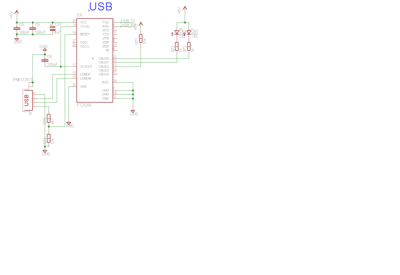

habe meinen FTDI so verkabelt. wenn ich spannung draufgebe und den usb
an den pc anschliesse, macht der pc(windows8) zwar ein Geräusch. Dieses
piepsen.
Dann passiert aber nichts weiter. Keine Treiberinstallation etc.
der 3V3 LDO klappt.
hat einer ne idee?
Was soll der Pullup an CBUS2? Das ist in der Standardkonfiguration ein
Ausgang.

von Here Is Johnny (Gast)
lass den Reset Pin mal frei...
von FLorian U. (florian_u)
der reset pin soll aber genauso laut datenblatt beschaltet werden.
im gerätemanager steht nichts...

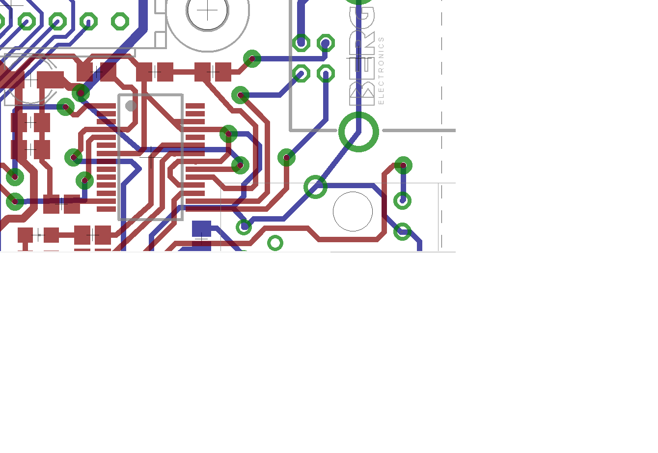

Und wie sieht der Aufbau rein mechanisch aus? Wie lang sind die
verschiedenen Leitungen?
Kannst Du ein Bild/Photo Deines Aufbaus posten?
(Gut ausgeleuchtet, scharf, nicht mit 2 Quadratmeter Tisch drumherum,
kein 5 MB-Upload ... Bildformate halt)
ungefähr so...
platine habe ich fertigen lassen...
ist vll nicht gsnz aktuell. aber es liegt nicht an meterlangen kabeln.
Abgesehen davon, daß ich die Masseführung in Deinem Aufbau für sehr
grenzwertig halte (dünne Leiterbahn, keine Massefläche, wild über die
Platine verteilt, und ich nicht überprüft habe, ob die USB-Buchse
korrekt angeschlossen ist, sehe ich auf den ersten Blick nichts sehr
dramatisches.
Nun ist anhand des Ausschnitts auch nicht alles zu erahnen, wo
beispielsweise die Masse von der USB-Buchse mit dem Rest der
Masseleitungen verbunden wird.
Ist Dir schon eingefallen, wozu R71 gut sein soll?
