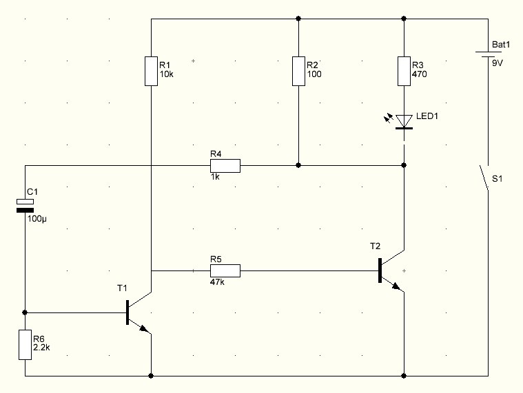

ich brauch für ein Projekt in der Schule eine Einschaltverzögerung und
habe auch schon eine Schaltung (im Anhang). Könnte man bei der Schaltung
die Verbindung zwischen der LED und dem 1 K Ohm Wiederstand nicht
einfach weglassen?
Und könnte mir vielleicht jemand sagen wie man die Verzögerung berechnen
kann?
LG Joel
Gast #3117247
Versuch einmal dir vorzustellen was passiert, wenn du S1 einschaltest
und die folgenden Punkte berücksichtigst.
Es gilt das Ohmsche Gesetz U=R*I.
Der Anfangsstrom durch einen ungeladenen Kondensator wird nur durch den
Serienwiderstand und die angelegte Spannungung bestimmt.
I0=U0/Rc
Während sich der Kondensator aufläd, fällt der Strom nach einer
Exponentialfunktion bis auf 0.
Ic=(U0/Rc)*e^(-t/(Rc*C))
Die Ladung eines (idealen) Kondensators bleibt bis in alle Ewigkeit
bestehen.
Die Basis-Emitter-Strecke eines Transistors verhält sich wie eine Diode
mit einer Flußspannung von Ube=0,7V.
Wenn die angelegte Spannung kleiner ist, kann kein Strom in die Basis
fließen. Ist diese Spannung > Ube bestimmt nur der Basiswiderstand die
Höhe des Stromes (die Spannung bleibt auf Ube begrenzt).
Wenn ein Strom in die Basis fließt, kann auch über die
Kollektor-Emitter-Strecke ein Strom fließen, d.h. der Transitor leitet.
Ansonsten ist der Transistor gesperrt.
Damit kannst du ausrechnen, wie klein der Strom durch R6 werden muß, um
T1 zu sperren und wie lange es dauert, bis es soweit ist.
Auch die Frage nach dem Sinn der Verbindung R4-LED1 sollte sich damit
beantworten lassen.

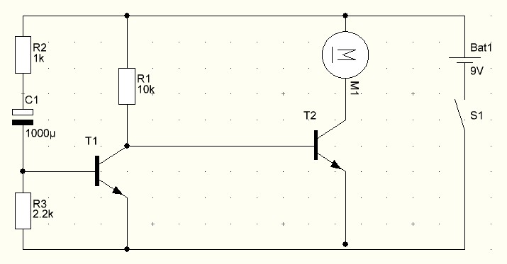

> Vielleicht könntest du mir ja
> noch was zur zweiten Schaltung sagen.
Hmm, auch wenn die Schaltung ein paar Schwächen hat, sollte sie doch im
Prinzip funktionieren.
Welche Transistoren bzw. welchen Motor (Strom) verwendest du und wie
sieht der Aufbau aus? Bitte Bildformate beachten.

#3117648
Hallo Joel,
die zweite Schaltung ist (fast) richtig.
Wenn du deine Schaltung mit der Vorgabe Vergleichst, dann siehst du,
dass du die Spannung die (oben) an R2 anliegt nicht direkt vom Schalter
abgreifen darfst, sondern an der Verbindung zwischen dem Kollektor von
T2 und der Last. Dadurch wird erreicht, dass, wenn T2 durchschaltet
dieser dem Widerstand R2 die Spannung "wegnimmt". Damit kann an der
Basis von T1 auch keine Spannung mehr anliegen und T1 ist sicher
gesperrt. Das Umschalten von aus auf Ein wird damit extrem schneller
gemacht und es gibt keinen Zwischenzustand, in dem die Last nur "halb"
eingeschaltet ist und T2 unnötig heiß wird. Diesen Teil der Funktion
nennt man "Schmitt-Trgger" (wurde von Herrn Schmitt erfunden :) )
Zu der Fehlfunktion:
Möglicherweise hast du versehentlich einen PNP-Transistor verwendet oder
die Anschlüsse vertauscht.

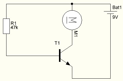

So nachdem einfach nichts funktioniert hat hab ich beschlossen die
Schaltung noch einmal komplett von vorne aufzubauen. Wenn ich die
Schaltung so wie sie jetzt ist ohne Motor teste und dort wo eigentlich
der Motor wäre, beträgt die Spannung dort ca. 9V. Sobald ich jedoch den
Motor wieder einbaue bricht die Spannung auf ca. 1V zusammen.
Ich benutz einen Motor mit 9V und 1A maximaler Stromaufnahme.
Kann es sein das 1A einfach zu viel für den Transistor sind?
LG Joel

#3120717
Das ist nicht verwunderlich. 47K an der Basis sind schon recht viel.
Der Kollektorstrom Ic = Beta * Ib, also dem Basisstrom. Bei
Kleinsignaltransistoren liegt die Verstärkung Beta - je nach Typ - bei
etwa 20-100, bei den Leistungstransistoren bei 10. Mit 30 lässt sich
ganz gut rechnen: Ib = Ic / Beta = 1A / 30 = 30mA. Das ist für
Kleinsignaltypen allerdings schon zu viel. Bei den BCxxx reichen
eigentlich so um die 1-3mA um das Teil gnadenlos in die Sättigung zu
fahren.
Über die Basis-Emitter-Strecke fallen bei der Emitterschaltung 0,7V ab.
Damit gilt für den Basiswiderstand:
R = (U_b - 0,7)/I_sat mit I_sat = 3mA und U_b deiner Betriebsspannung.
Bei 9V wären das über den Daumen 2,8kOhm.
Du hast einen 47k Widerstand genommen. Das entspricht einem Basisstrom
von 1,8*10^-4 A und damit einem Ic von 5mA.
Das sind natürlich nur Schätzwerte, die grob für Kleinsignaltransistoren
gelten. Aber sie zeigen Dir, warum Dein Motor nicht dreht und die
Spannung in die Knie geht.
Außerdem solltest Du bei induktiven Lasten NIEMALS die Schutzdioden
vergessen. Bereits ein kurzer Hochspannungsimpuls, den jeder Motor oder
ein abfallendes Relais erzeugt, reicht, um den Transistor zu killen.
Du willst den Transistor zum Schalten nehmen, also in die Sättigung
fahren. D.h. dass er nicht mehr im linearen Bereich arbeitet. Bei einem
Basisstrom von 3mA wird aber ein Beta von 300 benötigt. Entweder nimmst
Du zum Schalten einen Mosfet, oder Du brauchst einen Treiber. Eine
mögliche Kombination für letzteres wären BC546 als Treiber und ein
BD136/138/140 als Leistungstransistor.
Die 1A nimmt er normalerweise nur unter Last auf. Im Leerlauf sollte es
weit weniger sein - vielleicht so 100-250mA. Wenn der Transistor in der
Type ein BCxxx ist, dann brennt der Dir dabei ab. Es sollte schon ein
BDxxx sein.
