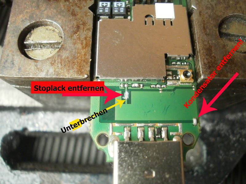

Hallo Leute,
nachdem ich erfolgreich einem Huawei E173 eine externen
Antennenanschluss verpasst habe, dachte ich mir, dass dies vielleicht
hier einige interessieren wird.
Im Gegensatz zu anderen Kollegen, die die Prüfbuchse auslöten und
dort das externe Koax anschliessen, habe ich mich entschlossen die
interne Patchantenne abzuschalten.
Denn wenn man das mit der Prüfbuchse macht, dann stimmt der Z-Wert nicht
mehr, da die Patchantenne immer noch parallel zum externen Anschluß
liegt. D.h., die Endstufe im Stick sieht zweimal 50 Ohm parallel.
Und das ist nicht optimal.
Nach der kurzen Einleitung nun zu meinem Umbau.

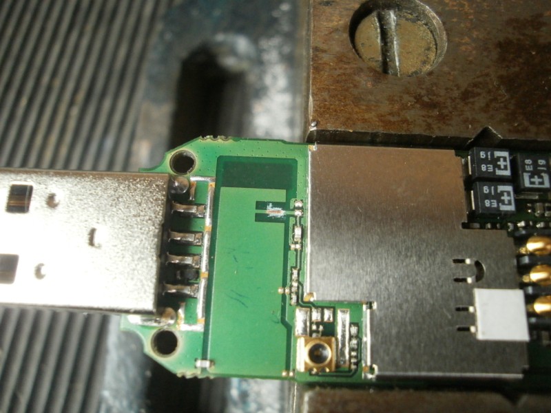

Nachdem das Board freigelegt ist, sieht man auf der Seite des
USB-Steckers die Patchantenne.
Die Verbindung zum Sende-/Empfangsteil ist eine haarfeine Leiterbahn die
von der U-förmigen Ausbuchtung in Richtung HF-Teil führt.
Diese feine Leiterbahn habe ich vom Stopplack befreit und an einer Seite
(Richtung USB-Stecker) durchtrennt.
Auf der rechten Seite, vom USB-Stecker aus gesehen, sitzt ein winziger
Kondensator zwischen Patchantenne und GND-Fläche. Der muss weg!

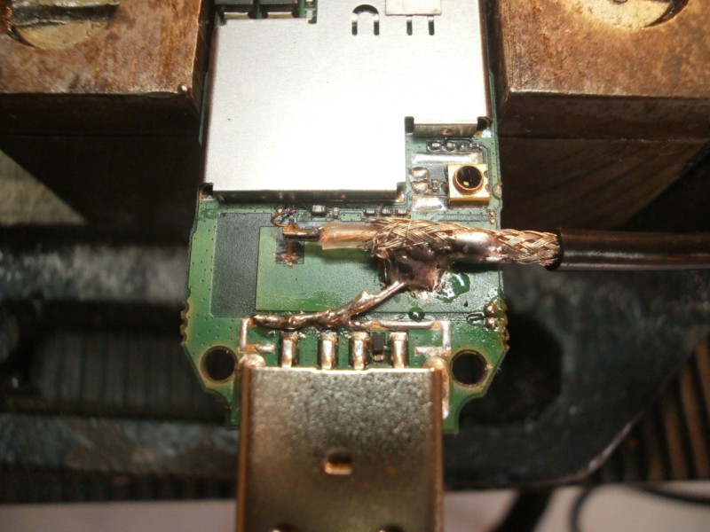

Einen Teil des Stopplack auf der Antennenfläche habe ich entfernt und
eine Brücke zur GND-Fläche direkt hinter den USB-Lötpunkten eingelötet.
Die Antennenfläche, die nun GND-Potential hat, dient zur Befestigung
des Koaxkabel. D.h., das Schirmgeflecht wird dort verlötet.
Das hält ganz prima.
Erst danach (!) wird die Seele des Koaxkabel mit der feinen Leiterbahn
des Antennenspeisepunktes verlötet.
Nach gründlicher Prüfung (Sicht und elektrisch) habe ich zur Sicherheit
den ganzen Umbau mit etwas Kunstharz übergossen. Das schützt mechanisch
und auch vor Korrosion.

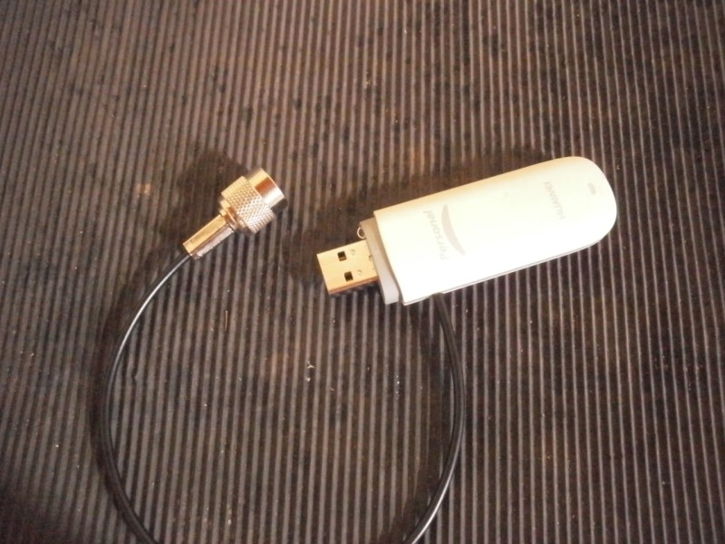

Das Koaxkabel ist RG 174 A (20 cm) und der Stecker TNC-Norm.
Anhand der Bilder sollte eigentlich alles ersichtlich sein.
Der Stick funktioniert nach dieser Maßnahme ausschliesslich mit
einer externen Antenne!
Beste Grüße
Peter
Gast #3117237
schade, dass du nicht früher gefragt hast, bevor die Schaltung mit Epoxy
verkleistert wurde.
Ich denke, dein Umbau ist nicht so ganz gelungen.
1. HF-Prüfbuchsen haben meist einen Schalter eingebaut, der den
Antennenpfad unterbricht, sobald der Prüfstecker eingepresst wird. Daher
ist an der Buchse keinesfalls die Patchantenne parallelgeschaltet,
sondern nach ablöten der Prüfbuchse sauber abgetrennt.
2. Vor dem Patch befindet sich vermutlich eine Anpassschaltung, die nun
immer noch vor deinem Kabel eingehängt ist. Dadurch ist am
Patchanschluss keine 50 Ohm Impedanz mehr gegeben und du verlierst
Leistung.
3. Der Patch/deine Brücke ist kein gutes Ground, da am falschen Ort
angeschlossen (zu weit weg, zu "dünn").
4. Epoxy über eine 50 Ohm-Leitung zu giessen wird unzweifelhaft zu einer
Veränderung der Anpassung/Impedanz führen und weitere Verluste
verursachen.
Mag sein, dass du mit dem Ergebnis trotzdem leben kannst, aber optimal
ist es sicherlich nicht.
Der richtige Weg ist, die Prüfbuchse auszulöten und dort sowohl Seele
als auch Masse des Koax kurz/direkt anzulöten.
Gruss
Gast #3117945
> verursachen.
Habe meinen Umbau mit einem R&S ZVL3 gemessen:
Prüfaufbau mit NARDA 30445 Richtkoppler und 50 Ohm Abschlusswiderstand
von Suhner.
Ergebnis: SWV 1,2:1 im Mittel im GSM Bereich 850
Mit der geringen Fehlanpassung kann ich gut leben.
Gruss aus Paraguay!
Peter
