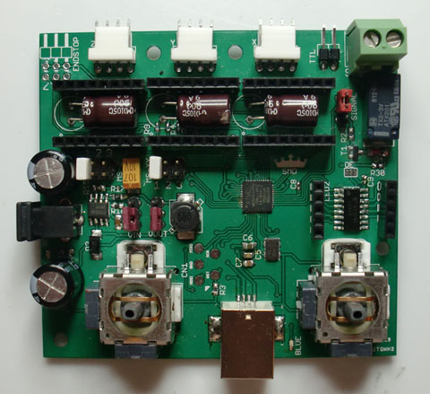

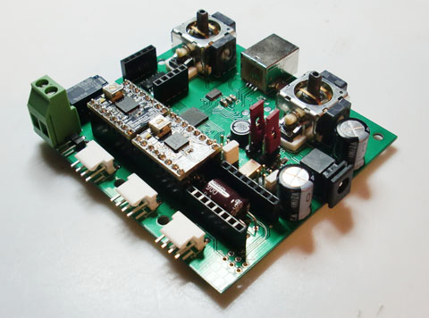

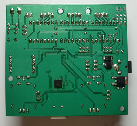

Ich habe vor eine Jahr her eine Platine entworfen, weil ich meine
Proxxon MF70 mit Schrittmotoren steuern wollte. Habe etwa 10 Platinen
machen lassen, und auf einer alle Komponenten gelötet. Leider fehlt es
mir noch immerhin Zeit zum Quellkoden schrieben.
Die Platine könte 3 Schrittmotoren steuern. Steuern kan mit beide
JoySticks aber soll auch gehen mit PC wegen USB-anschluss. Aber, wie
gesagt, es fehlt mir bis jetzt noch immer genügend Zeit zum Quelkoden
schreiben.
von Bernard B. (bernard_b)
Ganz vergessen, es enthalt eine ATMega644 auf die Platine und eine
CP2102. Man kan einfach A4988-Module einstecken zum Steuerung der
Schrittmotoren, wie auf die Bilder zu sehen ist.
Quellkoden schreiben für die JoySticks ist einfach, aber ich wollte
gerne auch G-code implementieren. Aber das ist nicht recht einfach..
Also, wenn es Leute gibt der interessiert sind und Zeit haben Quellkoden
im Bascom schreiben... bitte meldet euch...

Thorsten, wenn ich eine PLatine fertige für eine Proxxon MF70, dan
handelt is sich um ein Hobbyproject, womit 3 Schrittmotoren angesteuert
werden.
Die 2 Joysticks :
- Einer für X und Y-axis
- Einer für Z axis (der freie Axis könte man z.B der Geschwindigkeit
einstellen)
Es gibt auch eine Drücktaster integriert pro JoyStick.
Daneben könten 3 Endstops verbunden werden mit der Platine (optical /
machanical), und auch noch eine mini-Platine zur Status-Abgabe (ich habe
schön so einer gebaut, mit LEDs darauf)
Aber 10 Schrittmotoren damit ansteuern geht leider nicht (einfach), weil
man dan dahinten einige QPDT Relais einzetzen sollte, die man separat
ansteuert werden.
P.S. Entschüldigungen wegen mein schlechter Deutschsprache.
