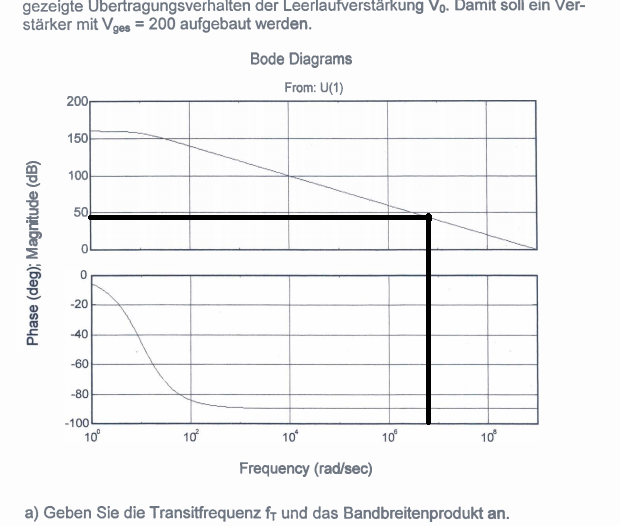

Hallo, muss mit einem OPV (bode Diagramm beigefügt) einen Verstärker mit
V = 150 realisieren (also bei 46 db), dann werde ich nach dem
Bandbreitenprodukt gefragt, und wie das genau geht finde ich leider
nirgendwo... Es wäre nett, wenn jemand das erklären könnte. Vielen Dank
im Voraus!

Das Ding gibt es bei OPs gar nicht, weil der Begriff sinnlos ist. Es
ist, logarithmisch betrachtet, nur die Hälft der Wahrheit, denn wie
willst du alleine aus der Bandbreite ein Produkt bilden. Da gehört als
zweite Größe die Verstärkung dazu. Zusammen heißt das dann
Verstärkungs-Bandbreite-Produkt.
Damit dürfte die Sache klarer werden oder zumindest hilft es, um den
entsprechenden Abschnitt in der Wikipedia zu finden ;-)

Hallo Alex,
das Produkt aus der gewünschten Vertärkung (46 dB = Faktor 200 für die
Spannung) und der Bandbreite Deines Signals muß kleiner sein als das
Verstärkungs-Bandbreite-Produkt des Operationsverstärkers.
Beispiel:
Wenn Du ein Signal, das als höchste Frequenz 100 kHz hat, mit einem
Verstärkungsfaktor von v=200 verstärken willst, so muß das
Verstärkungs-Bandbreite-Produkt des OPV größer sein als:
 100kHz * 200 = 20 MHz
Simuliere Deinen Verstärker zur Sicherheit auch einmal mit Spice. Die
Angabe mit dem Verstärkungs-Bandbreite-Produkt ist nur eine grobe
Abschätzung und ohnehin nicht das einzige, auf das Du bei der
OPV-Auswahl achten mußt.
