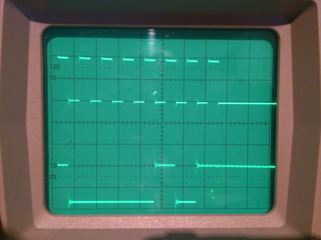

Moin,
hier stehe ich schon wieder mit einem Problem:

Wenn ich nicht vollkommen zu blöd bin mein Oszilloskop abzulesen (nicht
ganz ausgeschlossen), sendet dieser Code-Schnippsel einen übergebenen
char mit dem LSB zuerst, also rückwärts. Wieso tut er das?

Gast #3117461
debugge was hier rauskommt, und ob ucmsb wirklich gesetzt ist
>    UCB0CTL0 = UCCKPH + UCMSB + UCMST + UCMODE_0 + UCSYNC; //mode(0,0)
alternativ:
invertiere UCMSB
Gast #3117484
Es wäre hilfreich zu wissen, welches Zeichen Du bei dem Aufruf von
spi_send_char übergeben hast, als Du das Oszilloskop-Bild gemacht hast.
Meinst Du nicht auch?
OP #3117540
Oh Mist.
Ich hätte schwören können, dass ich erwähnt habe, dass ich versuche, mit
einem MCP2515 zu kommunizieren.
Daher auch der Befehl 0xa0, um das Statusregister auszulesen.
Während ich diesen Befehl sende, sollte (laut Datenblatt) der Ausgang
auf high-impedance sein (ist er auch) und dann beim Lesen die Daten
ausgegeben werden. Dabei wird der Ausgang aber nur auf GND gezogen,
Daten spuckt er nicht aus.
Hoffentlich liegt es nicht daran, dass das Register leer ist, wäre es
das, wäre die Mühe umsonst.
OP #3117557
Mist. Offenbar war es das.
An sich funktioniert es nun.
