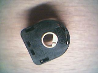

Hallo
Ich habe einen 360° Poti Von Alps (Leider keine Teilenummer zu sehen)
Diesen würde ich gerne Als Ich sag mal besseren Drehencoder verwenden.
Dazu bräuchte ich aber einen Drehknopf mit passender Welle. Wisst ihr wo
man soetwas bekommt?
Wellendurchmesser 4mm eine seite abgeflacht.
Gast #3117929
Vier mmm Poti knöpfe gibts doch wie Sand am Meer ...fast. Dass deine
Welle abgeflacht ist tut nichts zur Sache wenn der Knopf eine
Madenschraube besitzt.Damit wird der Knopf auf der Flachen Seite
geklemmt.
#3118249
So wie ich das verstehe, fehlt ja nicht nur der Knopf, sondern auch die
Achse. Und die Achsen, die man an allen Ecken und Enden findet, sind die
zum Einschnappen in Piher-Potis...
Ich würde eine billige 4mm-Welle kaufen und die Ablachung selbst
dranfeilen. In die Stirnseite vorher (!) mittig eine kleine Bohrung, da
kommt eine Schraube rein, die das Rausziehen der Achse verhindert. Am
anderen Ende sorgt der normale 4mm-Knopf mit Madenschraube für die
Fixierung.

Hast recht,da habe ich zu kurz geschaut...Asche auf...
