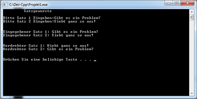

Hallo, habe ein Programm zum tauschen zweier "Sätze" geschrieben.
Nur habe ich leider das Problem das ich nicht weis warum beim
Tauschergebnis der erste Buchstabe des 1.Satzes IMMER ein "H" ist...
warum?
danke im vorraus
Michael

von Hmm (Gast)
Nun, dann analysiere mal das Problem.
Da tauchen Zeichen auf, die Du nicht eingegeben hast. Woher?
Du kopierst aus dem anderen String! Seltsam!
Was steht denn da vorher drin? Na, das was Du ausgibst.
Das auch, aber was gibst Du aus? Wirklich den kompletten Inhalt der
Strings?
Nein.
Du gibst mit printf aus. Was gibt printf aus? Die Zeichen bis.... Ja,
bis wohin?
Dann kopierst Du. Was kopierst Du? Was in den Strings steht. Was steht
in den Strings? Siehe den vorherigen Punkt?
Wieviel kopierst Du? Na alle Zeichen. Wieviele sind das? Wieviele
Kopieroperationen führst Du aus?
von Thomas R. (Gast)
Michael Hakenkötter schrieb:
> int main(void)
> { char satz1[80]="";
>   char satz2[80]="";
mach die Arrays mal um 1 grösser.
char satz1[81]="";
char satz2[81]="";
von Dumdi D. (dumdidum)
Ersetz mal in
    for(i=0;i<=80;i++)
<= durch ein <
von Michael H. (m0ddmylife)
> char satz1[81]="";
> char satz2[81]="";
Danke, das hat geholfen!
von icke (Gast)
Deine tauschschleife ist um eins zu lang!
Du greifst ausserhalb des Arrays auf den Speicher zu.

von Hmm (Gast)
@  Michael Hakenkötter
Hast Du denn auch verstanden, was das Problem dabei ist?
Jap. mit den 80 Kopierten zeichen hat er sich eines aus einem "fremden"
speicherbereich geholt...

von Rolf M. (rmagnus)
Nein. Das Problem ist, daß du 81 Zeichen kopierst und nicht 80.
PS: Der Compiler müßte bei deinem Code übrigens mehrere Warnungen
erzeugen. Du solltest diese verstehen und entfernen.
