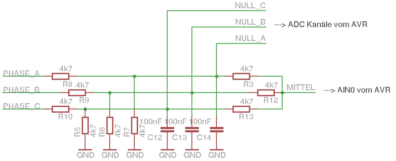

Hallo Zusammen,
ich bin dabei mir einen BLDC Regler zu bauen. Aber jetzt stelle ich mir
die Frage: Wie kann man das Timing erzeugen? Es soll wählbar zwischen
6°, 12°, 18° sein. Momentan habe ich es so, dass die Kommutierung direkt
nach dem Analog-Komparator Interrupt ausgelöst wird. Theoretisch müsste
ich doch dazu die Drehzahl wissen, damit ich dann von einer Umdrehung
auf den Winkel schließen kann?
Vielen Dank. Gruß Steffen
Dann ist deine Kommutierung aber zu früh. Der Interruppt erfolgt bei
dieser Erkennungsschaltung, wenn die generierte Spannung am
nichtbestromten Pin die virtuelle Masse erreicht. Das ist aber
eigentlich genau der Mittelpunkt der Phase und nicht der Beginn der
neuen.
Ich kenne es so dass dann ein Timer gestartet wird, der abhängig von der
bisherigen Drehzahl eine Zeit lang warte und dann die Kommutierung
auslöst.

#3139005
Lisa schrieb:
> Hoi!
> Du musst einen Timer starten wenn du eine Phase umgeschaltet hast. Dann
> misst du die Zeit bis zu deinem Interrupt. Diese Zeit musst du dann
> nochmal nach dem Interrupt warten und dann deine Phase weiterschalten.
> Steht auch hier -> http://www.atmel.com/Images/doc8012.pdf nochmal
> erklärt auf Seite 11
Genau so. Dann hast du eine 30 Grad Verschiebung. Wenn du weniger haben
willst, musst du entsprechend weniger Zeit warten, bis er wirklich
umschaltet.
Geht recht einfach mit einem Timer, den du an deinen Komparator koppeln
kannst. Gibt einige AVR's, bei denen du den Capture Interrupt an den
Komparator koppeln kannst. Diesen Wert lässt du einfach in diesem
Register stehen, nullst den Timer und schaltest einen Timer Mode an, der
ICR als Top-Wert hat. Ganz einfach also..
MFG Dennis

Vielen Dank für eure Erklärungen. Wie muss ich denn noch die
Phasenverschiebung von der BEMF Schaltung einrechnen? Den ICP vom Atmega
verwende ich leider schon zum Einlesen des PPM Signals von meiner
Modellbau Fernsteuerung.
Danke. Gruß Steffen
Hi Steffen!
Falls Du die Kondensatoren wegläßt, entfällt die Phasenverschiebung.
Ansonsten: Rs zusammenfassen und Phasengang des resultierenden
RC-Gliedes betrachten.
Daß Du den ICP nutzt, scheint mir etwas ungünstig, da Du damit den
Timer1 belegst, der aber ein sehr guter Kandidat (weil 16 Bit) wäre, um
präzise die Kommutierung zu kontrollieren (OCR1A/B), wie Floh und Lisa
es vorgeschlagen haben. Vielleicht kannst Du die PPM Auswertung über
einen der 8 Bit Timer und INT0 oder INT1 machen (ausgelöst auf Flanke,
jeweils zwischen steigend und fallend umgeschaltet)?
Der dann noch verbleibende 8 Bit Timer eignet sich (falls noch nicht
geschehen) übrigens prima für eine PWM der Fets!
Viel Erfolg
