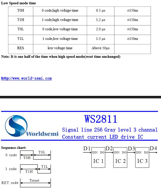

Hallo liebe Forengemeinde,
ich versuche nun schon seit geraumer Zeit eine RGB LCD-Stripe in Betrieb
zu nehmen. Der Chip auf dieser LED-Stripe ist der WS2811 welcher extrem
kurze Timings hat (siehe Bild im Anhang).
Und genau diese kurzen Timings sind mein Problem.
Nun habe ich verschiedene Ansätze im Netz gefunden (von SPI über I2C bis
zu one-Wire) allerdings nirgends ein konkretes Beispiel an welchem ich
mich orientieren kann.
Deswegen meine Frage, wie bekomme ich es hin mit meinem atmega8 (welche
mit 8Mhz und externem Quarz) läuft so genaue Timngs hin ?
MfG.
für die fastspi-lib war ich irgendwie zu unfähig, da hat beim
kompilieren immer was gefehlt.
Habs aber jetzt dennoch hinbekommen indem ich die Timings durch den
Befehl
asm volatile ("nop");
zusammengeschustert habe (ist zwar nicht sonderlich professionell aber
es funktioniert ;) )
MfG
Ja, entweder der Ansatz von Tim (allerdings bist Du dann momentan (noch)
auf die 8MHz festgenagelt).
Ich habe auch eine Funktion implementiert, mit Timer oder beim XMega
sogar mit DMA. Benötigt allerdings entweder einen ATtiny25/45/85 oder
einen anderen ATmega der einen Timer mit zwei compare Registern
unterstützt (z.B. ATmega168)...
Beitrag "AVR ASM ws2811 / ws2812 Ansteuerung mit FastPWM"
Grüße
Markus
Ich danke euch das ihr da Zeit investiert habt ;)
Ich habs mittlerweile auch hinbekommen, mittels SPI welches mit double
speed läuft sprich mit 4mhz.
MfG.
