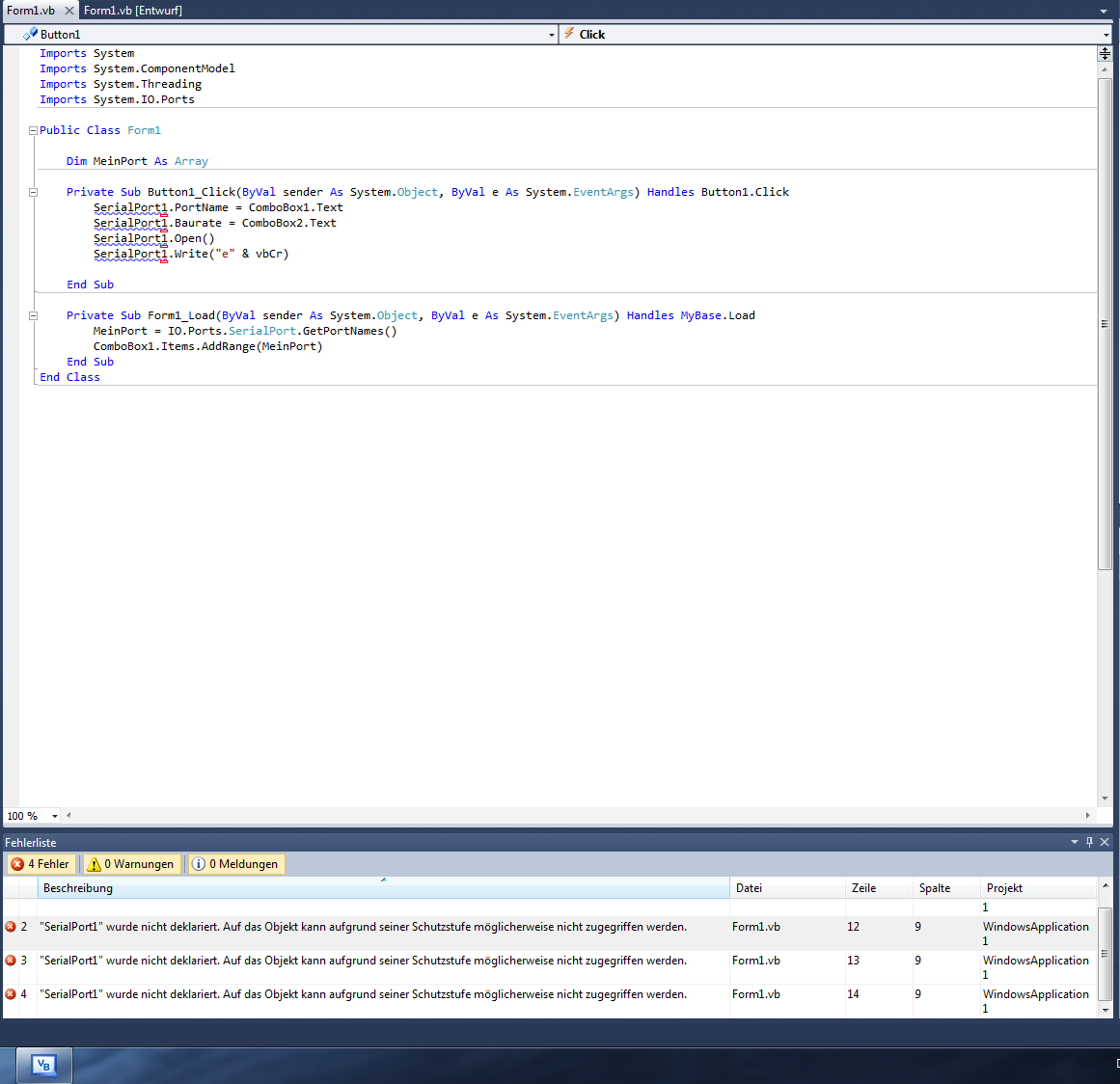

Hallo Leute,
ich weiß, dass da hier eigentlich nicht der richtige Platz für Visual
Basic ist. Es sei gesagt: Ich bin ein Absoluter Newbie im Umgang mit
Microsoft Visual Basic 2010 Express.
Mein Ziel ist es, über COM1 ein einfaches "e" zu senden. Nach Tutorials
in Internet ist dies alles kein Problem, bei mir stellt es das
allerdings dar. In Sämtlichen Tutorials wird die Serielle Schnitstelle
mit "SerialPort1." angesteuert.
Bei mir funktioniert das leider nicht und im ErrorLog wird die Meldung
"Fehler 2 "SerialPort1" wurde nicht deklariert. Auf das Objekt kann
aufgrund seiner Schutzstufe möglicherweise nicht zugegriffen werden."
ausgeworfen.
Der Befehl "SerialPort" wird vom Ediotor allerdings erkannt und besitzt
Eigenschaften und Methoden wie "BaudRate","Open" oder "Close".
Kann mir jemand Weiterhelfen und Tips geben, wie ich das zum laufen
bekomme ? Wäre euch sehr Dankbar!

Gast #3118296
Sprich: die greifen alle auf eine Instanz der Klasse zu. Und so sollte
es auch sein.
> Bei mir funktioniert das leider nicht.
Weil du nirgendwo eine Instanz der Klasse erzeugst.
Natürlich. Der Typ der Instanzvariablen ist ja per Deklaration
vereinbart. Das System kann nicht wissen, daß du zu doof dazu bist, zur
Laufzeit die Referenz auf eine gültige Instanz der Klasse zeigen zu
lassen.

Gast #3118324
c-hater schrieb:
> Peter II schrieb:
>> wo soll er das denn gemacht haben?
> Wohl im GUI. Sollte in der Form1.Designer.vb zu finden sein.
das hat er vermutlich nicht - das wird auch das Problem sein. Du hast
aber behaupter er hat sie anglegt und das kannst du unmöglich wissen.
Gast #3118343
Dann würde aber der Editor nicht die Methoden/Eigenschaften "kennen",
wie er es zumindest lt. Angabe des OP tut.
Oops, Kommando zurück. Nach nochmaligem Lesen des ziemlich kruden
Ausgangspostings gebe ich dir nunmehr vollkommen Recht. Der OP behauptet
nicht, daß der Editor das für für SerialPort1 tun würde, nur, daß er es
für SerialPort tun würde. Sprich: das waren "shared"-Geschichten der
Klasse und der OP hat den Kram, (wohl weil es nicht funktioniert hat)
dann einfach in SerialPort1 unbenannt.
Wodurch es natürlich auch nicht funktioniert, aber nunmehr auch die
Klassenproperties und -methoden nicht mehr kennen dürfte, was der OP
aber natürlich nicht erwähnt hat...

Aber auch dieser geht nicht. Und auch hier wird "SerialPort1" nicht neu
angelegt. Irgendwelche Tips ? Ist wirklich wichtig!
Danke schonmal (:
Gast #3118621
wir wissen nicht unter welchen namen du das Objekt SerialPort angelegt
hast. (WEnn du es überhaupt angelegt hast!)
Mach mal ein screenshot von die Formular damit mit den Serialport sehen
kann.
Und wenn man Programmiert sollte man sich wenigsten ein paar grundlagen
aneignet - nein videos sind dafür nicht geignet. Du weisst ja nicht mal
woher das SerialPort kommen soll.
