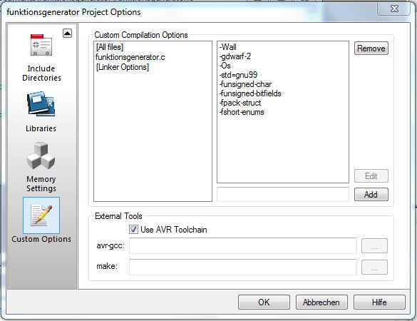

ich wollte gerade anfangen meinen Frequenzgenerator zu programmieren und
bekomme diese Fehlermeldung:
avr-objcopy: 'Funktionsgenerator.elf': No such file
make: *** [Funktionsgenerator.hex] Error 1
Build failed with 1 errors and 0 warnings...
was könnte das sein?
mfg

ich habe zuerst avr studio installiert und dann winavr...das programm
was auf dem controller drauf war konnte ich auch schon löschen...
habe ich was falsch gemacht oder was vergessen?

Disclaimer: ich kenne die Windows-IDEs nicht und gehe mal nur von der
Fehlermeldung aus. Daher nur allgemein: Sieht so aus als fehlte der Name
des Compilers vor dessen Optionen. Da wird im Makefile eine Variable wie
$(CC) stehen. Die muss von irgendwo ihren Wert kriegen. Das scheitert.
Also muss wohl AVR Studio noch mitgeteilt werden, wo GCC liegt.
die neuinstallation von beiden hat nichts gebracht. ich verwende
avrstudio 4. ich weiß jedoch nicht wo ich den pfad zum compiler angeben
muss...im internet finde ich auch nichts...
Ok.
Dann scheint also avr-gcc nicht im Suchpfad zu sein.
Gib mal auf der Konsole ein: set path
Hast Du bei der Installation einen anderen Pfad als den vorgeschlagenen
angegeben?
Bei mit ist die avr-gcc in:
c:\programme\Atmel\AVR Tools\AVR Toolchain\bin
Das steht auch in meiner path Variablen.
Einstellen kann man den Compiler im AVR-Studio unter:
Project -> Configuration Options -> Custom Options -> External Tools
Wurde die Toolchain richtig erkannt sollte sie schon drin stehen.
An sonsten avr-gcc.exe und make.exe suchen und eintragen.
Das Ganze geht natürlich davon aus das auch ein C Projekt erstellt
wurde.

ich habe jetzt avr-gcc.exe und make.exe hinzugefügt und es geht. kommt
jetzt eine fehlermeldung, dass er die libaries nicht findet. ich will
die auch nicht alle einzeln reinmachen...wie kann ich die ordner in die
path Variable machen, dass das programm die sachen alleine findet?
